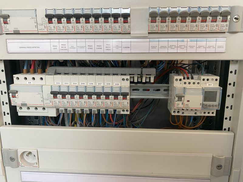

Je sollicite le forum pour avoir des conseils sur le bon choix d'un disjoncteur afin de brancher une borne de recharge pour véhicule électrique.
Premièrement, voici le lien du modèle de la borne :
https://depow.fr/products/de-borne-de-recharge-11kw
Il est indiqué dans les caractéristiques qu'elle possède un système de protection de type B 30ma.
Si je ne dis pas de bêtises, il s'agit d'un disjoncteur différentiel de type B.
Première question :
Puis-je brancher uniquement un disjoncteur classique et me passer d'un disjoncteur différentiel, étant donné que ma borne en est équipé.
Deuxième question :
Comme il s'agit d'un modèle en branchement triphasé (3*16A), est-ce que je dois impérativement prendre un disjoncteur tétra 16A courbe C ou est-ce que je peux me permettre de prendre un tétra 20A courbe C ?
Troisième question :
La longueur de câble  entre le disjoncteur et la prise CEE femelle 5 broches sera d'environ 2-3m grand maximum. Je comptais prendre du 5G6 pour effectuer la liaison, est-ce correct ?
Quatrième question :
Est-ce que je peux brancher ce futur disjoncteur tétra directement sur un peigne HX3 là où il reste de la place, ou dois-je brancher ce disjoncteur directement aux borniers ?
voir photo :
Je précise que c'est dans un local commercial (grande pharmacie)
Le tableau est en full Legrand, installation triphasé.
Merci pour vos différents retour!
N'hésitez pas si vous avez besoin d'autres informations sur l'installation.

Les bornes de recharge de puissance supérieure à 3700W doivent obligatoirement être installées par un professionnel muni d'une qualification IRVE
(article 22 du décret n° 2017-26 du 12 janvier 2017 relatif aux infrastructures de recharge pour véhicules électriques modifié par le Décret n°2021-546 du 4 mai 2021 - art. 15)
Il saura vous conseiller au mieux et répondre à toutes vos questions.

Puisqu'il faut impérativement passer par un pro agréé IRVE la question ne se pose pas

Merci pour vos retour mais je suis au courant qu'il faut faire intervenir un technicien IRVE.
Sauf que : Budget limité, je ne peux pas me permettre de faire venir un technicien qui va me faire payer 2000€ une installation.
Est-ce que je peux faire mon installation moi-même et le faire passer pour qu'il me certifie que mon installation est bonne ?
Un peu comme le consuel qui passe vérifier l'installation électrique d'un proprio lambda qui pige rien à l'élec mais qui est quand même autorisé à le faire seul ?
Alweex a écrit:Merci pour vos retour mais je suis au courant qu'il faut faire intervenir un technicien IRVE.
Non.
Non.

dans l'absolu , il est toujours possible de faire les choses soi-même
dans votre cas , et s'agissant d'une pharmacie (ERP), vous prenez un "gros" risque , surtout en cas de problème ou d'incendie ...
votre armoire est vérifiée annuellement par un bureau de contrôle ?

Salut, un assureur aurait grand plaisir à refuser à vous rembourser en cas de sinistre, même s'il n'est pas du directement à votre installation. IL en est de même pour la garantie de votre voiture.
Si vous n'avez pas 2 000 € à investir dans votre borne, alors n'achetez pas une voiture électrique., ou pose une prise Green'up.
Et faire cela dans un local commercial ! Une pharmacie ! Vous avez oublié d'apprendre à compter ? Parlez-en à votre comptable !
