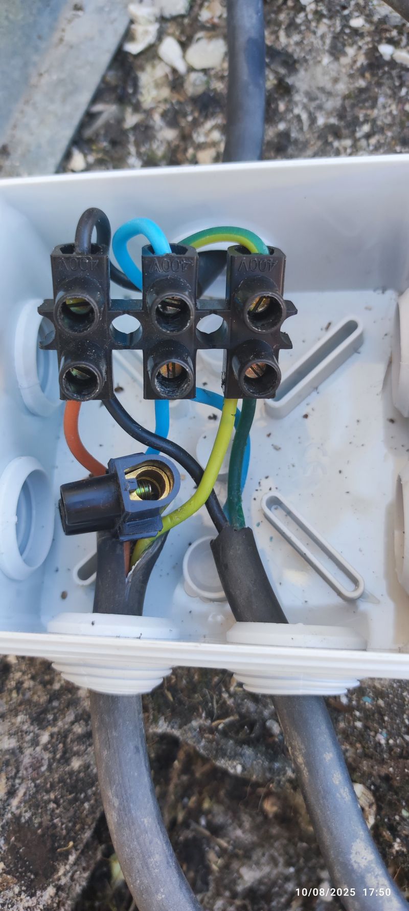

ça c'est le boitier que j'ai changé. Sur le bas, vous pouvez voir un sucre sans rien n sortie, il est branché en entrée sur un fil noir (lui même dans un câble à 4 fils). En sortie, je ne vois que 3 fils (terre, bleu, noir). Faut-il brancher le fil en réserve sur quelque chose ? Le câble de sortie est relié à la carte de commande. Je précise que c'est bien alimenté en 230V.

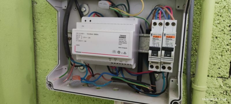

Voici une photo d'un coffret (le bon nom ?) juste en dessous du boitier ci-dessus. Je ne sais pas si c'est lié au portail, mais on y trouve du courant continu (25V +/- de mémoire)

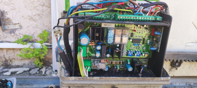

Ci dessous une photo de la carte de commande. Je peux juste dire que le câble montré sur la première photo arrive bien sur la carte (j'ai pu mesure 230V sur les borniers verts en haut à gauche (fil noir vs fil bleu). Je ne vois pas de courant entre les fils marron et bleu sur le sucre blanc sur la gauche: ces deux fils sont dans une grosse gaine qui repart dans le sol.
Ci-dessous l'alimentation des deux portails (un seul des deux est HS):

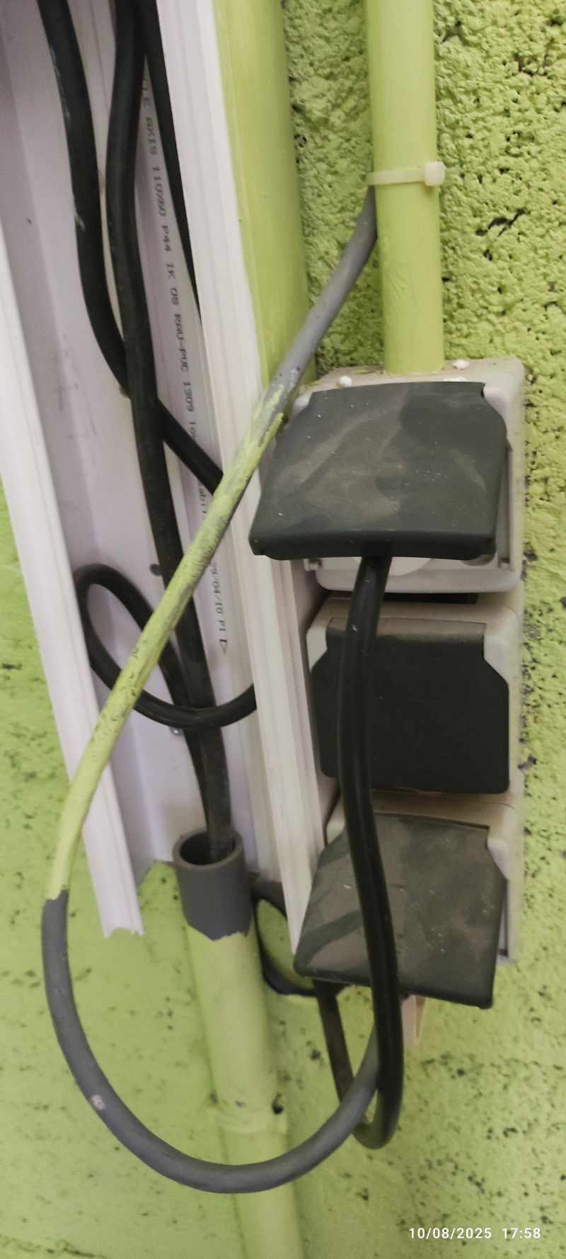

Et on voit ici le tableau qui commande les deux portails. Je suis très étonné de voir des fils en l'air. on devine en haut à gauche une gaine noire un peu plus petite qui est relié à un boitier LCD de commande situé derrière le mur.
Non, il ne faut pas toucher le câblage puisque ça marchait avant !
le fils ne doit pas servir. Un connecteur (sucre) a été mis en extrémité par sécurité au cas où...
Si fusibles OK, il faudrait couper le courant, démonter la carte pour l'inspecter recto/verso et la nettoyer méticuleusement.
Pas de présence d'insectes, de toile d'araignée ?
Pas de composant ayant anormalement chauffé ?
Ce boîtier que tu vois, c'est moi qui l'ai mis. Celui d'avant était très abîmé, pas étanche, et au moins la terre était coupée su un vieux sucre abîmé. J'ai donc repris les fils électriques au propre sur un nouveau sucre et rajouté un sucre sur le fil solitaire, ça me semblait plus propre
Il y avait plein de toile d'araignée en effet. Je vais nettoyer et m'occuper de regarder les fusibles.
