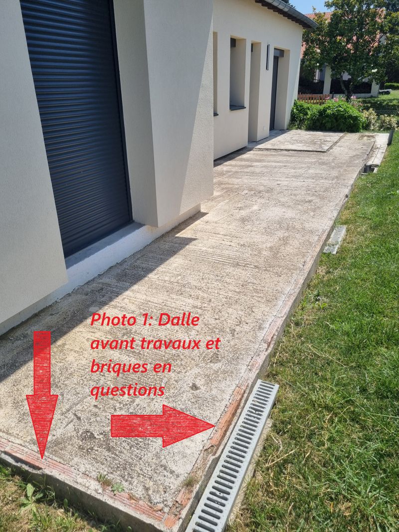

Je viens demander votre aide concernant une chape extérieur que j'ai faite sur une dalle existante en vue de poser du carrelage sur la terrasse.
Donc:
- On part d'une dalle béton qui doit avoir une trentaine d'année. Pas de fissure notable, pas de problème particulier.
- Mais, un vrai manque de planéité, et surtout, des contre pentes qui ne dirigeait pas l'eau de pluie vers l'extérieur, mais plutôt vers la maison, ou au centre.

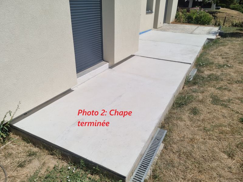

- En vue de carreler la terrasse, j'ai donc réaliser une chape (sable / liant) sur toute la surface de la dalle.
- Réalisation par temps très chaud (ce mois de juillet), et donc prise de précaution (bachage + arrosage plusieurs jours après la mise en oeuvre).
Mais j'ai visiblement commis une erreur que je suis incapable de solutionner seul, d'où ce sujet de discussion:
Situation:
- La dalle béton était entouré sur presque toute la périphérie d'une rangée de brique de 5cm. Pour des raisons que j'ignore, ces briques n'étaient pas disposée sur 100 % de la périphérie, et j'ai donc du / choisi de les laisser pour ne pas avoir à réaligner la dalle en elle même.
- Comme à certains endroits, les briques était plus ou moins friable ou plus ou moins liées à la dalle, j'ai décidé, avant de couler la chape, de désolidariser celle-ci uniquement au dessus des briques. Pour cela, j'ai positionner une longueur de bache taillée à (cm au dessus des briques).
- Je pensais bien faire car je ne voulais pas que la chape subisse une différence de dilatation entre la dalle et les briques, et ne fissure donc à cette jonction.

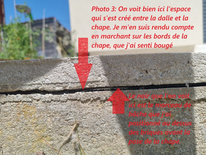

==> Le problème en lui même: Après quelques semaines de séchages, je me rend compte que la chape "rebique" sur toute la périphérie. C'est à dire qu'elle flotte sur un vide que j'estime à quelques mm au plus bas, et à plus d'un cm par endroit, quand il fait plus frais.
Je n'ose évidement pas poser le carrelage en l'état, sachant que lorsque que je mets mon poids sur ces partie, j'arrive carrément à donner du mouvement à la chappe.

A noter que la partie que j'ai volontairement désolidariser fait environ 5cm de large, mais que je pense que le mouvement se fait sur au moins 20 cm. Je pense donc que quand la chape se contracte (malgré la chaleur actuelle d'où mon inquiétude pour l'hiver), elle emmène un décollage sur une largeur plus large que celle de la bache qui recouvre les briques.

Je vous joins des photos avant et après.

Bonjour, le fait de mettre cette bâche fait que sur cette partie là la chape est désolidarisée, donc cela ne me parait pas étonnant

bien sur que c'est problématique, le carrelage va reposer sur un support qui bouge, je vous laisse imaginer la suite des événements

A part scier la partie de chape posant sur cet isolant et donc qui ne tient pas pour ensuite faire une reprise de chape, je ne vois pas

J'enlèverai cette bâche qui ne va vous créer que des ennuis.
En effet, l'eau ne pourra pas s'infiltrer correctement dans le matériau (la dalle), elle va stagner et en cas de gel (même si c'est de plus en plus rare), la chape va se briser...
C'est pour cette raison qu'il ne faut jamais mettre de polyane sous une dalle béton à l'extérieur (la fausse bonne idée).
Donc désolé, il faut tronçonner la partie de chape non solidaire, enlever cette fichue bâche et refaire un béton sur une barbotine ou du Sika. Aucune autre solution pérenne.
