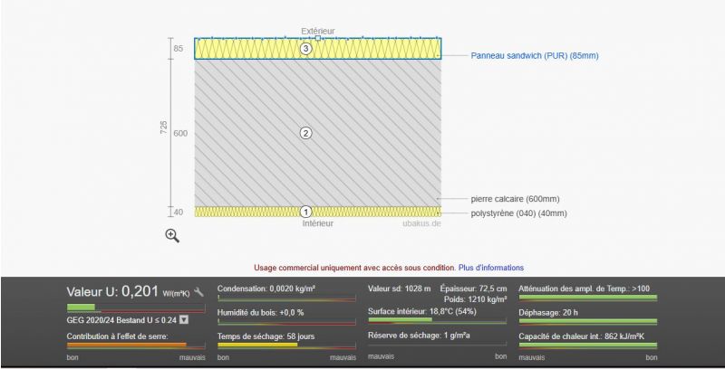

En 2015, nous avons acquis une petit maison de cité (libre 3 côtés) en meurthe-et-moselle, et l'avons rénovée.
Aujourd'hui, nous aimerions envisager une ITE et, par la suite, une PAC air/air (ce n'est pas une priorité si le confort apporté par l'ITE est suffisant).
Voici les caractéristiques du bien:
-Environ 60 m2
-Environ 130m2 de façades (au doigt mouillé hein ^^)
-4 niveaux, sous-sol semi enterré
-libre 3 côtés, mur de pignon mesurant environ 8mL*7.5mH (toiture double pente)
-Combles isolés laine de roche 20cm
-Chauffage actuel chaudière a condensation (Chauffage +ECS = environ 1300 € /an)
-murs en moellons, crépis
-Toutes les menuiseries ont moins de 3 ans
-lors de l'achat, nous avions isolé le mur principal (orienté sud) avec un BA10+4cm polystyrène sur toute la hauteur de ma maison
Et là, vous comprenez le souci:
Chez nous c'est très humide.
Très chaud en été (en plus avec le soleil qui tape toute la journée sur le grand mur), très froid en hiver.
Je ne peux pas mettre d'isolation extérieure type polystyrène du fait de la composition des murs
Le grand mur est déja en partie isolé par l'intérieur (et je ne peux démonter).
Ce jour, une commerciale est passée et me propose une solution Uniso (je n'ai pas encore le chiffrage).
L'avantage semble être la facilité d'installation, et la finition incluse.
Selon elle, la double isolation du mur n'est pas un problème.
Mais j'ai de sérieux doutes concernant le côté respirant du matériel, même s'il est équipé d'un pare-vapeur.
L'autre point, mais c'est un peu subjectif, est que le bien n'a pas une très grande valeur financière.
Sans dire que c'est LE critère, je dois être attentif au rapport Confort/Dépense/ROI.
Quels seraient vos conseils selon les critères que je viens d'établir ?
-En terme de matériaux ?
-Quelle épaisseur préconiseriez-vous ?
-D'entreprises éventuellement ? Car même si nous sommes bricoleurs, je ne souhaite pas trop me lancer sur ce projet.
Je vous remercie pour le temps que vous voudrez bien accorder à ma demande.

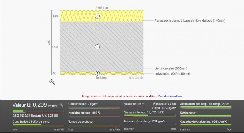

2 schémas de ce qui serait réalisé:

Vous dites ne pas pouvoir mettre d'isolation extérieure type polystyrène du fait de la composition des murs. Pourquoi ca ?
La forte épaisseur du mur (60cm) apporte une inertie très importante et pas courante.
J'aurai tendance à d'abord traiter parfaitement les combles (20cm de LDR ce n'est pas énorme), et le plancher sur sous-sol ainsi que les points faibles hors facades libres.
Je ne connais pas l'uniso. Ca reste une isolation en PUR.

Bonsoir, et merci pour votre retour.
Concernant l'isolation polystyrène, je pense simplement au fait que ce genre de mur doit réspirer, ainsi que l'isolant, et qu'il est déja suffisamment "étanche" côté intérieure, donc l'emprisonner entre deux couches de polystyrène ne serait pas une bonne idée (risque de ne pas laisser l'humidité par capillarité s'évacuer, et avoir des risque de moisissures invisibles ou risques pour le mur).
Dans notre rue, plusieurs artisans ont refusé ce genre d'installation.
D'autres l'ont fait, plutot au black, l'avenir nous dira si c'est pertinent.
Concernant les combles, je ne peux malheureusement faire plus. Nous y avons fait notre chambre parentale, la hauteur sous plafond au faîte est inférieure à 160 cm avec finition, c'est un peu trop "touchy".
Changer le matériaux (LDR -> LDB), bien que couteux, est en revanche envisageable.
Pour le plancher du sous-sol, là encore nous n'avons pas 180cm de hauteur. Nous avons habillé avec un petit lambris PVC, sans isolant, et nous pourrions à peine y mettre du 4 ou 5 cm d'épaisseur isolante, ce qui ne me semble que peu pertinent pour obtenir un confort global satisfaisant dans le reste de la maison (séjour et chambres).

alternative au isolants ITE type : polystyrène, polyuréthane, ...
par exemple :
https://www.fr.weber/ite-isolation-thermique-par-lexterieur/[...]bertherm-xm-roche-verre
Cdt

Il est préférable de raisonner en R.
en murs il faut viser un R de l'ordre 4 ( voir si vous désirez faire appel
à des primes car cela impose des règles) .

Merci beaucoup, je vais regarder cela et essayer de trouver des artisans qui le font (car chez nous la mode c'est de coller du polystyrène partout sans trop se préoccuper du support...)
Dept : Meurthe Et Moselle
c'est sur que l'ITE est moins chère, plus rapide à poser, moins 'technique', ce qui explique quelle
est plus répandue.
Il me semble que Weber a un centre d'appel, qui logiquement devrait pouvoir vous aider
dans vos recherches.
Cdt
