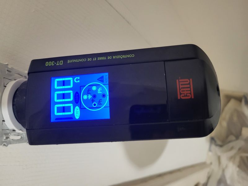

Bonjour je viens de prendre la mesure de terre avec un catu dt 300 et il marque entre 000 et 004 ohms, est ce possible d être aussi bas, la terre serais bonne ?

4 ohms (si la virgule est à la bonne place ) , ce n'est pas impossible , mais c'est extraordinaire , sachant que c'est en réalité la résistance de votre terre + la résistance de la terre EDF + la résistance de la ligne jusque chez vous

Chez moi j ai entre 000 et 004 ! 😋

Il serait très intéressant d'essayer votre appareil chez un voisin

Je l ai fait, 019 ohms ! ?
