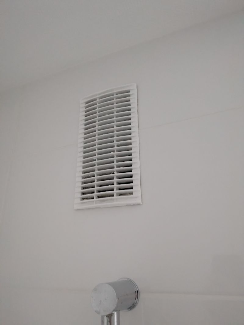

Je suis propriétaire dans un immeuble des années 70 disposant uniquement d'une ventilation naturelle (aérations dans les fenêtres et conduits d'aération donnant sur le toit). La mise en place d'une VMC n'est pour l'instant pas prévue. J'ai trois grilles d'aérations donnant dans les WC, la salle de bain et la cuisine. Les grilles actuelles ressemblent à ceci.
Pour une question d'esthétisme je pensais les remplacer via la mise en place d'une platine de rénovation ressemblant à cela :
Cependant je pense que cela risque de gêner le fonctionnement de la ventilation naturelle car la fente d'aération sera plus petite, pouvez-vous m'indiquer si sera bien le cas ?
Sujet résolu !
Membre utile Env. 2000 message Dans Le Médoc (33)
oui je confirme.
La photo que tu montres est une platine de reno avec une bouche à forte perte de charge qui ne fonctionnera pas en naturel.
Laisse ce que tu as en place

Sans mettre une VMC, tu peux installer des extracteurs, encore appelés aérateurs. Fonctionne seult qd on en a besoin. Nécessite un circuit électrique.

En effet c'est bien ce que je pensais, merci pour ton retour.

J'y ai pensé, c'est vrai que ça peut être utile quand le tirage naturel est insuffisant, je vais creuser la question. Merci.

Petit partage d'expérience : j'avais voulu installer une VMC dans un appartement des années 70 où seules des bouches d'aérations naturelles hautes (sortie) et basses (entrée) étaient présentes. Mais j'avais mal calculé mon coup : les bouches d'extraction de ma VMC ne tombaient pas au même endroit que les anciennes aérations hautes que j'avais bouchées. Résultat : de la condensation en pagaye. Je suis revenu en arrière.
Morale de l'histoire : j'aurais dû mettre en place des extracteurs au niveau des aérations hautes, et simplement boucher les basses, point.

Merci pour le retour. Effectivement Je pense que c'est plus judicieux d'installer des extracteurs en complément, quels modèle faut-il privilégier ? Permanent ? manuel ? ou avec capteur hygrométrique ? La ventilation naturelle fonctionne plutôt bien l'hiver et la nuit mais en dehors de ces périodes c'est assez aléatoire.

Comme ça, je dirais que je pencherais pour des extracteurs avec capteur hygrométrique dans la cuisine et la sdb, pour limiter les dépenses de chauffages en hiver. Mais je ne suis pas un spécialiste du sujet... Ca, dans les pièces humides : 1 permament dans la cuisine, et 1 intermittent éventuellement pour la sdb (pour les WC, si vous avez une bouche d'aération, je la laisserais tel quelle)
Et penser à ajouter si nécessaire des entrées d'air au niveau des fenêtres du salon et des chambres.
