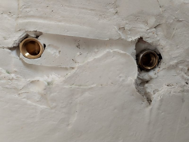

Bonjour. Totalement débutant, après travaux effectué par une  entreprise, j'hérite de la configuration de ma douche visible sur la photo (selon moi tuyau multicouche , laiton , 15x21, 1/2, entraxe 150, sorties eau chaude et froide encastrées dans le mur, receveur déjà posé). Je me rends compte après coup que le plombier n'a pas installé de platine et que cela pourrait créer une fuite dans le futur si jamais l'installation bouge. J'avais opté pour faire le carrelage moi même afin de réduire le budget.
Que dois-je faire svp ?
Les sorties d'eau chaude et froide ne sont pas à fleur du mur mais dedans. Après pose d'une platine ou autre technique de fixation (scellement d'un raccord...), je souhaite ensuite procéder ainsi : SPEC > carrelage > mitigeur.
Merci de vos précieux conseils car je suis complètement perdu !
La platine n'est pas obligatoire, c'est juste plus simple. Si les raccords sont bien scellé, pas de problème. Pas de raison que ça bouge, et même si c'est légèrement le cas, tu n'auras pas de fuite.
Tu n'es pas sûr que ce soit du multicouche ?
Si les raccords sont trop profonds, tu seras peut être obligé d'ajouter des raccords en plus des excentriques.
Par contre le rebouchage est dégueu.
Sinon tu test, tu mets un raccord dedans et force un peu voir se que ça donne

+1 avec Deudy, les platine c'est pour les cloison en placo mais quand c'est scellé pas besoin, il faut maintenant poser la robinetterie de niveau avec les excentriques et les rosaces, ensuite regarder si derrière les rosaces tu as environs 1.5cm pour la faïence, ensuite tu redémonte la robinetterie, tu met du scotch sur les excentriques et tu peu faire la faïence. une fois la faïence terminée il faut mettre du silicone autour des sorties pour éviter les infiltration et reposer la robinetterie.
ps: sur les excentriques la partie en 1/2 est un peu crantée, filasse et pâte a joint impératif.

Bonjour. Merci pour vos réponses à tous les 2. Oui c'est du multicouche. Est-ce normal que les coudes soient au dessous de la surface du mur ? Ne devraient-ils pas effleurer la surface (du mur ou du carrelage) afin d'éviter toute fuite dans le futur ?
C'est mieux quand c'est affleurant. C'est pour ça que je disais que tu seras peut être obligé d'ajouter des raccords style manchon mf. Si ta filasse est réalisée correctement, pas de fuite
