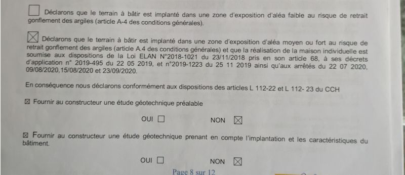

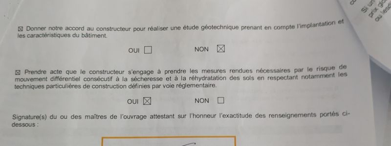

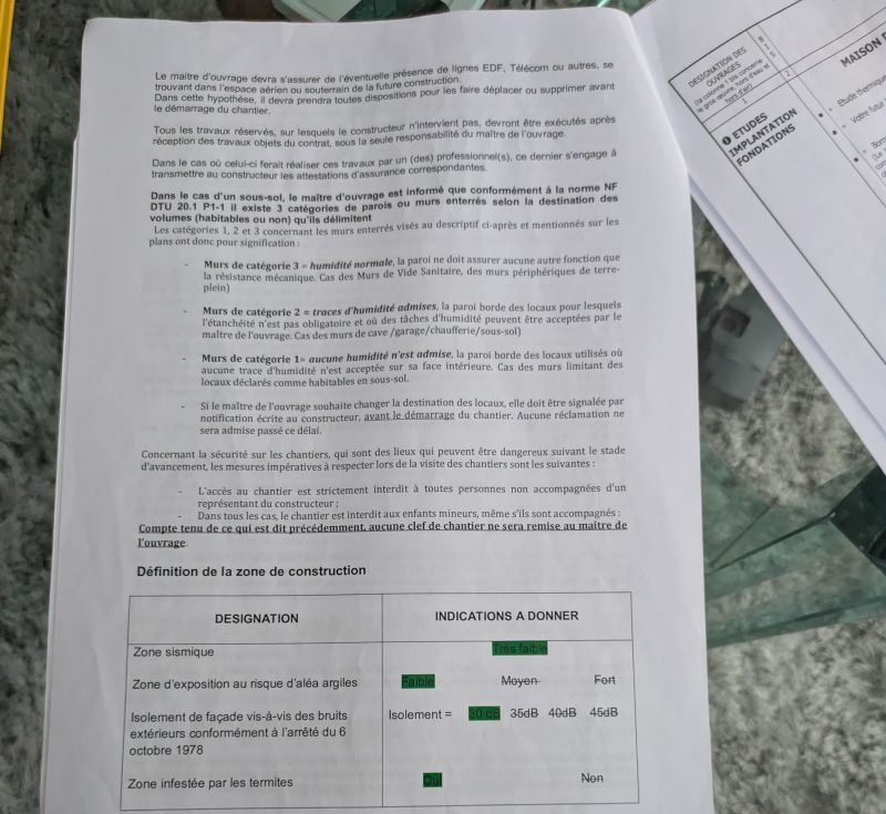

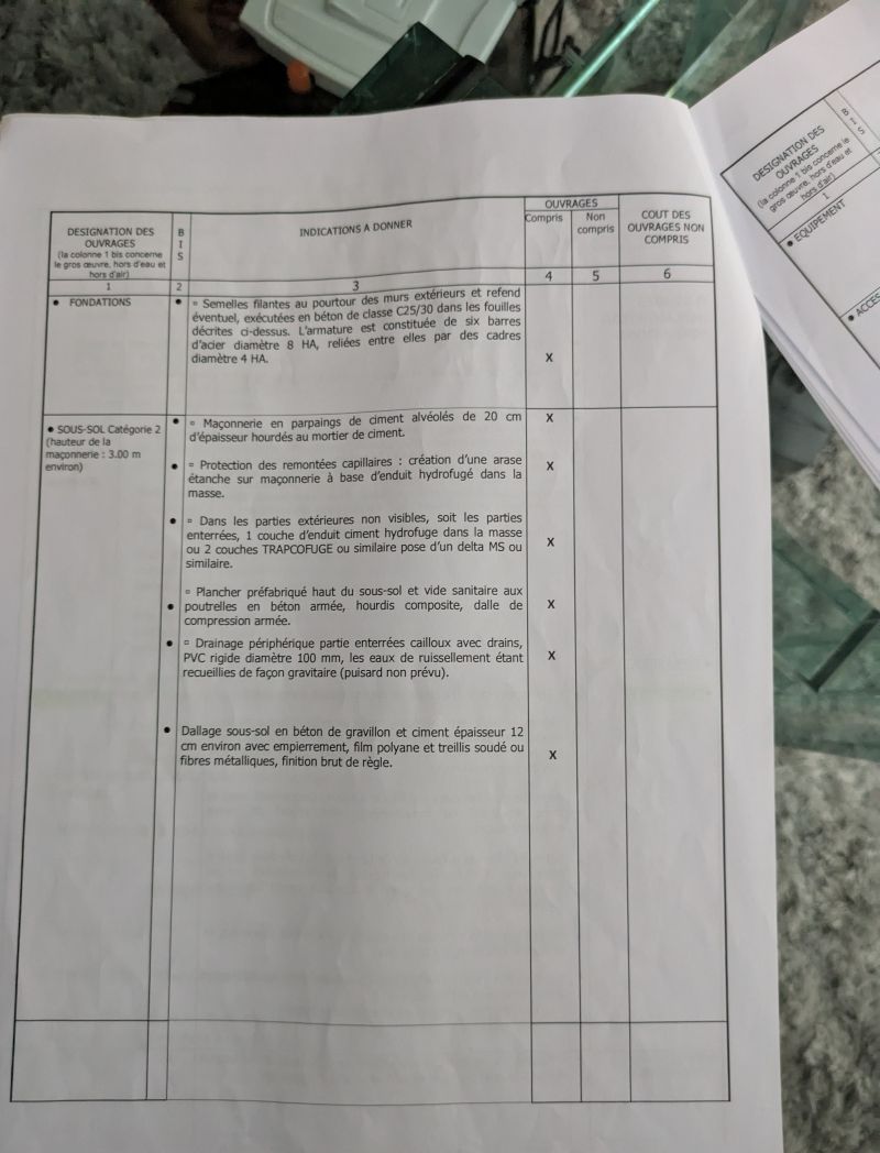

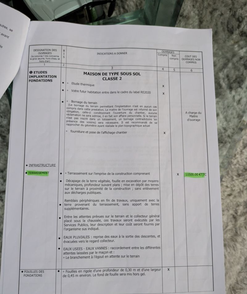

Nous avons signé un CCMI, le terrain est en alea moyen. Le constructeur s'est engagé sur le contrat à respecter les règles de construction... (Case cochée sur CCMI). Mais sur la notice descriptive, le terrain est noté "aléa faible". Et donc les fondations sont de type "semelles filantes ..." Aucune étude de sol n'a pourtant été réalisée. Le terrain nous a été vendu par le constructeur par le biais d'une autre société lui appartenant. Une étude G1 a été réalisée sur le lotissement.

Bonjour, terrain déclaré en aléa moyen ou fort au risque de retrait et gonflement des argiles dans le CCMI mais déclaré faible dans la G1 ?
Sans avoir une G2 propre au terrain, comment savoir si les fondations sont conformes ? Elles ne sont pas correctement réalisées pour un risque d'aléa moyen ou fort, c'est un fait, car il aurait fallu descendre les fondations au moins à -1.20m à -1.50m.
Ensuite, deux zones distinctes de fondations non reliées par des redans, sans étude de sol propre au terrain, ...

Après, il n'y a pas de G2, certes. Mais ça ne change pas que les fondations sont degueu dans tous les cas.
Alors quelle suite donner ?
Faire appel à la biennale ?
Faire intervenir un expert en bâtiment pour constater les fondations exécutées et ainsi mettre le constructeur en cause ?
