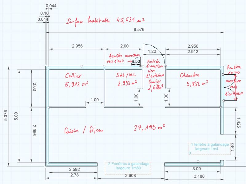

Bonjour, je souhaite construire un chalet en madrier de 44 avec une isolation de 100mm, soit 44/100/44, sur un terrain dans les Vosges. Ce chalet fera 46m2 habitable avec de grande ouvertures et une grande véranda pour notamment chauffer entre saisons.
En mode de chauffage, j'aurai une cuisinière à bois pour l'hiver, le reste du temps je chauffe très peu (19° max).
Pensez-vous que 100mm suffit ou bien je devrais mettre plus épais ?

Voici le plan de mon chalet

J'ai fait de l'ossature bois en Touraine, il y a 15-20 ans, j'avais une ossature principale en 145mm avec remplissage fibre de bois (donc en 140) et ossature croisée avec un chevron et remplissage en fibre, donc 60mm en plus : 200mm d'isolant ET en 2 couches croisées. Voilà.

10cm c'est tres peu et l'orientation primordiale (pas indiquee sur ton plan)

Le cellier est au nord, la chambre à l'Est. Je devrais mettre quelle épaisseur svp ?

Pareil que Pengo archi. C'est classique en fait

Et que dit la norme re2020 ? car je trouve de tout en épaisseur ?

La re2020 elle ne dit rien c'est une globalité.
Mais 200mm de laine de bois c'est un R de 5.56 ce qui est plus que correct
