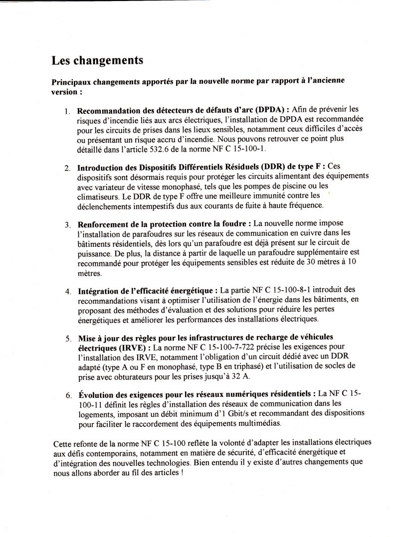

Salut à tous, je n'ai plus fait d'électricité dans une maison neuve depuis pas mal de temps ! Je vais sûrement devoir en faire quelques-unes en 2026, et je fais donc le point sur la nouvelle norme.
Plusieurs points me chagrinent un peu.
Les différentiels de type F ok, mais sur quel circuit ? C'est un peu vague !
Le parafoudre sûr le tableau de réseau de communication, là aussi ce n'est pas très clair ! De nos jours, on pose surtout la fibre, donc pas de cuivre ?
La prise de recharge pour voiture électrique obligatoire ?

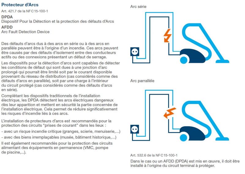

Les dispositifs pour les protections des arcs électriques, là aussi ce n'est pas très clair, combien par tableau, et comment on les branche ?
Et l'efficacité énergétique ? Là aussi, c'est toujours aussi vague.

un document succin
attention aux mots  "recommandation" ,"requis" , "impose" , exigences"
subtilités du Français

Le problème, c'est que pour l'instant on n'a que ce type de résumé où il est difficile de faire le tri entre les recommandations et les obligations.
Bref, il faudrait l'original du texte.

Vous avez raison , mais je ne possède que cela pour l'instant

On peut quand même parler de ces fameux dispositifs pour les protections des arcs électriques, comment cela s'installe-t-il ?
Cela s'installe comme un disjoncteur normal
Je ne renie pas les qualités de ce genre d'appareil , mais il nous arrive insidieusement de contrées qui n'ont pas tout à fait les mêmes problèmes que nous : courants plus importants du fait d'une tension plus faible (120 V) , régimes de neutre différents......
Bref , certains en feront les louanges , mais à mon sens cela sent plutôt le truc commercial , heureusement laissé à la libre appréciation en fonction de l'installation .

poiluu a écrit:Cela s'installe comme un disjoncteur normal
Sauf que cela fait 2 modules, donc besoin de tableaux plus grands.

J'ai regardé cela d'un peu plus près, et je ne pas mieux avancé !
Recommandé pour les locaux à sommeil (prise et lumières, je suppose)
Les locaux présentant des risques d'incendie accrus . ??
Les locaux avec matériaux de construction combustible
Les structures propageant le feu
Les locaux abritant des biens irremplaçables
avec un detail comme cela on est bien avancé
mais on peut dire que dans toutes les maison on peut trouver des motif pour justifier la presence de ces dispositif sur tout les circuits
Mais dans une maison ossature bois, il n'y a pas de questions à se poser, on pose cela sur tous les disjoncteurs
