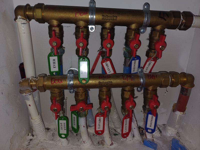

A la recherche de l'origine d'une fuite (très importante) d'eau chaude dans l'appartement du dessous (mais non apparente chez nous), nous avons essayé de couper un à un les circuits d'eau chaude de l'appartement.
Visiblement, fermer la valve "Evier" stoppe les écoulement dans l'appartement en dessous. On pensait donc pouvoir chercher la fuite sur la conduite entre la valve et l'évier de la cuisine.
MAIS on s'est aperçu que fermer cette vanne coupait en fait l'eau chaude partout dans l'appartement, et pas seulement dans l'évier ?!
Est-ce que quelqu'un comprend ce qui se passe ? Si je ferme une autre valve, ça ne coupe pas l'eau ailleurs.
Je suis perdu. Et surtout ça veut dire que la fuite peut venir de n'importe où...
C'est la deuxième en bas en partant de la gauche...

Seule possibilité que je vois serait que l'arrivée d'eau chaude dans la nourrice se fasse sur ton arrivée EVIER et non pas celle tout à gauche. Sinon cela semble impossible Ohmy

Pourquoi le collecteur eau chaude n'est pas bouchonné d'un côté ? Elle continue ou ?

Effectivement, ça semblerait vouloir dire que l’eau arrive via la vanne "évier", ce qui est quand même très étrange non ? C’est un immeuble construit en 2014, pas une installation refaite par des non professionnels...
La chaudière (gaz) est à droite, juste de l’autre coté du mur
Je pense qu’il n’y a pas de bouchon car ça continue vers un second collecteur qui dessert la salle de bain, a l’étage au dessus

Est-ce que en coupant la vanne « evier » de l'autre nourrice, cela coupe l'eau chaude partout aussi? C'est pour savoir d'où vient l'eau froide qui alimente la chaudière.

La deuxieme nourrice sur la photo c'est l'eau froide. Si on coup "évier" ça ne coup bien que l'eau froide de l'évier, sans impacter les autres robinets.
