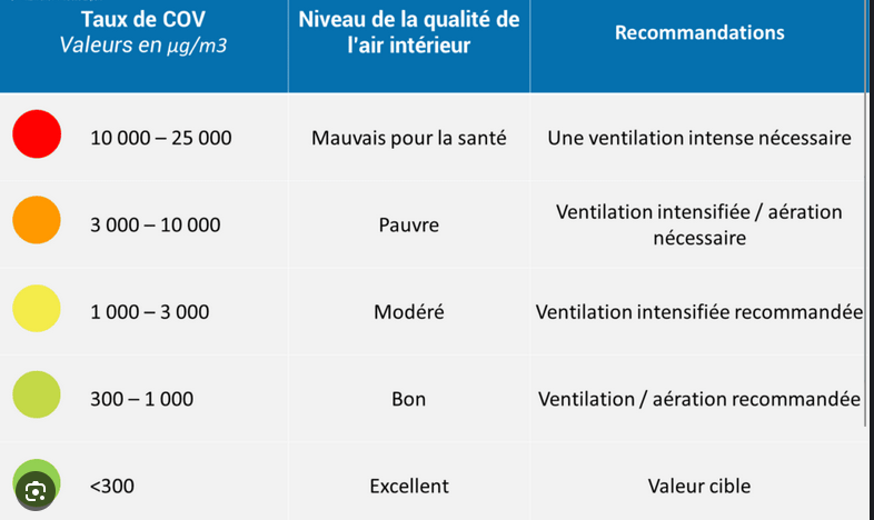

Bonjour, je vais apporter ma contribution.
Linky a souvent bon dos dans les problèmes, et la conformité de Terre n'y est pour rien dans votre problème, pas besoin d'être un électricien pour le comprendre. La terre est faite pour canaliser un surplus de courant inhabituel (foudre, court-circuit...)
Il faut voir si une ligne en haute tension passe pas loin, la présence trop proche d'une antenne MOBILE également...
Mais aussi... pensez à tester également la pollution de l'air à l'intérieur de votre logement. Un défaut de ventilation ou des peintures non conformes peuvent provoquer des problèmes de santé. Oui les fameux COV (composants organiques volatiles) sont )à surveiller.
