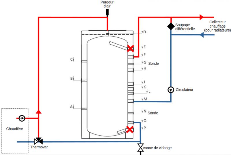

J'aurai besoin de conseils pour l'achat d'un ballon tampon à ajouter à une installation de chauffage.
J'ai installé l'année dernière une chaudière pellets Edilkamin Basic 18 kw (d'occasion) dans notre maison de 106 m². Ça fonctionnait mais la chaudière enchaîne les cycles courts. Et en intersaison la chaudière a tendance à surchauffer et se mettre en sécurité. Si je réduis encore plus la puissance, la chaudière ne démarre plus (échec d'allumage).
Actuellement une isolation extérieure est en cours de pose.
Je cherche donc à installer un ballon tampon semble être la solution mais je ne sais pas trop vers quel produit se tourner sachant que je souhaite faire l'installation moi-même. Sur le net on voit un peu de tout mais pas vraiment de schéma de branchement !
Concernant le ballon, une capacité de 200 litres serait-elle suffisante ? Certains ballons sont équipés d'un serpentin/échangeur, y en a t-il besoin sachant qu'il n'y a pas de de production d'ECS ?

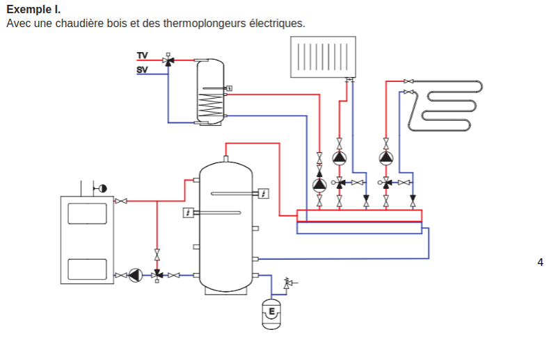

En récupérant des modes d'emploi de ballons tampons, j'ai trouvé des schémas de raccordement. Voila 2 exemples et qui présentent des différences. Dans tous les cas il y a une vanne 3 voies et un deuxième circulateur
Dept : Bas Rhin
En tampon tu peut ne mettre que 1 circulateur, il sera sur le retour. Là sur ton schéma il y'a une sorte de régulation comme on peut voir sur des planchers chauffants en circuit indirect. En découplage il faudra en ajouter un et avec une sonde je pense. Sur les schémas ils suggèrent bien une vanne anti-condensation
Un ballon tampon devrait toujours etre installé d'office avec les chaudière bois ou granulés.
dans le cas présent, pour faire un ajout ca demande pas mal de modification sur l'installation mais la durée de vie de la chaudière sera prolongée.
pour la protection de la chaudière une vanne 3 voies est inutile, un thermovar fait largement le job.

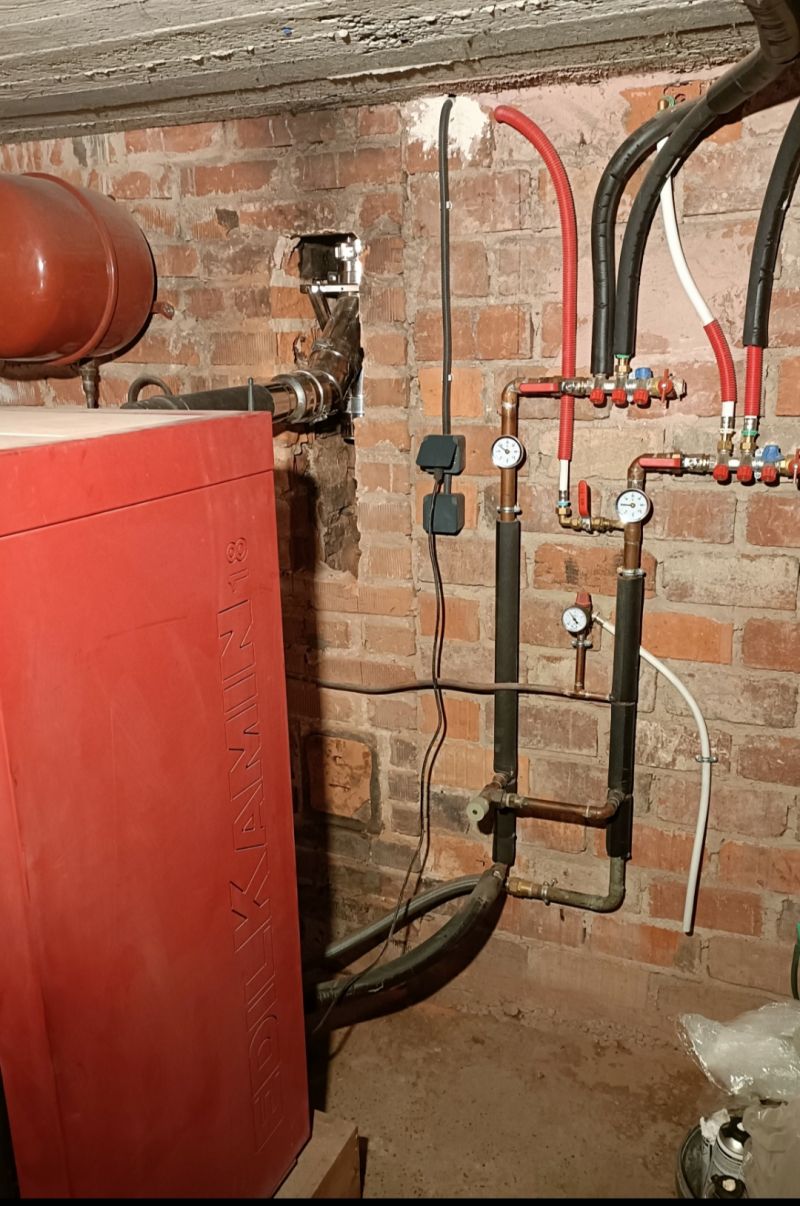

Je rejoins Deudy, voila comment je l'ai monté chez moi , tu peux t'en inspirer. tu as que des radiateurs ou alors un deuxieme régime de T° ? (plancher chauffant par exemple).
finition de la chaufferie

Seulement des radiateurs, ce qui devrait simplifier un peu les choses. Belle installation au passage !
Du coup on utilise seulement 2 branchements sur le BT ?

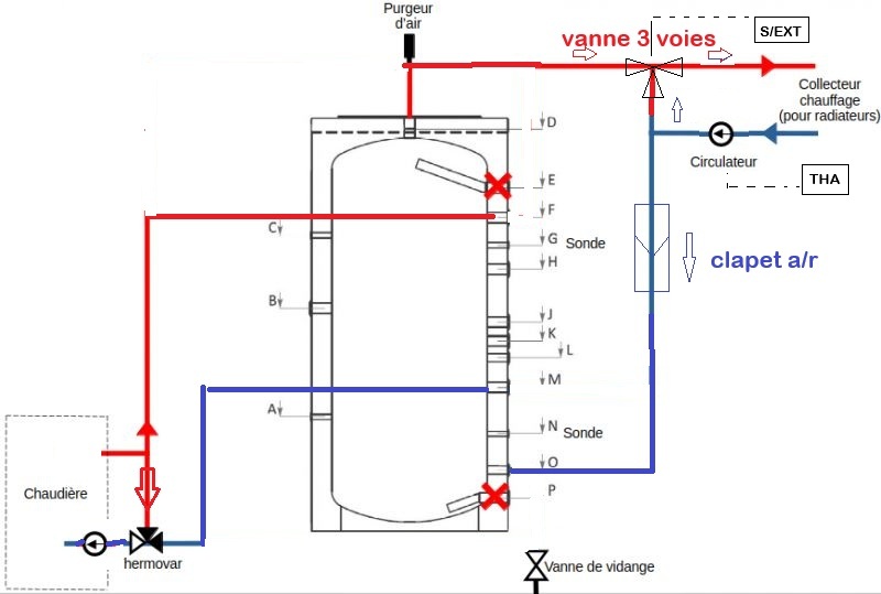

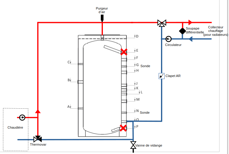

Le ballon tampon a été livré et surprise : les branchements ne correspondent pas au mode d'emploi ! Concrètement il manque les branchements E et P, ceux prévus d'après la notice pour le raccordement de la chaudière.
Du coup je me suis risqué à faire un schéma de branchement, pour avis, histoire de ne pas faire fausse route.
Le branchement D qui est sur le dessus est désigné dans la notice pour le purgeur. A voir si on peut l'utiliser ? ou alors il faudrait plutôt raccorder la sortie d'eau chaude de la chaudière sur F ?
PS : le vase d'expansion et le remplissage d'eau froide ne sont pas représentés
Dept : Bas Rhin
Salut les branchements c'est pas tout a fait juste. Tu penses mettre une régul sur le départ radiateurs ? (Ça serait mieux). Aussi dimensione bien le vase d'expansion.

mistergues a écrit:Salut les branchements c'est pas tout a fait juste. Tu penses mettre une régul sur le départ radiateurs ? (Ça serait mieux). Aussi dimensione bien le vase d'expansion.
Du  coup faudrait brancher comment ?
J'aimerais faire simple/rapide (rapport au fait que nous sommes déjà fin septembre et que madame est plutôt du genre frileuse...). Pas de régulation mais à priori inutile puisque chaque radiateur est équipé d'un robinet thermostatique Oventrop.
Je reste bien évidemment ouvert à toute suggestion d'amélioration future. Disons que cette année il va falloir ménager fonctionnalité et budget

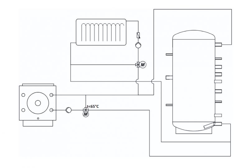

Je pensais à ça. On voit certains schémas avec juste un piquage en haut et en bas, ensuite c'est au niveau de la tuyauterie que se fait la division. Il se dit que cela privilégie la chauffe des radiateurs lors d'un démarrage à froid
Dept : Bas Rhin
C'est le type de montage qu' on trouve en général sur les PAC.
pour un chauffage bois c'est possible aussi mais souvent ca deviens une usine a gaz parce que sur le schéma proposé il manque beaucoup de matériel de régulation notamment par rapport à l'équilibrage des débits et les températures de retour.
sur le premier schéma il est vrai que inconvénient est le délai entre le moment ou le ballon commence a chauffer et le moment ou l'eau chaude comme a partir dans l'installation ...30mn chez moi.

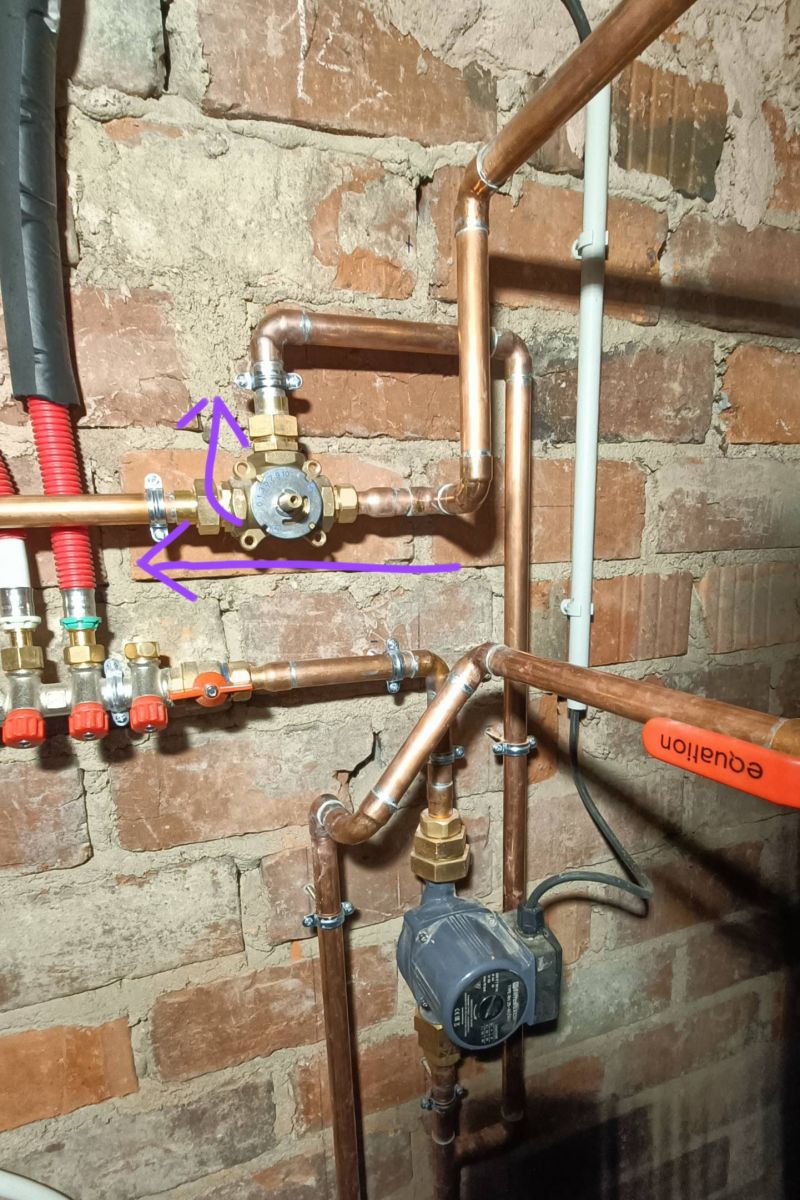

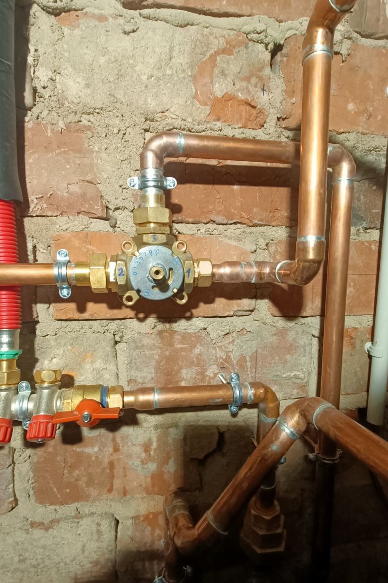

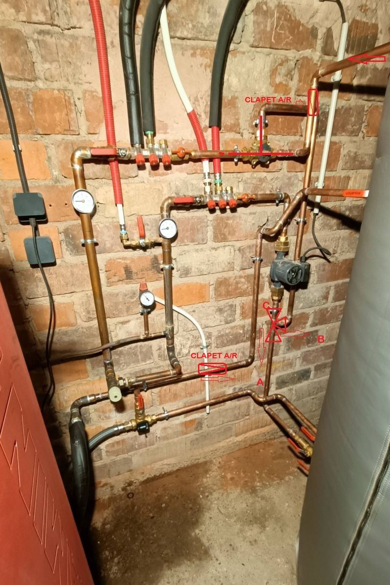

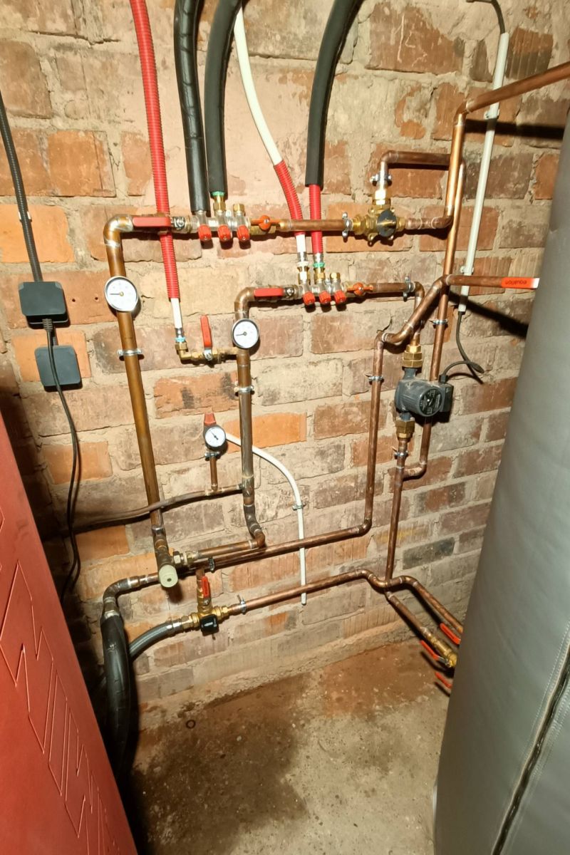

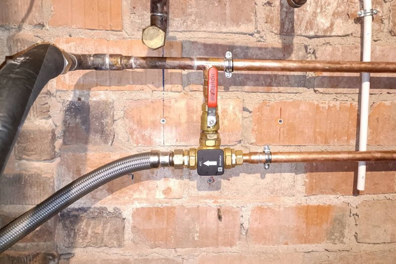

Aujourd'hui j'ai terminé les modifications
J'espère que j'ai correctement raccordé le thermovar ? La notice fournie n'était pas très claire

Salut , sauf erreur de ma part y'a boulette au niveau de la vanne 3 voies. Je comprends pas le fonctionnement la
De : Barges 21910 (21)
Env. 40 message Bas Rhin
Bien vu, c'est bien possible qu'il y ait erreur, pourtant j'ai regardé le schéma je ne sais pas combien de fois..
Faudrait la démonter pour être sûr mais oui le fait de fermer la vanne renvoie l'eau chaude direct vers le retour du ballon au lieu de récupérer l'eau du retour du circuit de chauffage..
En la laissant sur le maximum, comme sur le test d'aujourd'hui, cela ne pose pas de problème. Je corrigerai ça pour la prochaine saison.
mistergues a écrit:Salut , sauf erreur de ma part y'a boulette au niveau de la vanne 3 voies. Je comprends pas le fonctionnement la

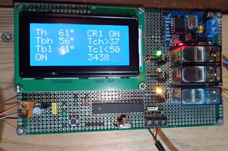

En attendant, j'ai modifié le programme marche arrêt pour que la chaudière ne s'allume plus que 2 heures par jour pour éviter les redémarrages intempestifs.
Le circulateur interne continue de fonctionner même chaudière éteinte, car il est piloté par la température de l'eau. Je pense insérer un relais pour pouvoir le couper. Sur la vitesse la plus petite il est spécifié à 46 Watts quand même.

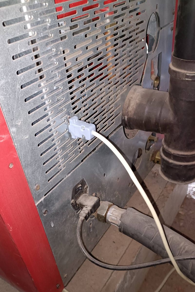

Concernant l'histoire de la sonde à brancher sur la carte, il existe peut-être une meilleure solution (pour moi qui suis électronicien de formation) : à l'arrière de la chaudière il y a un port série pour y connecter un dispositif de commande à distance.
Je suis tombé sur ce sujet
https://www.bricozone.fr/t/commande-a-distance-poele-edilkam[...]kamin-didacticiel.13253
On y apprend qu'il suffit de relier 2 fils pour allumer la chaudière et les couper pour l'éteindre !
À partir de là, je peux très bien concevoir moi même un système qui lit la température du ballon et piloter des relais.

Salut, baucoup de bêtise sur ce post qui part un peu en cacahuète. ca m'ennuie déjà beaucoup pour Tux pour les erreurs commises au montage. notamment sur la vanne 3 voies.
reprenons depuis le début si tu veux bien et corrige moi si je me trompe.
On le voit pas mais je suppose que la chaudière est équipée en interne:
-d'un petit vase d'expansion
-d'un circulateur
-d'une sonde de température d'eau
-d'une soupape de sécurité
ce qui permet de faire fonctionner un circuit basique de radiateur sans ballon tampon.
tu as ajouté un thermovar plutôt bien placé du coup la chaudière à un retour assuré au delà de 50° , elle est préservée de la condensation au niveau du foyer.
ensuite viens l'insertion d'un ballon tampon ce qui est très judicieux pour préserver le matériel et optimiser le circuit de chauffage.
principe de fonctionnement:
- sur la chaudière, tu règles une température d'eau, par exemple 65°. tu n'as pas besoin de sonde au niveau du ballon tampon, c'est la sonde de la chaudière qui joue ce role car tant que le ballon tampon ne sera pas à cette température le chaudière va tourner, quand le ballon atteint 65° c'est la sonde de la chaudière qui dira stop.
une fois le ballon arrivé a température tu as X litres d'eau chaude a utiliser via les radiateurs. l'idée avec une vanne 3 voies est de pouvoir moduler la température de l'eau envoyée dans les radiateurs pour faire des économies.
il y a 2 façons de monter une V3V, en mélange et en décharge. dans le cas présent il faut la montée en mélange (d'où l'erreur que j'ai soulignée).
si la vanne est en grande demande elle s'ouvre a fond et envoie de l'eau = à la température du ballon. si la demande est faible la vanne se ferme et réinjecte l'eau du retour en mélange dans le départ. ex: 10% du ballon et 90% du retour en terme de débit.
je pense donc que la seule erreur que tu aies commise est d'avoir mal implantée cette vanne 3 voies et que pour le coup elle ne sert a rien. (elle n' est ni en mélange ni en décharge).
je te propose de repartir sur ton montage actuel pour la repositionner en ayant le moins de modifs a faire. et vu qu' il y a des vannes partout , sans vidanger si possible.

Il y a bien tout ça. Ce qui n'apparaît pas sur les photos c'est le vase d'expansion de 35L ; celui à l'intérieur de la chaudière est minuscule.
J'ai vite fait démonté la vanne 3 voies pour être sûr du fonctionnement interne
Sur la position 10 :1 et 2 sont passant et 3 coupé.
Position 0 : 2 est coupé, 1 et 3 passants.
Faudrait "juste" la retourner pour que 1 alimente le collecteur de départ..
Pour ce qui concerne le pilotage/régulation, c'est bien un sujet ; cela pourra éventuellement et si nécessaire faire l'objet d'un autre fil histoire de ne pas mélanger.
mistergues a écrit:On le voit pas mais je suppose que la chaudière est équipée en interne:
-d'un circulateur
Dept : Bas Rhin
Salut, voila le schéma corrigé
vers A demande maximum, vers B demande minimum, vers A et B mélange.
si tu veux motoriser cette vanne il faudra mettre une sonde sur le collecteur de départ radia.
Entendu, je ferai les modifications pour corriger ça.
Merci à tous pour votre aide

Bonjour, un retour d'expérience après déjà quelques semaines de fonctionnement.
Eh bien c'est hautement positif. Plus de surchauffe ni de démarrages intempestifs. Aussi, la lucarne en verre à l'avant de la chaudière ne noircit plus et la tirette qui permet d'actionner les brosses dans les échangeurs thermiques ne se bloque plus. Bref que du bonheur.
Pour le pilotage, j'ai opté pour la solution maison (j'ai pas pu m'empêcher..) en plaçant 3 sondes de température sur le ballon gérées par un microcontrolleur Arduino. Effectivement depuis le connecteur DB9 à l'arrière de la chaudière il suffit de relier 2 fils via un relais pour qu'elle s'allume. J'en ai profité pour rajouter un coupe circuit qui arrête le circulateur de la chaudière 30 minutes après l'extinction.
