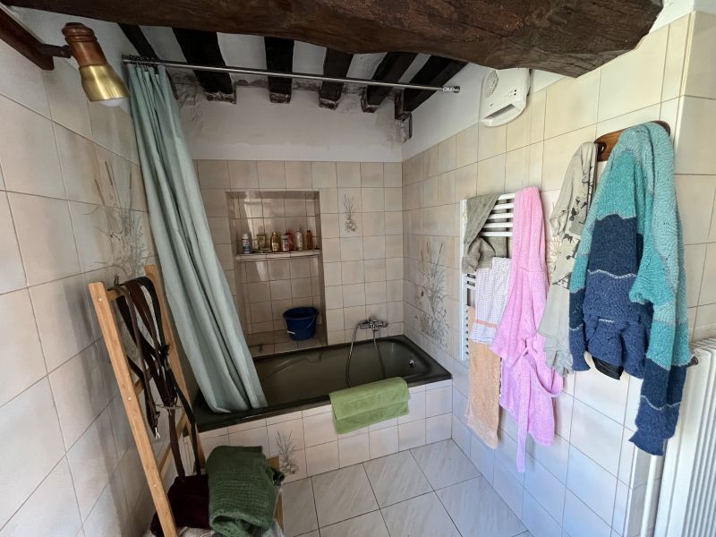

J’ai acheté une maison en pierre il y’a maintenant plusieurs années et j’attaque la rénovation de ma salle de bain.
Il s’agit d’une maison en moellons datant des années 1800. Les murs sont tous isolés de la même façon à savoir 4 cm de polystyrène puis brique plâtrière de 4/5 cm.
Malgré cette isolation peu adaptée à la pierre je n’ai jamais constaté le moindre problème d’humidité. Pour autant puisque j’attaque la rénovation de ma salle de bain qui est logiquement la pièce la plus humide de la maison, j’en profite pour remettre les murs à nu afin de mettre en place une isolation plus adaptée.
J’ai déjà regardé pas mal de sujet sur la question mais je ne trouve pas de réponse précise concernant l’isolation à mettre en œuvre. Et ma question concerne le fait de laisser ou non une lame d’air entre mon mur en pierre et mon isolant (qui sera vraisemblablement de la laine de bois). De même dois-je prévoir une membrane hygrovariable entre mon isolant et mon BA13 (j’avoue être sceptique quand à son utilité avec la laine de bois…) ?
Si quelqu’un pouvait m’apporter une réponse argumentée cela m’aiderai grandement à prendre ma décision
Voila une photo d’une partie du mur :

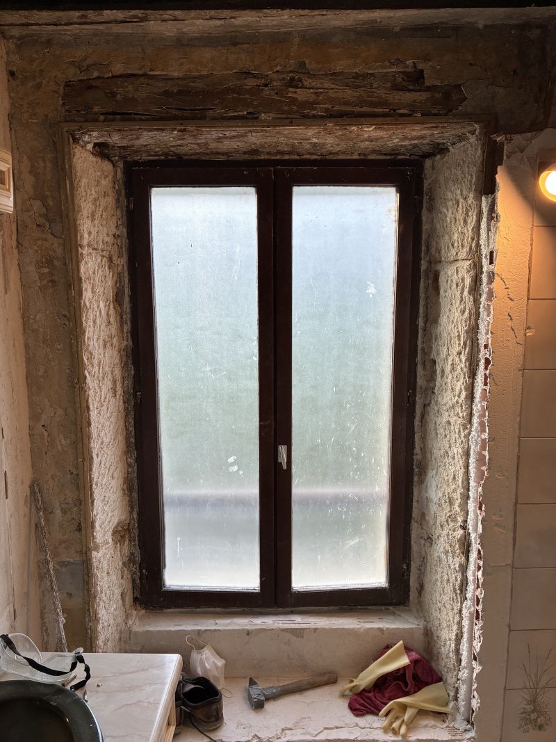

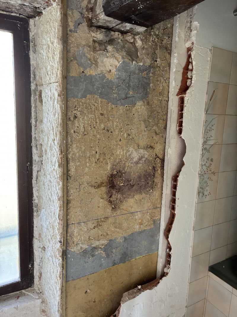

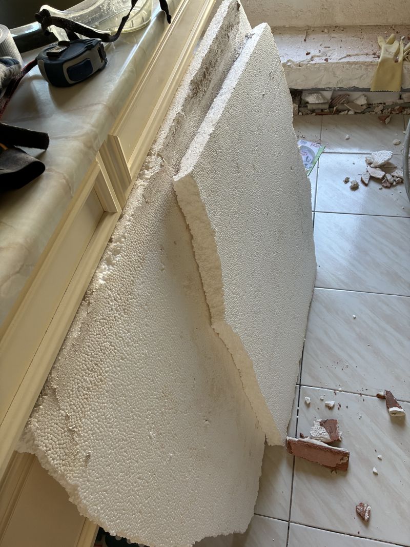

Voilà quelques photos, pour continuité d’échanger.
Une photo en coupe de l’isolation actuelle, une photo de l’état du polystyrène retiré et une photo du mur après avoir enlevé le doublage.

Ça va encore.
Quelques trace noires quand même, ce qui prouve que ça doit être pas mal humide a cet endroit.
Il reste l'enduit à la chaux d'origine, ça a sans doute un peu aidé.
Il ne faut pas le retirer, voir même si tu as le courage reboucher les trous pour le rendre plan avec de la chaux évidemment.
C'est quoi les traces blanches sur les poutres ?
Parce que s'il y a bien un danger avec l'humidité c'est bien le bois...
Sinon ta solution le semble correct.
J'éviterai le ba13 car les microbes adore le plâtre et le carton, et surtout le ba13 n'est pas perspirant.

Merci pour ton retour. Les traces blanches pas d'inquiétude c'est le plâtre qui avait été tartiné pour faire la jonction poutre/brique creuse. Pour ce qui est de l'humidité, en effet je trouve que le mur est globalement sain, mais malgré tout ça me conforte dans mon choix de faire une isolation plus adaptée au niveau de la Salle de bain ;)

Déjà c'est très intéressant de voir que dans ton cas, au vue de ta région et de l'orientation de ta salle de bain c'est pas la cata derrière le polymachin. C'est déjà une bonne chose.
Si la poutre est saine. C'est encore mieux. J'ai pas eu cette chance chez moi ou j'ai pu constater l'effet d'un enduit béton posé juste devant les fermes de la charpente. Tout a pourri sur les 80cm de l'enduit. Je suppose que dans ton cas, l'isolation relativement fine a permis à la poutre de sécher par capillarité depuis l'intérieur de la pièce. Donc attention si tu décidais de mettre un isolant beaucoup plus épais...
Il faut donc trouver comment protéger ton mur et ta poutre de l'eau tout en permettant à la vmc de faire son travail et de "sécher" l'intérieur de l'isolant, le mur et le bois si nécessaire.

Sur ta photo, on voit bien que le plafond a pris cher !!! Il faudra vérifier quand même l'état les poutres.
Si tu optes pour un faux plafond, et bien, il faudra se demander si lui aussi mérite d'être ventilé !

Concernant le plafond j'aurai dû préciser que la partie abîmée correspond en fait à l'endroit qui contenant une canalisation amiantée de ventilation (elle passait sur tout le dessus de la baignoire pour également ventiler les WC qui sont de l'autre côté (d'où les traces sur le plafond, les poutres et le trou dans la cloison de droite ahah).
Pour le faux plafond je peux éventuellement le ventiler par l'extérieur puisque j'ai ma fameuse ventilation mécanique mais niveau thermique ça ne va pas être foufou donc je pense miser sur une bonne VMC
