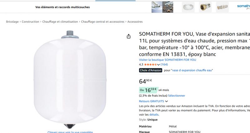

J’avais un goutte à goutte depuis une semaine qui s’est transformé en filet d’eau au robinet de la baignoire
J’ai commencé par changer les joints mais ça n’a rien fait. Le robinet était vieux (2009) et entartré.
Alors j’ai changé le robinet.
Plus de fuite au robinet mais j’ai commencé à entendre des glouglou dans les canalisations allant au ballon d’eau chaude, qui est à l’horizontal au plafond de la sdb ; puis les glouglou se sont finalement localisés dans le petit réservoir du groupe de sécurité.
Ce soir j’ai regardé et en fait il y a un filet d’eau ininterrompu qui coule 😳😓 dans ce réservoir blanc.
J’ai tourné le bouton rouge et l’eau s’est écoulée plus fort. J’ai refermé mais il semble que je ne peux le fermer totalement ? Faut il forcer ?
J’ai été fermer l’arrivée d’eau principale et je suis revenue et j’ai de nouveau tourné le bouton rouge jusqu’à ce qu’il n’y ait plus d’eau qui coule.
J’en suis la.
Je veux bien un avis sur ce qu’il se passe svp ?
Le ballon n’est pas très vieux.
Changé en 2022 environ.
Merci de vos retours et de votre aide.

Citation: Plus de fuite au robinet mais j’ai commencé à entendre des glouglou dans les canalisations allant au ballon d’eau chaude, qui est à l’horizontal au plafond de la sdb ; puis les glouglou se sont finalement localisés dans le petit réservoir du groupe de sécurité.
Bonjour.
Ce petit réservoir est peut être rempli d'eau soit, parce que la membrane est morte, où qu'il n'a plus de pression, dans ce cas le regonfler.
