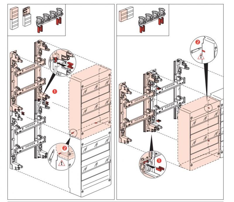

Je ne trouve aucun texte relatif à cette solution ?
UTE C 15-500, § 473.3.2
"Une enveloppe unique peut être constituée de plusieurs modules assemblés mécaniquement"
Si l'extension est mécaniquement et électriquement intégrée (ex. : peignes de connexion, rails DIN communs), elle est considérée comme une seule enveloppe. Dans ce cas, les conducteurs entre les modules peuvent bénéficier de la tolérance des 1 mètre non protégés.
Rien concernant deux tableaux accolés connectés via une canalisation avec protection mécanique pour laquelle on pourrait se dispenser du disjoncteur divisionnaire en amont.
Dept : Doubs
Mais tu cite
Citation: UTE C 15-500, § 473.3.2
donc, on utilise les accessoires idoines et c'est bon

Membre super utile Env. 3000 message Doubs
@Rfco
Ok mais dans ce cas c'est un module d'extension "officiel" et on reste donc dans la même enveloppe (on a pas de câble de liaison à l'extérieur de l'enveloppe)
