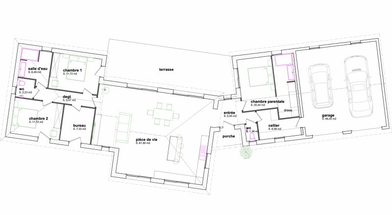

Voici le tout premier plan, étant novice il y a sûrement des détails qui m'échappent
Maison de 140 m2 + 46 m2 de garage
J'essaie de réorganiser la disposition de la chambre parentale pour agrandir le cellier, je trouve qu'il y a pas mal de surface inutile dans la chambre qui pourrait servir à réorganiser la chambre mais je n' y arrive pas avec cette disposition
Je pense qu'il serait peut-être mieux de ne pas avoir ce décalage au niveau du mur du salon mais de pousser la paroi jusqu'au bureau
Dans la chambre 2 mettre la fenêtre côté Sud au lieu de l'avoir qui donne chez le voisin
Merci pour votre aide

C'est un constructeur qui vous propose ce plan ?
Pratiquement aucune ouverture au Sud, juste le wc ?
L'entrée est sympa mais aucun placard ?
Belle pièce de vie mais pas facile à aménager avec 3 zones pas vraiment exploitables.
La surface du bureau de 7,33 m² c'est un peu dommage, elle pourrait dépasser les 9 m² pour éventuellement proposer une troisième chambre.
C'est vrai, le cellier fait un peu couloir, on doit pouvoir trouver une solution.
C'est également dommage de passer dans la chambre parentale pour aller dans le dressing et ensuite dans l'espace salle d'eau.
Possible de revoir aussi la zone nuit enfants.
Attention ces remarques ne sont peut être pas justifiées si ce plan correspond à vos souhaits ?

Bonsoir, merci pour votre retour
Oui en effet c’est un archi qui me l’a mit au propre
C’est remarque sont justifier car c’est des point sur lesquels j’ai moi même eu des doutes

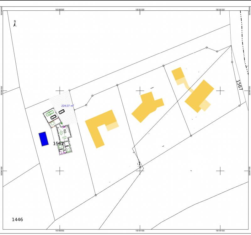

je voulais réfléchir à tourner la maison plus vers le sud justement mais vue le terrain ça risque de ne pas passer, peut etre changer la forme de la maison…
Je voulais une cuisine ouverte mais couper au moins sur un pan je ne sais pas comment le faire avec ce plan..
je me demande si c’est un plan que l’on peut « améliorer » ou le revoir avec une autre forme

Les 2 solutions sont envisageables, soit revoir ce plan en l'améliorant mais avec des ouvertures côté sud très limitées ou bien partir sur une forme complètement différente avec une orientation un peu plus sympa.
Essayez la deuxième solution pour pouvoir comparer.
