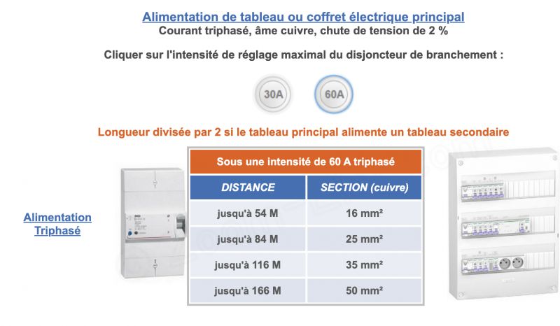

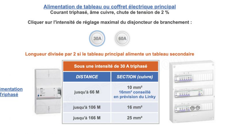

Et vu la longueur de 40 mètres, et ce que je lis dans mon livre :
- Si 30A au DB, il faudrait 16 mm2 ?
- SI 60A au DB, il faudrait 25 mm2 ?
Merci,
Seblolo44 a écrit:Sauf que si un jour mon DB passe de 30 à 60A, ne vaut t'il pas mieux que je passe du 25 mm2 ?
Non car de toute façon vous devez obligatoire mettre un disjoncteur (sans doute 32A voire moins selon besoin en puissance) au départ du câble.
Donc inutile de dimensionner ce câble pour 60A.
Pour rappel, en tri pour 40m en cuivre avec une hypothèse de chute de tension maxi de 2% (cas du disjoncteur EDF à côté du tableau principal) vous pouvez tirer par phase :
- 30A avec du 6² soit 21kW en tri équilibré
- 50A avec du 10² soit 35kW en tri équilibré
- 60A avec du 16² soit 41kW en tri équilibré
Si le disjoncteur EDF est distant du tableau principal, il faut effectivement faire le calcul différemment et ces valeurs ne sont pas bonne.

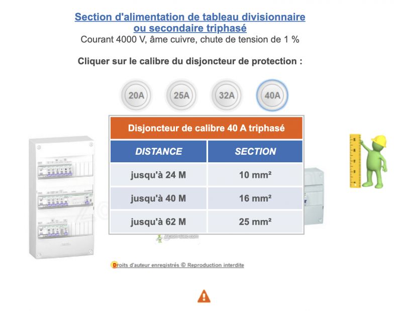

Vu ce que vous m'avez indiqué, je partirai plutôt sur 50A avec du 10² soit 35kW en tri équilibré.
Donc soit je met un disjoncteur tetra 50A ou 40A au départ, et un interrupteur sectionneur tetra à l'arrivée 40 ou 63A (tout dépend si je prends 40 ou 50A au départ).
Par contre étant donné que le tableau secondaire est éloigné de 40 mètres, ne faudrait-il pas augmenter la section selon le schéma ci-dessous ?

Pas de soucis de chute de tension en tri sur 40m (ne pas partir sur les 1% de votre exemple car votre DB est à côté du tableau principal, mais sur 2% ce qui vous double les distances. L'idée du 1% c'est d'avoir 1% dans la liaison DB tableau principal et 1% dans la liaison tableau principal tableau secondaire, ce qui vous fait 2% maxi en trou, mais comme dans votre cas la première liaison est néglibeable, vous pouvez prendre 2% pour la seconde).

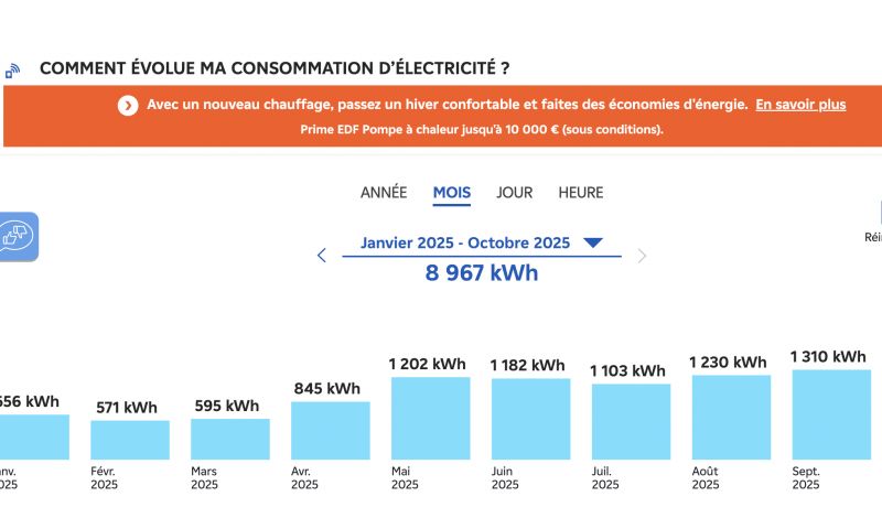

Merci pour votre retour.
Pour la consommation, je n'ai pu trouver que la consommation par mois, l'augmentation de l'été est du au chauffe eau de 300 litres, on va essayer d'y mettre un programmateur ou quelque chose pour réduire la consommation :
J'ai échangé avec EDF, ils m'ont indiqué ne pas pouvoir me donner les puissances maxi atteintes par phase.
Et plus généralement, j'ai échangé avec un conseiller EDF en lui demandant quelle puissance il faudrait pour le gite, il a été incapable de me répondre, et encore moins sur les échanges que nous avons dans la discussion. Tout cela pour vous dire merci pour vos conseils.
J'a regardé sur mon compteur linky, la puissance de la journée max était à 5200 watts répartis sur les 3 phases, c'est monté à 7500 quand j'ai mis en route différents électroménagers (plaque, four, lave linge, lave vaisselle, sèche linge). Je verrais à terme mais je pense que passer à 15-18 kVA peut sembler pertinent.
Ok merci pour le conseil du raccordement des appareils en tri, je vais en tenir compte pour ce qui consomme beaucoup.
Donc je résume :
- disjoncteur tetra 40A au départ.
- 5g10 mm2 (avec la terre) dans une gaine TPC D40 pour environ 40 mètres.
- interrupteur sectionneur tetra 40A.
- Interrupteur différentiel 40A (supérieur ou égal au DB qui est de 30A aujourd'hui). On pourrait mettre 30A mais 40A est plus facile à trouver dans le commerce.
- Répartir les plaques et le chauffe eau sur les 3 phases pour plus de souplesse à l'allumage.
Normalement ça doit être bon ^^' ?

L'inter sectionneur n'est pas nécessaire s'il y a un seul interrupteur différentiel dans le tableau
Les interrupteurs différentiels 30A cela n'existe pas.
