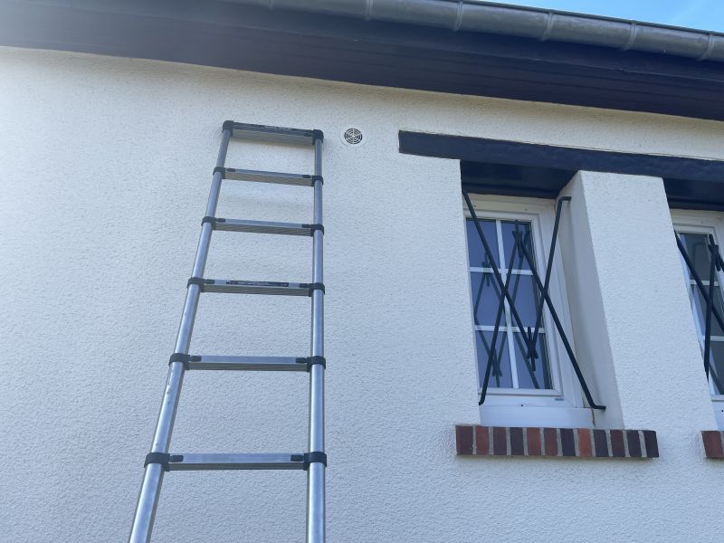

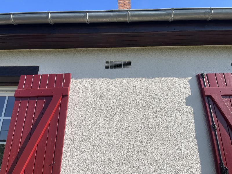

Bonjour, je souhaiterais avoir votre avis sur deux grilles de ventilations sur la façade de ma maison , je souhaiterais les bouchées avec de la mousse expansive , la maison à été construite en 1976 sur vide d air dans les cloisons je pense que ces deux grilles servent à sa . Est-ce possible ? La maison est faite avec de la briques doubles d épaisseur 30 cm ainsi qu’une isolation intérieur de 6cm . Je précise que je dispose d une vmc hygroreglable .
Je souhaite les bouchers car cela crée beaucoup d’air dans les cloisons .
Dept : Loiret
Le problème c'est que si vous bouchez les grilles vous allez avoir un point de rosé qui va se former dans la lame d'air et donc de la condensation.
Dept : Eure Et Loir

Mince c est dommage car j essaie d’isoler correctement la maison j ai déjà bien isoler l étage mais les murs du rdc avec cette lame d’air ces une grosse perte thermique il n y a pas d autre solution ?

Non il n y a pas de gaz dans la maison la ventilation ronde cela donne côté mur de la salle de bain et l autre cela donne dans la cuisine .

Le soucis c est que je ne peut pas les retirés à l’extérieur car elle ont été collées avec le ravalement de façade de l’époque avant que j achète la maison ils sont noyés dans la peinture autour tous ce que je voit c est une grille anti insectes derrières. Et dans la cuisine ainsi que dans la salle de bain il n y a pas d entrée d air au niveau des grilles mais vu que la maison possède un vide d’air cela veut dire que il y aurais d autres grilles extérieur autour de la maison mais il n’y a que cela .

<La maison est faite avec de la briques doubles d épaisseur 30 cm ainsi qu'une isolation intérieur de 6cm . ... >
L'isolation de 6 cm est bien en coté intérieur de l''habitation, pas entre
les 2 murs ?
A mon avis les grilles de ventilation rectangulaire on été mise pou ventiler
la lame d'air (cela se faisait à une époque) au cas ou la paroi extérieure présenterait des défauts d'étanchéité.
Apparemment l'enduit de façade est récent .
Cdt

ce que vous pouvez boucher ce sont les grilles qui ventilent la lame d'air entre
mur et contre cloison.
Cdt

Bonjour, d accord la semaine prochaine dès que le temps le permet je vais ouvrir les grilles extérieurs m assuré qu’il ventile donc la lame d air entre le mur et la cloison et mettre de la mousse expansives. Merci à vous

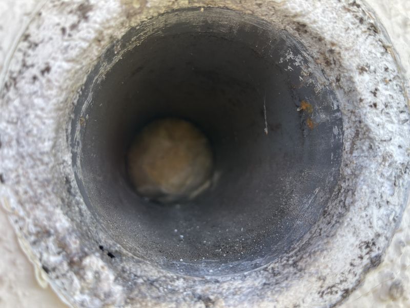

Env. 30 message Loiret
Bonjour, j ai réussi à enlever les grilles extérieurs en faite il s avère qu’il étaient déjà boucher dans le fond avec de la laine de verre , de ce faite j ai combler avec de la mousse expansive . Merci à tous pour votre aide .
Dept : Loiret
OK, merci du retour.
Cdt
