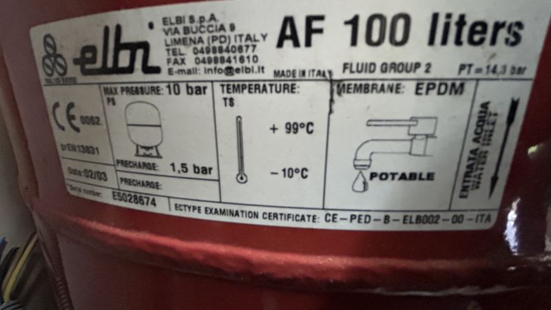

J’ai changer ma pompe immergée pour mon arrosage automatique.
Avant de la faire fonctionner j’ai besoin de savoir comment recalibrer le vase d’expansion surpresseur de 100L.
Mais avant quelques éléments :
J’ai une pompe de marque Flowdians qui est immergée à 20 mètres de profondeur et qui fait 7,2 bar.
Jusque là, j’ai vu avec le fournisseur cette pompe est bien calibrée pour mon arrosage.
Mais c’est au niveau du vase d’expansion que je sèche !
Comment faire
Actuellement la vessie dans ce ballon est dégonflée.
Comment recalibrer ce vase d’expansion, j’aimerai que l’on m’indique les étapes à suivre.
Sachant que la nouvelle pompe est toute neuve dans ce forage et que le tuyau de la pompe qui va du forage vers le vase d’expansion n’a pas encore d’eau car je n’ai l’ai pas mise en fonctionnement.
Si je mets en fonctionnement la pompe l’eau va arriver dans la vessie.
mais elle ne risque pas de éclater🤔 ????? Je ne sais pas, j’ai peur de faire une bêtise 🥺
Bref voici la référence de mon vase d’expansion en photo.
Je répète ma nouvelle pompe n’a jamais été mise en fonctionnement, la colonne d’eau de 20 mètres, il n’y a pas encore de l’eau dans ce tuyau (normal) et la vessie du surpresseur est dégonflé, donc plus d’eau également dans le vase d’expansion.
Si vous pouviez  me dire par étape ce que je dois faire pour regonfler la vessie et à combien de bar? merci avance pour votre aide

Généralement, c'est 0,2 à 0,3 bar en dessous de la pression d'enclenchement de la pompe

Salut, je rejoins en partie JC. A gauche sous le capuchon il y a une valve pour ajuster. Il faut que le vase soit hors pression hydraulique (pompe éteinte). Tu peux partir de base sur 4b et mettre en route. Ensuite regarde la pression que la pompe envoie et cale toi comme dit JC quitte a dégonfler ou regonfler.

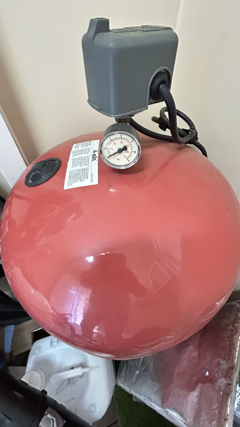

Il y a en haut du ballon, un presostat
Cela se regle
Son role est d arreter la pompe quand la pression maxi est atteinte et d allumer la pompe quand la pression minimum est atteinte

Il faut en effet ajuster la pression d'air dans le réservoir 200gr en dessous de la pression d'enclenchement du pressostat.
Mais comme vous ne connaissez pas la pression d'enclenchement, il faut faire un essais en gonflant  une pression d'air approximative (3 bars, oui c'est bien)
Vous mettez la pompe en service, la vessie va se remplir et le pressostat va arrêter la pompe une fois la pression atteinte.
Vous ouvrez légèrement le robinet d'eau, la pression va redescendre doucement. Au manomètre il faut veillez à quelle pression la pompe se remet en marche (c'est la pression d'enclenchement).
Vous coupez la pompe, vous ouvrez le robinet pour vidanger totalement la vessie et vous mettez la bonne pression soit 0,2 bar sous la pression d'enclenchement relevée précédemment (robinet toujours ouvert).
Remise en service de la pompe et refaire l'essai pour vérifier pression max et min.
Vous ne dites pas si le pressostat est livré avec le ballon ?

Le pressostats est inclu avec le ballon qui est déjà existant.
La chose que je constate au dessus du pressostat il n'y a pas de bouton on/off a contrario des vidéos que je peux voir.
Ailleurs sur la photo on peut voir au dessus uniquement une vis pour retirer le boîtier de protection ?

Il y a plein de modeles differents
Certains avec un interrupteur, d autres non
Si le votre en est depourvu, il a probablement une prise, suffit de la debrancher pour arreter le systeme

Il est sur un disjoncteur
