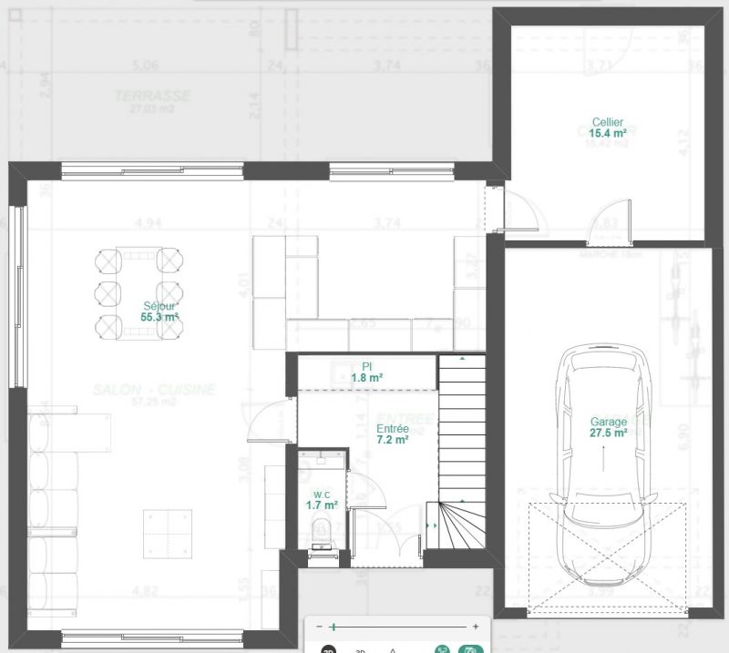

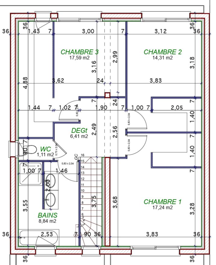

J' ai besoin de votre avis concernant le plan de ma maison.
J aimerais que les espaces soient mieux pensés.
L entrée ne me plaît pas trop, j aimerais pouvoir y intégrer un placard de rangement, mais cela me semble difficile dans cette configuration...
A l'étage, je veux revoir la salle de bain. Et la chambre parentale (chambre 3) dans laquelle je souhaite intégrer un grand dressing.
Merci pour votre aide!

Cette mode des dressings, est, pour ma part une absurdité, car elle fait perdre énormément de place par rapport à des placards, car il faut circuler dedans.
Mon épouse voulait un dressing, j'ai réussi avec le plan a la dissuader.
Fais la vérification en supprimant ces derniers et remplace les par des placards avec portes coulissantes .

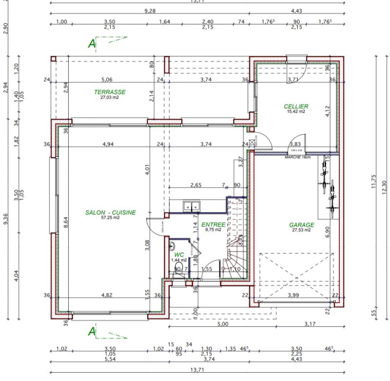

Comment est orientée la maison ?
A priori tu ne vas pas avoir une belle possibilité de placer une cuisine intégrée.
Beaucoup de vitrages et peu de longueur de mur.
Ou places tu la TV (réflexion du soleil dedans) ?
Places tes meubles comme moi. Le soleil du sud est sur ma façade.
Garage noir sans clarté.
Places tes appareils et étagères dans le cellier.

Le truc que j'adore c'est l'indication des surfaces
Chambre 3 : 17.59m2. Ben non elle fait 9.48m2 le reste c'est une circulation et un dressing. Un chambre de 9.48m2 avec un lit en 160 c'est pas le top

BonjourFloregan
Je ne sais pas si ces plans reflètent ce que vous avez demandé au niveau de vos besoins ?
Tout en restant dans la même enveloppe architecturale voici des petites modifications d'agencements.
L'aménagement est uniquement pour se rendre compte un peu des espaces, il est certainement possible de faire autrement.
Je n'ai pas repris toutes les ouvertures en façade.

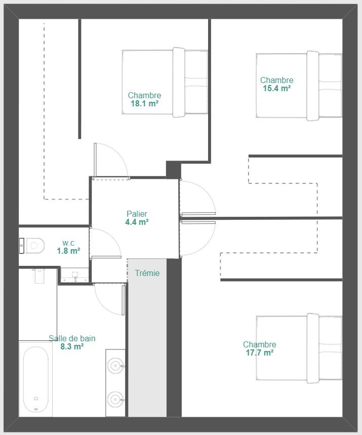

Plan de l'étage.
En ce qui concerne les 2 chambres de droite sur le plan je ne suis pas certain que les dressings soient justifiés, des placards devraient suffire.
Je n'ai pas représenté les ouvertures en façade.
Pas de suite parentale envisagée ?

Je rejoins les avis sur l'étage,personnellement je pense que ce serait une erreur de partir sur ces co figurations avec des délimitations pour des pseudo dressings qui défigurent l'espace. Idem pour la SdB ou cette séparation vient casser tout l'espace.
Pour le RDC, vous avez quand même la place pour un grand placard sous l'escalier,pas suffisant pour vous?
Et je m'interroge sur ce cellier de 15m2, j'imagine que c'est une demande de votre part, mais avez vous vraiment besoin d'autant de surface?

Merci pour ton retour,
Il est vrai que l' idée du dressing réduit nettement la taille de la chambre... Je vais y réfléchir...
Le devant de la maison sera exposée au sud.
Pour la cuisine j' avais dans l' idée, de mettre un îlot central dans la longueur, avec meubles encastrés contre le mur "entrée", mais les escaliers vont gêner un peu...
Le garage est borne en effet...

Merci beaucoup Ugh, cette modification du plan est vraiment très intéressante! Je la conserve 😊
Pensez vous qu il soit possible, de déplacer le wc de l entrée pour le mettre à la place du placard, et de faire l ouverture sur la salon a la place du wc? J avais dans l' idée de faire une jolie ouverture avec des portes vitrées style verrière, et de placer un demi mur pour couper le salon et le séjour et y placer la télévision... Mais j ai du mal a imaginer ce que cela pourrait donner...

Floregan
Plan de l'étage.
Pas de suite parentale non... Nous en avons une dans notre maison actuelle, et finalement nous n utilisons pas du tout la salle d' eau... Par contre notre dressing est un peu juste actuellement, c est pourquoi je voulais un grand dressing sur cette nouvelle maison... Mais je trouve cette chambre vraiment difficile a agencer...🫤

Dot_ a écrit:Bonjour,
Je n avais pas pensé au placard sous escalier, c est une bonne idée, mais cela ne sera pas trop "étriqué"?
La grande buanderie est voulue oui. L idée est de pouvoir y placer machine a laver, sèche linge et placards de rangement.
Tout est possible mais mettre le wc à la place du placard veut dire plus de fenêtre dans le wc, un inconvénient pour moi au niveau hygiène.
Faire une belle ouverture sur le salon rend difficile son aménagement, de plus, vous passez plus ou moins dans le salon pour aller dans la cuisine ou la salle à manger, je trouve cela moins logique au niveau de la circulation et de sa distribution.
Je me vois à la conversation débat sur les dressing !
Pour répondre, une chambre est constituée de quoi ?
à minima d'un lit, si elle est constituée d'un lit + un placard ce n'est pas le même besoin en surface idem si c'est lit + placard + bureau...
une chambre de 10m² avec seulement un lit c'est petit mais cela passe (3.5m² de lit et 6.5m² de circulation)
Il ne faut pas oublier que même dans une chambre qui a un "placard" il faut prévoir une circulation et une "surface d'usage" du placard, elle est partiellement mutualisable avec la circulation générale de la chambre mais pas en totalité
Un dressing à part c'est un luxe, en fonction de la conception de la suite parentale, cela permet de respecter le sommeil de l'autre !
Le dressing peut faire 50-55cm de profondeur, sans porte (comme un magasin, étagères + barre de penderie) avec une circulation très réduite
Surfaces indicatives :
16m² : Chambre parentale avec placard inclus
12m² : Chambre parentale sans placard
12m² : Chambre enfant avec placard et bureau inclus
LaTeam, Architecte HMONP
