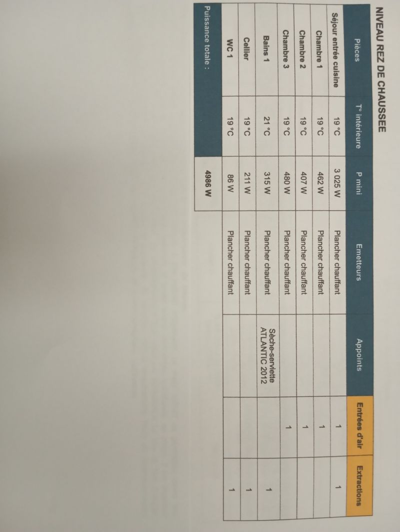

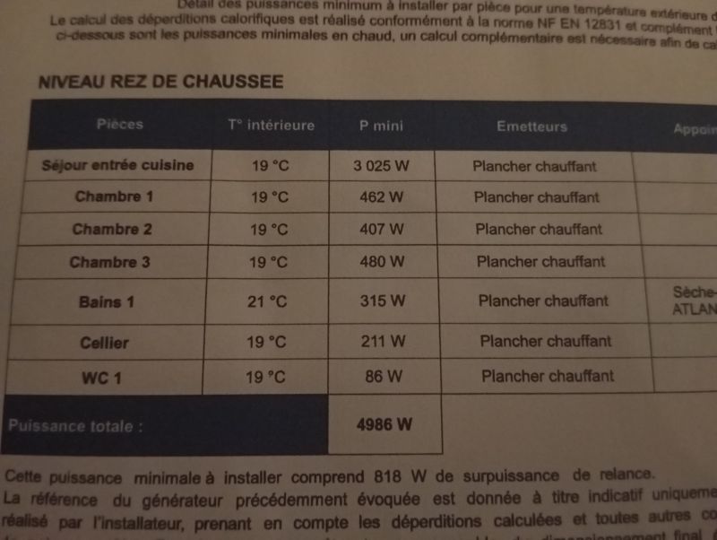

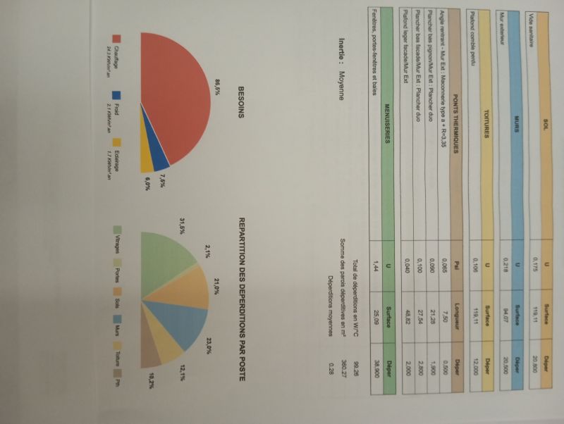

Bonjour a tous,
Je viens a vous pour avoir quelques renseignements concernant une étude thermique qui me semble sous dimensionnée.
Je ne comprends pas le choix de puissance de la pompe a chaleur, elle est de 3kW et il me compte 4986w a -9 . Ma question est la suivante : bien dimensionnée ou sous dimensionnée ?
Merci par avance pour vos réponses.
Je viens a vous pour avoir quelques avis je vous mets les photos ci-dessous.

La bonne question est : quel sera le COP de votre pompe à chaleur à -9°C
Si le COP est de 1 elle vous fournira 3 kWh donc insuffisant
Si le COP est de 2 elle vous fournira 6 kWh donc suffisant.
GB83
De : Saint Raphael (83)
La duo ai 3 est donnée pour 3,5 kw avec appoint électrique de 3 kw.
Non  GB83 ce ne sera pas 6kw avec un cop de 2
Elle fournira 3,5 kw et consommera 1 kw avec un cop de 3.5
A température négative utilisation de l'appoint électrique pour avoir jusqu'à 6,5 kw.

Merci tout d'abord à vous pour votre temps et vos réponses
Si je comprends bien cela va dépendre du climat a aucun moment elle sera bien dimensionnée si température extérieure négative on va passer sur l'appoint donc consommer plus et si température clemente usure prématuré du compresseur du a des cycles court donc surdimensionnée.

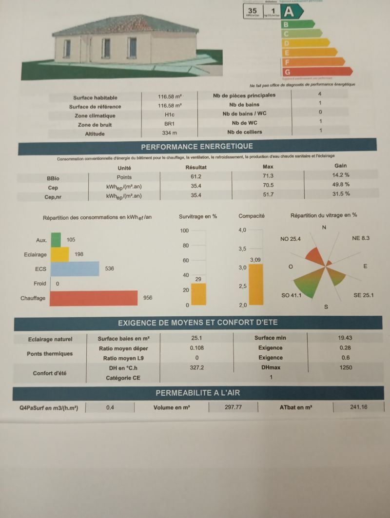

Q4PaSurf: 0.4 c'est pas ça le COP ?
Parce que quand je calcul je tombe pas sur 4986 W
Je fais 0.4 x297.7x 28= 3334.24 W de déperdition
0.4 cop
297.7 volume M3
28 différence 19 -9 degrés
Je me trompes sûrement non ?

Hyroxs a écrit:Si je comprends bien cela va dépendre du climat a aucun moment elle sera bien dimensionnée
Non pas à aucun moment, car le compresseur module sa puissance en fonction du besoin (de 16 % à 100% sur ma PAC Atlantic 8kw)

Je n'ai pas compris votre calcul mais une PAC qui a un COP de 0,4 il faut surtout ne pas la prendre.
Il faut redemander des précisions sur la PAC qui vous est proposée, car dans vos documents j'ai vu appoint électrique de 3 kW.
Ce n'est pas la puissance de la PAC mais la puissance de la résistance qui est utilisée en plus de la PAC pour atteindre la température de consigne par grand froid.
Dans ce système la PAC chauffe l'eau de chauffage et si l'eau n'atteint pas la valeur de consigne, la résistance électrique rajoute de l'Energie pour l'atteindre. Une résistance a plus ou moins un COP de 1: 1 kWh d'électricité consommé, 1 kWh de chaleur fourni.

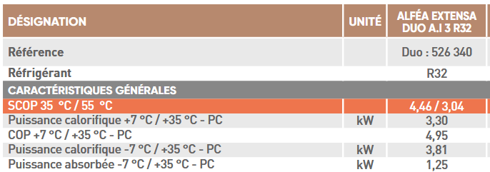

Il est bien indiqué :
"ATLANTIC Alféa Extensa Duo AI 3 R32 - Appoint 3kW"
Donc c'est une puissance calorifique de 3 à 4 kW suivant les températures extérieures avec un appoint électrique par résistance de 3kW
Voir les caractéristiques ici
https://files.izi-by-edf-renov.fr/files/catalogue/produits/f[...]nsa-ai-r32-atlantic.pdf

le Q4PaSurf correspond à l'étanchéité à l'air de la maison, rien à voir avec le COP.

Oui ma PAC fait 3kw (AI 3 le trois c'est les 3000w) et bien 3000w appoint.
On est d'accord que le but d'une PAC c'est d'éviter d'utiliser au maximum l'appoint électrique.
Sur mon calcul j'ai fait P = Coefficient de déperdition X volume X Différence de température intérieure extérieur GB83

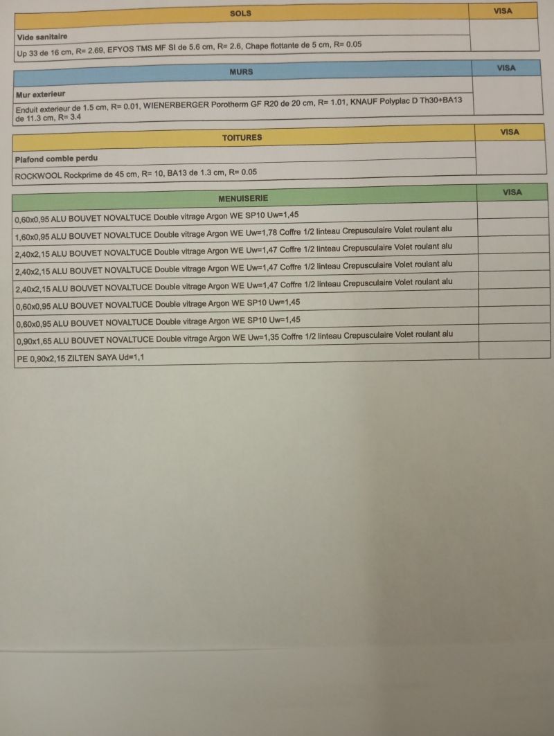

Bien noté taab pour le COP mais le Coefficient de déperdition n'apparaît pas sur l'étude thermique ?

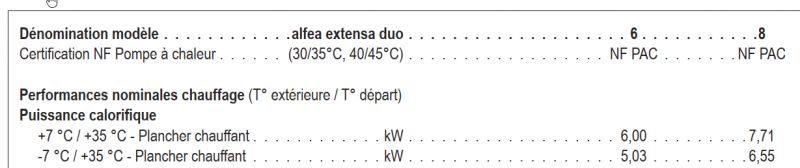

Ytec ça marche merci, pour votre PAC 8kw votre étude vous annoncez combien de déperdition a -9?

C'est plutôt 3 à 4 kW de puissance calorifique suivant les températures ext/départ (voir tableau)

"Ytec ça marche merci, pour votre PAC 8kw votre étude vous annoncez combien de déperdition a -9?"
Désolé je n'ai pas trouvé cette info dans l’étude, néanmoins ma PAC date de + 10 ans (maison RT2012) avec R410 je pense que les PAC ressentes Type "AI" avec R32 sont plus performantes.
Pour mon usage 8kW c'est surdimensionné pour la même surface que vous.

Comme ça je dirais que le dimensionnement semble correct si je compare avec ma maison. Si vous avez la possibilité d'orienter votre module extérieur afin qu'il puisse voir un peu de soleil cela permettra de faciliter le dégivrage en hiver. Vous aurez une résistance de 3kW dans l’échangeur qui sera peut être étagée en 2x 1.5kW. Aussi vérifiez qu'il est bien prévu une autre résistance (normalement 1,5kW) dans le ballon ECS au cas ou...
N'ayez pas peur des résistances, elles sont là pour aider votre PAC et peuvent vous servir en cas de défaillance sur la partie thermodynamique. Pour ma part en 10ans la résistance de l'échangeur a fonctionné 17h (PAC DUO de 6kW dans une maison de 132m2 avec 2x3kW de résistances) et je n'ai jamais vu fonctionner les 2 étages de résistance et je pense qu'une PAC de 5kW aurait suffi.
Pour info avec votre PAC d'une puissance thermique inférieure à 4kW et après la fin de la garantie,  vous ne serez pas dans l'obligation de faire la visite d'entretien tous les 2 ans, mais je vous la conseille quand même si vous n'êtes pas du tout bricoleur.
Pour comparer
Ma PAC 6kW gaz R410 de 2015
+7°C  eau départ 35°C    6kW
-7°C  eau départ 35°C    5kW
Votre PAC 3kW gaz R32
+7°C  eau départ 35°C    3.3kW
-7°C  eau départ 35°C    3.81kW

Après ce que je comprends pas c'est qu'avec la règle des 80% pour couvrir les déperdition, pourquoi avec un total de 4986 W on me mets une PAC de 3kw qui fait sur la doc 3.5kw
Si je fais le calcul 80% de 4986w ça fait 3988 W donc juste la partie compresseur sans l appoint est trop juste a 3500w elle couvre donc pas les 80% de déperdition comme préconisé.
L'appoint électrique doit bien couvrir 120% des déperdition c'est ça aussi non?
Désolé si je vous fais répéter je peine a comprendre certaines choses merci encore 👍

Dept : Loire
Membre utile Env. 500 message Loire
Les 5000W de déperdition de votre maison sont donnés, sauf erreur de ma part, pour une température extérieure d'environ -7°C et si vous demandez 19°C. Il y a peu de jours dans l'année à cette température dans le centre de la France à 300m d'altitude.
Paringil

J'aime bien challenger ChatGPT sur ce genre de sujet.. voici son retour, histoire de donner réflexion :
*Dimensionnement OK en bivalent mais au bas de la fourchette; si objectif "sans appoint", c'est trop juste. En l'état, ça fonctionne si le point de bivalence et la loi d'eau sont bien réglés, sinon viser la taille au-dessus.
Pourquoi c'est cohérent
Déperditions annoncées ? 4.99 kW à -9 °C; la PAC « AI 3 » délivre ~3.3 à 3.8 kW autour de A-7/W35, soit ~70-75% de couverture, qui correspond à un dimensionnement bivalent classique avec appoint 3 kW pour les rares pointes de froid.
Une PAC n'augmente pas sa puissance avec le COP: 3 kW restent 3 kW; le COP ne fait que baisser la conso électrique pour fournir cette même chaleur.
Q4PaSurf = étanchéité à l'air, rien à voir avec le COP; on ne l'utilise pas comme coefficient de déperdition.
Conditions de succès
Plancher chauffant basse T° (W35), courbe de chauffe douce, point de bivalence positionné pour ne déclencher l'appoint qu'en dessous de quelques degrés négatifs.
Appoint électrique étagé 1.5 + 1.5 kW et asservi correctement pour limiter les heures de fonctionnement.
Si tu veux minimiser au maximum l'appoint
Prendre l'échelon au-dessus (? 5 kW) ou exiger la courbe constructeur "capacité vs T°" et viser >= 80% de 4.99 kW à la T° de base locale.
À défaut, garder l'AI 3 mais accepter que l'appoint prenne le relais sur quelques jours très froids.

5kw de déperditions pour -7°C et une PAC de 3kw ne fournira qu'environ 75% de sa puissance maxi soit 2.25kw donc il faut combler le manque avec un appoint électrique de 2,75kw.
Il faut voir combien de jours il fera très froid.
Mais en tout cas même si ca va consommer beaucoup par grand froid, la PAC est économique si le SCOP est très bon (>4)
A+
Dept : Haut Rhin
Ulyssesourd
Pourquoi 75% et 2,25kW alors qu'il est indiqué :-7°C eau départ 35°C P=3.81kW
De plus pour un plancher chauffant sur une maison recente la température départ sera très probablement inférieure à 30°
