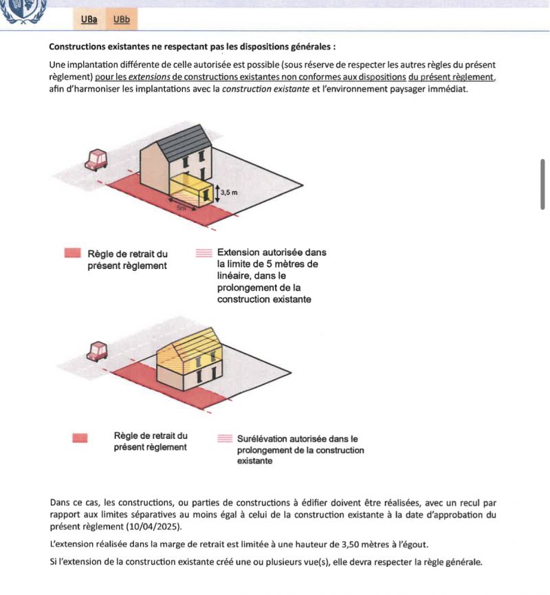

J’aimerais avoir un retour d’expérience et partage d’info svp concernant la réglementation quant à la surélévation d’une maison.
J’ai visité une maison dans une ville où un nouveau PLU a été adopté.

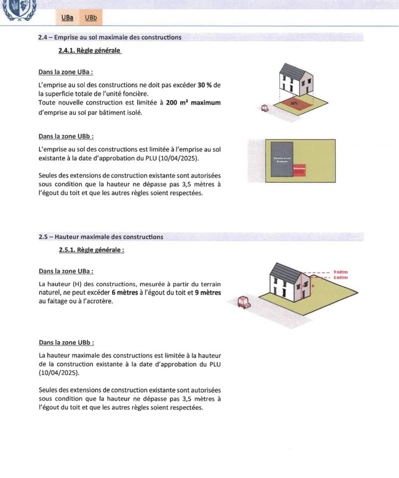

La maison de plain pied se trouve dans la zone UBa où la hauteur d’une (nouvelle?) construction peut être de 6m à l’égout  et 9m au faîtage.
Il y a un article dédié dans le PLU qui dit que pour les extensions, la limite de hauteur est de 3,5m à l’égout et il y a 2 photos : une extension et une surélévation.
Est-ce qu’une surélévation dans ce cas doit respecter 6m à l’égout ou 3m50?
Aussi, si je dépose un PC, comment sera-t-il traité par rapport au nouveau PLU? Ils exigent maintenant que les maisons soient en retrait de 2,50 des limites separatives et la dite maison est collée aux deux limites (vieille construction, vieux plu)
Merci pour votre aide

Pouvez vous svp mettre le texte exact du PLU ?
Regardez s'il y a des définitions dans le PLU ?

J’ai mis les images en pièces jointes
UBa pour la maison en question
Qu’en pensez-vous ?

La situation semble assez complexe, avec un règlement que nous ne maitrisons pas et un terrain qui nous est inconnu. Avez-vous présenté votre projet au service urbanisme de la commune ?
Si le PLU limite la hauteur des constructions, une extension doit forcément s'y soumettre.

Il faut soumettre votre demande de précisions à l'urbanisme de la commune.
En tout des textes présentés, je ne vois aucune contre indication a une surélévation jusqu'à 9m au faîtage.
Il semble assez clair que la limite des 3m50 est uniquement pour une extension dans le prolongement de l'habitation existante et ne s'applique pas aux surelevations

Il faut savoir si la construction existante est conforme aux règles d'implantation ou non, puisque le premier extrait de règle concerne les constructions non conformes.
Membre utile Env. 1000 message Toulouse (31)
Si je comprends bien la maison actuelle ne respecte pas les distances par rapport aux limites. Donc dans ce cas, la hauteur est limitée pour les extensions. C'est en bas de la première page.
Si j'ai mal compris, un plan de votre terrain avec l'emplacement de votre future extension nous aiderait sûrement

Je pense que c'est uniquement la partie de la surélévation qui est dans la marge de retrait qui est concerné.
Ca veut dire qu'il est possible de faire une surélévation partielle uniquement en dehors de la marge de retrait d'une hauteur de 9m au faitage.
Mais encore une fois, le plus simple est de soumettre le projet a l'urbanisme pour avoir un accord de principe ou non.

j'ai réussi à avoir le service d'urbanisme. ils m'ont dit que la surélévation rentrait dans le cas général (comme une nouvelle construction) : 6m à l'égout, 9 au faitage.
les 3m50 c'est pour les extensions.
Aussi, vous avez raison, la maison ne respecte pas les nouvelles règles d'implantation mais une surélévation est possible comme confirmé par le service.
il faut maintenant soumettre le dossier de manière officielle et voir leur retour.
