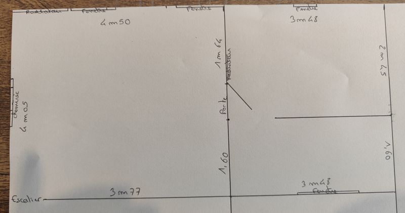

Bonjour, J'ai besoin de 4 chambres a l étage. Voici mon plan. Des idées ?

J'ai besoin de 4 chambres à l' étage. Des idées ?
Merci !!
Actuellement on monte les escaliers, il ya une grande chambre, il faut passer cette chambre pour aller dans une autre chambre où il y a une cloison séparative en placo.

Si je comprends bien votre croquis , vous avez un rectangle de 4m par 8m environ avec un accès par l'un des coins.
Soit 32m² pour 4 chambres et un dégagement.
Le dégagement fera minimum 5m² car il doit traverser la moitie de la pièce actuelle.
Soit 6.75m² restant en moyenne pour les 4 chambres.
Désolé mais c'est irréalisable
Messages : Env. 60
3 chambres peut être envisagé mais elles feront toutes moins de 9m² (AU MIEUX) ce qui est très sport
LaTeam, Architecte HMONP

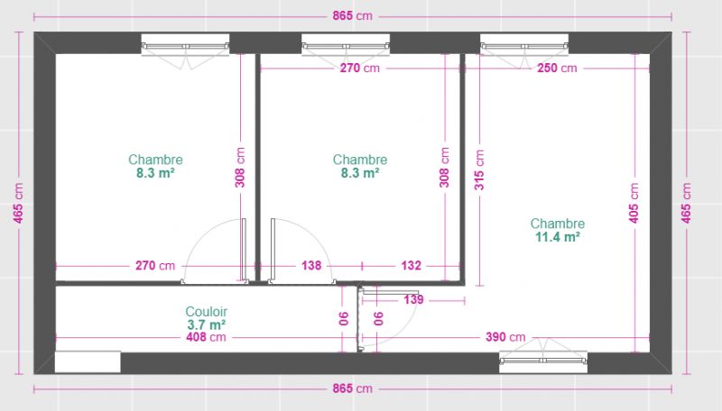

Pour la version 3 chambres, vous arriveriez a quelque chose comme ca.
Sous réserve que les fenêtres tombent bien car nous n'avons pas les cotes détaillées.
(Ce qui semble être le cas, par chance pour vous, sur votre croquis)

Le problème c'est que le couloir est dans la pente de la toiture ... Et que nous ne pouvons pas casser le mur déjà existant avec la porte.
Et qu'il faut à tout prix 4 chambres... Même si celle ci doivent être communicantes...
Merci beaucoup pour votre réponse et j' attends si possible une autre possibilité...

Reprenez mon premier message.
Ce n'est pas possible de mettre 4 chambres dans 32m², qu'elles soient en enfilade ou non.
Et d'autant plus si vous êtes en sous pente, ce que vous n'aviez pas précisé ...

Merci pour votre réponse.
De ce fait pensez vous possible de faire 3 chambres, en gardant le mur existant. Dans ce cas là chambre à droite ne bougerait pas.
Et il faudrait donc 2 chambres dans la grande chambre. Pensez vous cela faisable et auriez vous une idée ? Merci beaucoup pour votre aide.
