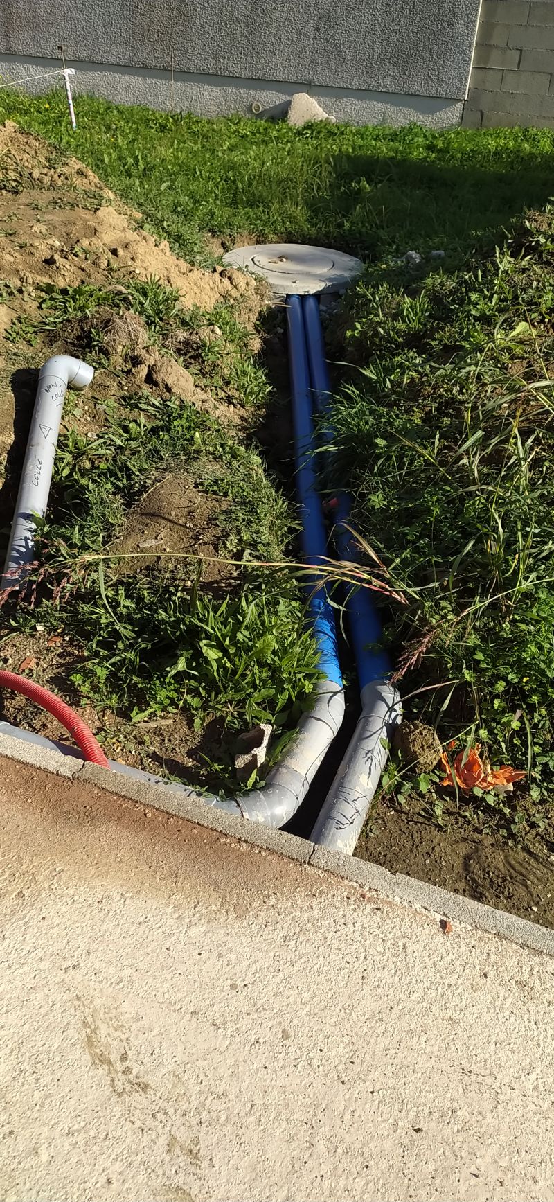

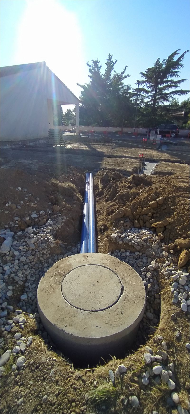

La mairie impose une retenue des eaux pluviales sur le terrain, avec un trop plein vers le réseau de collecte.
J'ai donc fait faire un puisard de 4m3 (normalement à fond étanche mais ils ont oublié, ils ont mis de simples buses, donc ils doivent faire un fond béton et une étanchéité... !!) pour que ça me serve de réserve d'eau pour arroser.

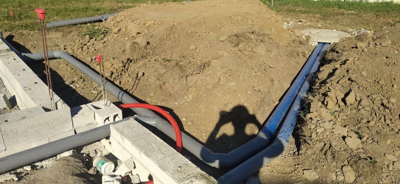

Le problème est que le tuyau de descente des gouttières qui se jette dans le puisard, et le trop plein qui repart vers le réseau sont exactement au même niveau, placés côte à côte et au plus haut du puisard.
Du coup, pour que le trop plein fonctionne, l'eau doit forcement arriver à son niveau, sauf que du coup ça va gêner l'arrivée d'eau des gouttières. J'ai peur qu'en cas d'orage ça coince dans les descentes...
Le problème c'est que la maison est mitoyenne, le terrain est derrière, la plupart des tuyaux d'arrivée des descentes et l'évacuation vers le réseau sont sous le hourdis, donc on ne peut rien bouger !
Le maître d'œuvre me soutient que c'est normal, que cela va fonctionner, que les tuyaux sont de même diamètre donc l'eau qui rentre va forcément ressortir par le trop plein (je le cite !! )et que si jamais on peut gagner un peu sur les tuyaux (les bleus sur les photos).
Je ne vois pas comment "gagner" sur les tuyaux sans faire de contre pente, on ne peut pas monter les arrivées d'eau ni baisser le trop plein !
J'ai peur que la seule idée serait de mettre une pompe de relevage, ce qui n'était pas du tout mon intention...
Si vous pouviez me donner votre avis, je vous remercie...

Je ne vois pas de problème.
L'eau des gouttières va passer dans le tuyau jusqu'au puisard.
Le puisard va se remplir, puis quand le niveau atteint le niveau du fil d'eau de l'évacuation, l'eau va aller vers le réseau.
Peut-être qu'à ce moment là l'eau passera directement d'un tuyau vers l'autre, sans vraiment transiter dans le puisard, mais on s'en fiche puisque le puisard est plein de toutes façons.

Cela ne m'inquiéterait pas non plus.
Par contre bétonner le fond est une erreur un puisard n est pas une cuve.
Si en période pluvieuse il tombe disons 50 millimètres en une semaine et que votre toiture fait 200 mètres carrés , ça fait 10 mètres cube
L eau ne s'infiltrant pas si vous bétonnez le puisard ne joue pas son rôle du tout.
Une cuve capture une partie de l eau un puisard est fait pour favoriser l infiltration.
Le bétonner rend votre installation non conforme

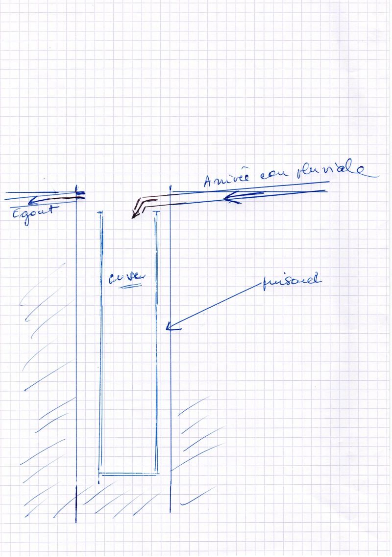

Si tu veux faire une réserve d'eau, il faut mettre une cuve cylindrique à l'intérieur du puisard.
Quand la cuve est pleine , elle déborde dans le puisard et si le puisard est plein, il se déverse dans le tuyau qui va vers l'égout. ( il faut que le haut de la cuve soit un peu plus bas que l'égout et que le tuyau de descente des gouttières aille dans la cuve )
PS : j'aime pas trop les descentes d'eau pluviale raccordées en direct vers le puisard; normalement il y a des regards au bas de chaque descente, ce qui permet de décanter les feuilles et autres déchets ( comme c'est fait, ils vont aller directement dans le puisard)

La surface de toit concernée est de 40 M2, le sol est argileux et ne facilitera pas l'infiltration.
Mais suite à vos remarques, je vais modifier ma copie... Peut-être ajouter une cuve à part et ne pas bétonner le fond du puisard.
Quant aux regards effectivement je réalise qu'ils n'en ont prévus aucun, que ce soit pour le puisard ou pour les descentes ! Je ne sais pas si c'est normal...

Ce n'est pas tellement le fil d'eau qui m'inquiète, mais plutôt la pente des tuyaux.
Si les tubes des gouttières sont bien en pente (tuyau bleu), alors le trop-plein remonte.
Et du coup ça ne marchera pas, ça va déborder via le couvercle du puisard (ou au niveau du raccordement des tuyaux).
Pour que ça fonctionne, il faudrait que les tubes soient sur toute leur longueur exactement de niveau (le niveau va partiellement remonter dans les 2 tuyaux, mais pas plus haut que l'évacuation).
