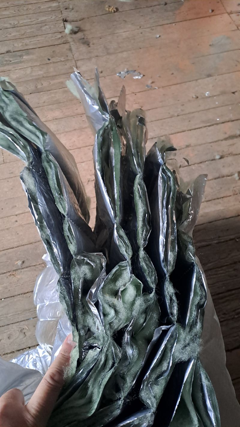

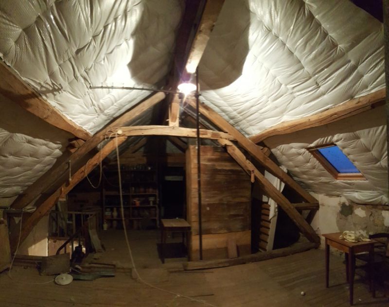

Je continue de rénover un ancien moulin.
Nous avons un grenier aménageable. La charpente y est visible, brute. Toiture en ardoises, refaite en 2015.
Nous avons eu recours il y a quelques années à l'isolation à 1 euro. Un isolant multi-couches a été installé.
J'envisage maintenant de faire une salle de jeux dans ce grenier. Il y a environ 200m² de rampants.
Je ne sais pas si je dois laisser ce multicouches et mettre du placo directement dessus, ou si je dois tout enlever et refaire avec une couche de laine de verre.
Le budget ne serait pas du tout le même.
Donc mes questions seraient :
1) Est ce que ce "multicouches" est un bon isolant?
2) Est ce qu'il est bien posé? Si je le garde je sais que je dois refaire tous les joints.
3) Il est posé sur les chevrons, donc je suppose qu'il y a suffisamment de lame d'air dessous?
 D'autres questions à venir selon les réponses.
Merci de vos avis.

Difficile de dire si c'est un bon isolant, peut être avez la facture , ou est indiqué la résistance thermique , car difficile d apprécier l épaisseur, mais ça doit être du type hybris peut être.

6 couches.
Dept : Indre
Ancienneté : + de 10 mois
Env. 10 message Indre
Fabienvar Plutôt genre Actis
Dept : Indre
[pseudo]Persy[/pseudo peut être un pro ou connaisseur du forum sera reconnaître, ça ressemble à un isolant mince multicouche,Sinon avez vous une indication sur la facture.
Avec le modèle vous arriverez a trouver la notice de pose et vérifier si cela a bien été pose.
Et vous arriverez a connaître la résistance thermique, qui en reno d aujourd'hui doit être à mini de7,5, mais en 2015 peu être moins.

Est ce que je pourrais mettre par dessus du placo doublé de polystyrène?
Dept : Indre
Persy
Si vous voulez renforcer il faudrait connaitre la Résistance thermique, car aujourd'hui , pour les combles c'est plustot un R de 10.
Par dessus c'est a dire que vous allez vous fixer sur les chevrons, et écraser cet isolant qui ne sera plus efficace, a savoir s'il l'etait deja.
en effet le polystyrene ne necessite pas de lame d'air derriere, mais le problème ca va etre pour trouver un doublage de 13 + ? pour avoir avec un R se élevé pour la toiture, et que dire du cout.
Par contre soprema font aussi isloant mince , verifier sur votre facture.
Si j'avais un tel doute sur cet isolant, sans connaissance du R et sur sa bonne pose, je le retirerai et partirai sur laine de coton (metisse) par exemple, placostil avec suspente, certainement plus courant et donc moins cher.

Je pensais remettre des liteaux sur les chevrons, par dessus les agrafes, et les plaques de placo avec polystyrène de 8cm seraient fixées dessus. L'isolant de base ne serait pas plus écrasé que maintenant.
Je ne cherche pas à avoir un R au top.
Ma principale peur était de préserver la charpente, quelle ne pourrisse pas dans le temps.

ce genre de produit semble ne pas faire l'unanimité dans le sens ou les
performances annoncées par le constructeur ne semblent pas être au rendez vous.
Ne pas oubliez que généralement pour la mise en oeuvre de ce type de produit
il faut ménager une lame d'air immobile de 2 cm mini de part et d'autre du produit
(plus facile à dire qu'a réaliser sur le chantier).
<Ma principale peur était de préserver la charpente, quelle ne pourrisse pas dans le temps. >
qu'est il prévu pour la ventilation en sous face de couverture ?
Cdt

Il n'y a rien sous la couverture. Quelques ardoises spécifiques pour l'aération. Le multi couche est posé sur les chevrons donc en lame d'air il y a l'épaisseur du chevron. J'avais pas vérifié avant.

si il s'agit bien d'un isolant mince multi réflecteur (IMR), chose dont il
faudrait au préalable s'assurer, la lame d'air au dessus (comme en dessous);
doit être immobile ce qui ne semble pas être le cas dans le montage existant.

Est ce un bon isolant ?
Vous habitez la maison ! Quel confort avez vous l'été dans ces combles ? Et quel confort avez vous l'hiver ? AHMA c'est très médiocre
Allez hop on dégage cette m... et on isole avec de la laine de bois entre 26-36 cm selon vos possibilités.
<Immobile?? C'est à dire? >
c'est à dire (entre autre ) aucune renouvellement possible (pas de circulation d'air) .
Par exemple si je prend un tube creux et que je le ferme à ses 2 extrémités
à l'intérieur l'air sera immobile.
