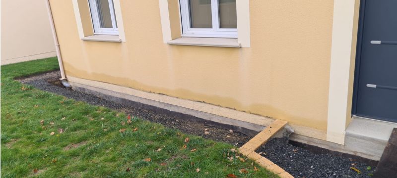

Ma maison a 15 ans et depuis plus d'un an j'ai des remontées d'humidité en bas de mes murs extérieurs. Pensant que le problème venait de mes drains en périphérie j'ai fait une tranchée autour de ma maison.
J'ai eu plus de 15 jours sans pluie et avec du soleil ce qui permettait à mes mur de sécher le jour. Le problème c'est que la nuit l'humidité revenait sur l'enduit sans que le sous bassement enduit ciment et goudron ne soit humide.
Donc comment les murs pouvaient redevenir humide sans que ça soit par capillarité qui vient du sol ?
Je suis en train de me demander si le problème ne vient pas de l'intérieur de mes fondations. J'ai pu écarter l'arrivée d'eau car le compteur ne tourne pas pendant mon absence. Mais du coup je me pose des questions au niveau de mes évacuations d'eau pluviale et usée qui sont dans les fondations.
Pouvez vous m'aider ?

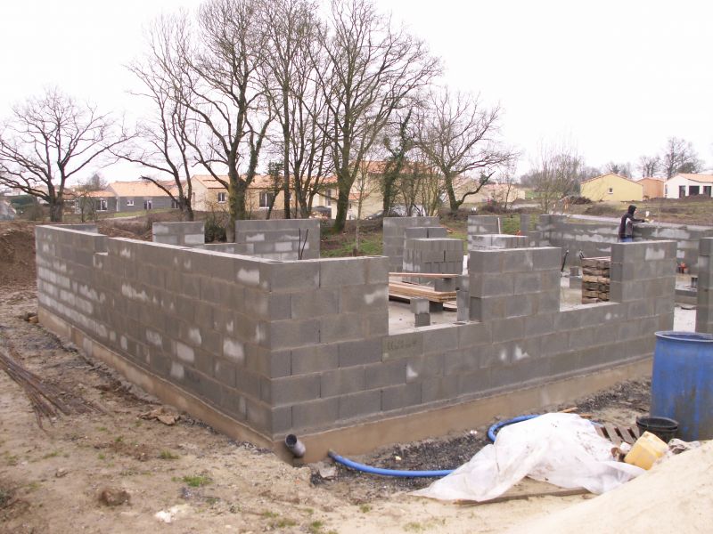

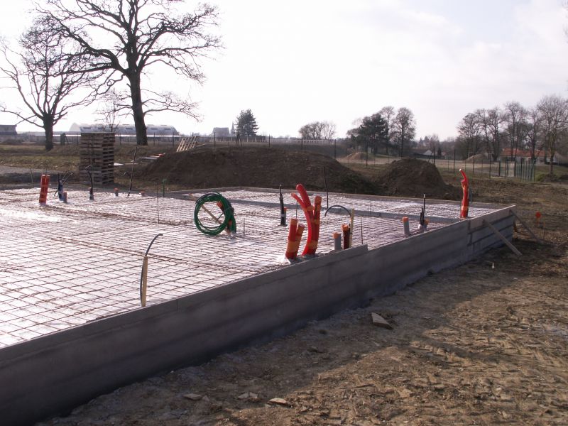

Comme vous avez fait construire, pouvez vous nous expliquer comment ont été faites les fondations?
Et est ce qu'une coupure de capillarité était prévue?

Petite évolution sur ma recherche.
Finalement j'avais une fuite dans la cuisine sous mon évier d'environ 0.4L/h soit presque 10L/jour.
Je n'avais aucune présence d'eau au sol donc je me suis posé la question de savoir où elle pouvais aller?
Après vérification la fuite est situé au niveau des arrivées des tuyaux par le sol donc où il y a un trou dans carrelage. J'ai une dalle béton et un système de plancher chauffant (pas de fuite à ce niveau la pression est tjs à 2.5 bars) et ensuite une dalle liquide qui a été coulée dessus. Donc j'ai émis l'hypothèse que l'eau pouvait couler sous le plancher par le trou.
Depuis 15 jours (25/10) j'ai isolé la fuite au niveau de la nourrice donc plus de fuite et allumé le chauffage. J'ai l'impression que ça s'améliore un peu mais je suis pas sûr.
Aujourd'hui j'ai fait venir une entreprise de recherche de fuite qui a bien détecté la fuite mais rien n'a été détecté sur les évacuations des eaux pluviales et usées.
Selon eux la fuite ne peut pas être la raison la présence d'eau sur les murs extérieurs. La seul explication vient de l'extérieur et de la remonté par capillarité.
J'ai dégagé le bas de mes murs depuis le 4/10.

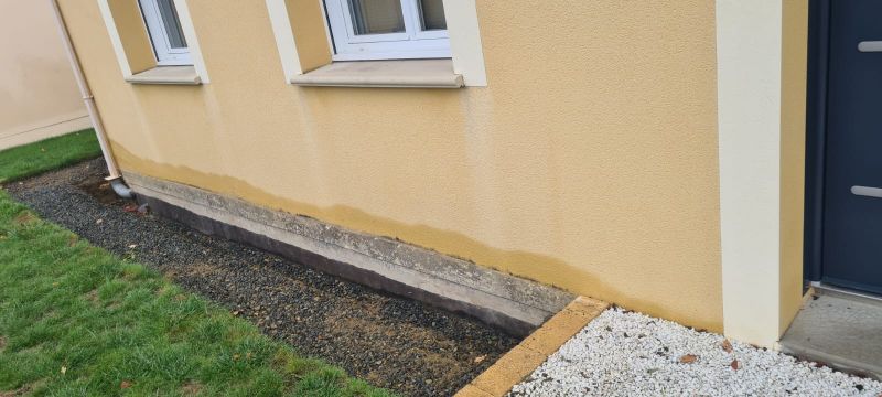

Photo du 25/10 le matin sans pluie la veille et la nuit:
Photo du 25/10 à 16h
Le lendemain matin tjrs sans pluie l'humidité était revenu comme la 1ère photo ??
Qu'en pensez vous ?

Sur ces photos, on voit très mal, c'est une comme une petite largeur de trottoir que vous avez fait.
il semblerai aussi qu'il n'y a pas d'arase étanche, votre vide sanitaire, il ne serait pas remplit d'eau ?

La partie couleur beton qui part de la gouttière et qui va jusqu'à la bordure à droite, je n'arrive pas me rendre compte sur la photo si c'est un trottoir à l'horizontale, il y a comme un effet optique, ou bien c'est la continuité du mur à la verticale sous l'enduit qui va jusqu'au sol.

Pas de vide sanitaire c'est un remblai sous dallage

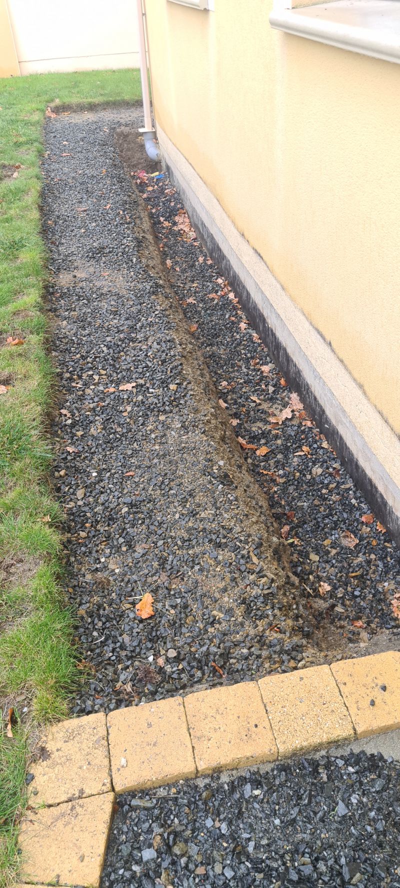

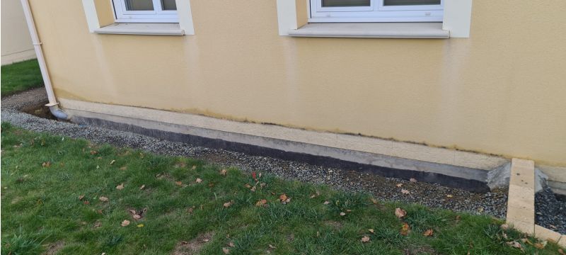

L'allée à l'origine arrivait au niveau des tâches noires de moisissure. J'ai creusé une tranchée afin de voir si mon drain n'était pas à l'origine du Pb.
Je sais que mon enduit gratté n'aurait jamais dû descendre aussi bas. Il aurait dû être arrêté quelques centimètre au niveau du sol.
Mais pourquoi en 13 ans je n'ai eu que très peu de remontée humide et aujourd'hui ça remonte de 10 â 20 cm la nuit même avec la tranchée réalisée et surtout pourquoi l'enduit est sec dessous le niveau du sol et humide au dessus ??

Là on voit un peu mieux, mais pourquoi 3 couleurs différentes, couleur de l'enduit, couleur un peu plus clair et plus bas couleur béton.
Je pense que l'enduit manque d'air, il ne faut pas que le sol touche l'enduit, cela provoque des remontées capillaires provenant du sol, il aurait fallu un petit trottoir tout autour de la maison en laissant un espace d'au moins 5 cm qui ne touche pas l'enduit.

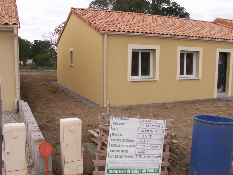

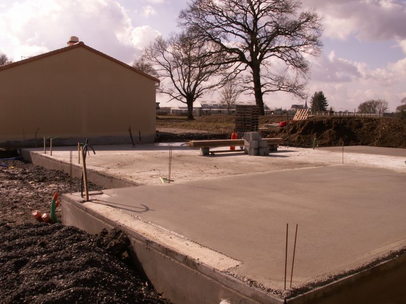

Une photo de 2010

gilles2776 a écrit:Là on voit un peu mieux, mais pourquoi 3 couleurs différentes, couleur de l'enduit, couleur un peu plus clair et plus bas couleur béton.
L'enduit gratté qui était sous le sol en contact avec les graviers a noirci par des moisissures (voir la 1ère photo) je l'ai gratté un peu pour essayer de nettoyer ce qui explique qu'il est plus clair mais à l'origine c'est le même. L'enduit gratté sous le niveau du sol est toujours sec quand il fait beau par contre au dessus de ce niveau c'est sec le jour et l'humidité revient la nuit pourquoi ?
La ligne du sol à l'extérieur correspond à peut près au niveau de la dalle béton intérieur d'où mon hypothèse que la fuite à l'intérieur puise être à l'origine...
Effectivement mon enduit n'aurait pas dû descendre aussi bas.
pour rappel ma remonté humidité est devenu importante que depuis un an ma maison en a 15.

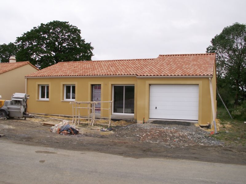

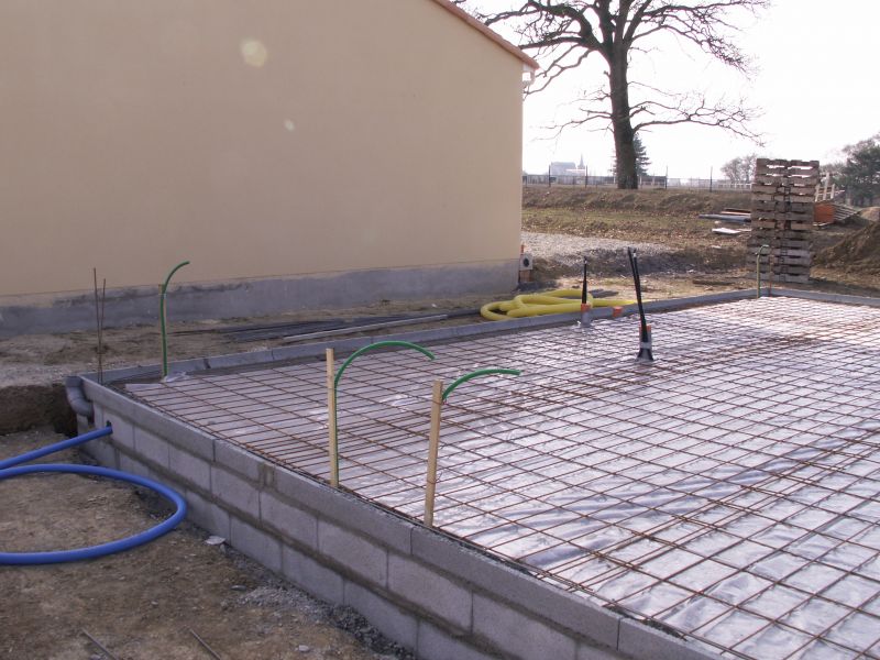

Avant la mise en place de l'allée de gravier enduit tout frais en 2010

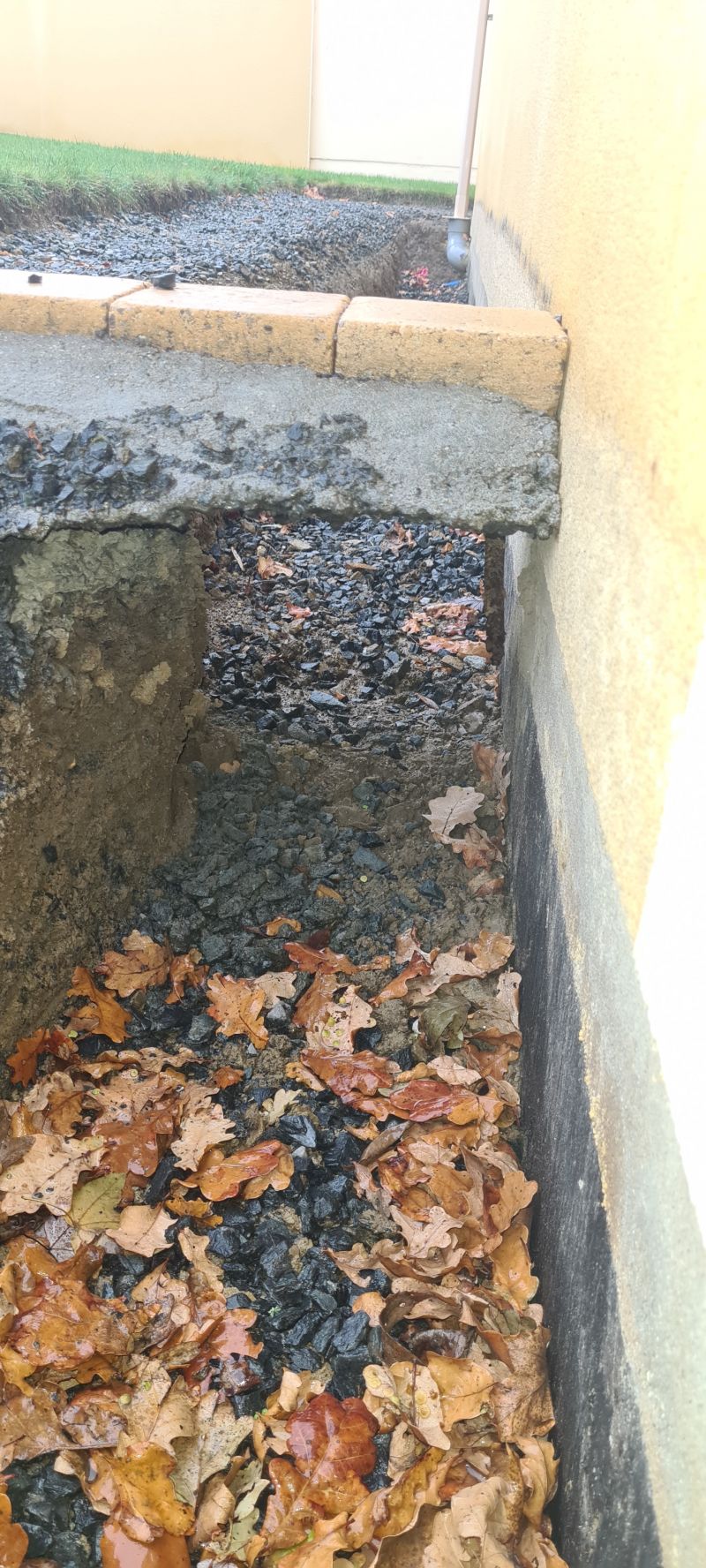

gilles2776 a écrit:C'est normal que l'humidité remonte la nuit, il faut que le sol soit isolé de l'enduit sans quoi il y aura toujours des remontées, à l'aide d'un trottoir ou autre et en laissant un espace.
J'ai une tranchée autour de la maison depuis plus d'un mois qui dégage l'enduit entièrement donc pourquoi l'enduit est sec en bas et remouille la nuit au dessus de l'ex niveau du sol ?? si l'eau vient du sol tout devrait être humide ??
Le remblai sous le dallage s'est peut être tassé, ce qui laisserai un vide et l'eau s'y infiltrerai.

J'ai regardé à 2 endroits où l'humidité est la plus présente à l'extérieure.
Effectivement en démontant les prises j'ai pu accéder à la première dalle qui est sur le remblai.
Aucune humidité constaté le ciment est sec.
Donc mon hypothèse n'est pas la bonne
Je vais laisser ma tranché ouverte jusqu'à séchage complet c'est pas la bonne saison donc ça risque d'être long. De tout de façon avant de reboucher il va falloir refaire mon bas de mur...
