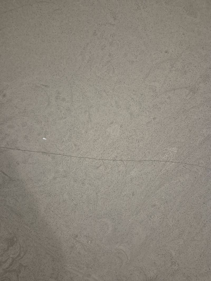

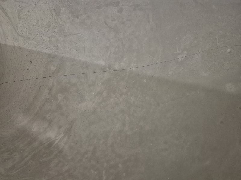

Ce samedi j'ai couler a l'étage de ma maison un reagreage fibré (weberniv for) sur un plancher en dalle aggloméré hydrofuge, j'ai bien vérifier la solidité de mon plancher, que rien ne bouge, jai mis une bande périphérique de dilatation, et jai appliqué la primaire d'accroche (weber prim polyvalent), jai fais attention au moment du coulage de mon reagreage fibré de bien mettre la dose indiquée d'eau, sur une épaisseur globale moyen de 1 cm, avec une temperature moyenne entre 18 et 20 pour le sechage
Hier en rentrant de mon travaille jai constaté quelque fissure de largeur microscopique a chaque jointure de dalle mais sur toute la longeur, sa ne semble pas sonner creux.
Je comptes mettre un parquet flottant pvc avec sous couche intégrer.
Ses fissures sont elle inquiétantes? Sois je faire quelque chose avant de mettre mon parquet ? Et combien de temps dois je attendre avant de poser le parquet ?
Je vous joins quelque photo (agrossis pour que puissiez voir)
Jattend votre retour avec impatiente en espérant etre rassurer

Bonjour, non, ses fissures ne sont pas inquiétantes. Et même normale ! Vous avez collé un truc rigide, sur un support mobile.c'est obligatoire que cela fissure à un endroit. Posez votre sous-couche et votre parquet sans crainte.
Merci sa me rassure beaucoup. J'ai une dernière question, jai egalement une salle de bain a l'étage, je comptais faire un salle en resine epoxy sur le reagreage, es ce que sa pose un soucis ou pas ?
Dept : Seine Et Marne
Très gros risque que cela fissure aussi. .
Ok merci pour l'information, je vais changer mes plan pour la salle de bain et mettre des dalle pvc clipsable a la place alors, je dois laisser combien de temps avant de pouvoir mettre mon support au dessus de mon reagreage ?
