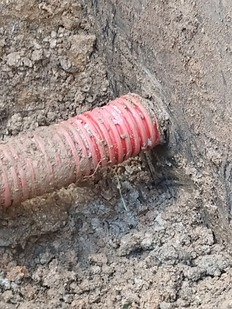

Bonjour, je cherche un mastic d'étanchéité qui sera enterré.
Ce sujet comporte 20 messages et a été affiché 320 fois
Env. 10 message Morbihan
J'ai une infiltration au niveau de la gaine de terre dans mon sous sol. J'aurais besoin d'appliquer un mastic d'étanchéité suffisamment résistant au fait d'être enterré en plus d'un delta MS, du moins sur cette partie précise.
Quelqu'un aurait-il une idée ?

Il existe des bombes de polyuréthane (couleur verte) pour étancher.
Je m'en suis servie pour les tuyaux de passage des câbles et alimentation de ma PAC.

Bonjour, le ciment prompt est aussi très utilisé pour ça.

Le Delta MS n'est en aucun cas une étanchéité : c'est une protection mécanique (qui peut protéger une étanchéité).
Aucune étanchéité ne peut être faite sur un janolène annelé.
Au mieux on peut essayer d'empêcher plus ou moins l'eau d'entrer, sans garantie d'efficacité ni de durée.
Une étanchéité de mur enterré est une membrane bitumineuse, soudée au chalumeau sur un support béton lisse.
Si il y a des trucs qui traversent une étanchéité, il faut des accessoire spécifiques, ou une mise en oeuvre spécifique (étanchéité soudée sur un fourreau adapté, dont l'orifice par où passe la gaine est au dessus du niveau de la terre/ de l'eau).

Merci à tous pour vos réponses. Je vais tester le ciment prompt et si jamais ça persiste je modifierai la sortie pour la faire hors terre (ce qui aurait dû être fait initialement !).

C'est ballot d'avoir coupé cette gaine à raz du mur !!!

Salut, la gaine a été coupée au ras du mur ? Alors pourquoi ne pas passer (en plus), une autre gaine à intérieur de celle-ci ? Ou un tuyau pvc ?
C'est ce que j'ai supposé à la vue de la photo...
il ne peut plus passer de gaine pour faire office de chaussette puisqu'il y a le conducteur de terre.
Mais comme le dit w36xb2w, de la mousse expansive appliquée de l'intérieur du sous-sol devrait suffire pour stopper les infiltrations.
Perso, l'étanchéité est à mettre à l'extérieur, pas à l'intérieur.
Dept : Moselle
Qu'il y ait de l'eau ou même de la terre qui rentre dans la gaine, c'est pas préjudiciable car il s'agit du conducteur de terre.
donc pour interdire les infiltrations d'eau avec l'installation actuelle, le colmatage intérieur est suffisant pour éviter les infiltrations d'eau dans le sous-sol
Au fait d'après cette photo, cette gaine est de quel côté ?
- à l'extérieur ?
- dans ton sous-sol, plutôt vide sanitaire ?
Pour les spécialistes : si gaine extérieure, est-elle obligatoire ?
 - éventuellement pour protection en cas de travaux mais un filet peut faire l'affaire
 - car plus il y a de contact du conducteur de terre avec le sol, meilleur sera la résistance de terre
Vu la gadoue, la gaine est à l'extérieur.
Etanchéité à l'intérieur = l'eau s'infiltrera dans l'épaisseur du mur et ressortira au pied.
Dept : Moselle
mikadoo a écrit:Vu la gadoue, la gaine est à l'extérieur.
dans mon vide sanitaire, c'est souvent pire : c'est pas la gadoue, c'est les marécages
(mais il parle de sous-sol, pas de vide sanitaire)
Oui, tu as raison.
je pense qu'il peut injecter en plongeant la buse le plus loin possible, tout en rétractant jusqu'à combler toute la traversée du mur.
L'étanchéité de la gaine avec le mur sera pas évidente à obtenir.
Sinon depuis l'extérieur, décaler la gaine et injecter la mousse expansive dans toute l'épaisseur du mur, puis tartiner au mieux tout autour de la gaine
