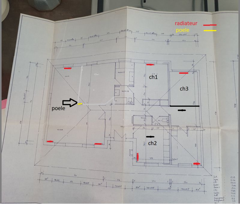

Bonjour je souhaite changer mon chauffage électrique par une PAC air/air ou bien créer une chauffage centrale hydraulique
mais avec un coup plus important sachant que je peux installer un poêle a bois.

D'après vous l'idéal serais de garder les radiateurs actuels en les modernisant et de faire installer une pac air-air concernant la cheminée chez nous le bois n'est pas chere mais l'entretien me paraît embêtant que pensez vous d'un poêle à pellets?

Merci pour votre analyse vous me conseillé plutôt un poêle à bois associé à une pac air-air plis radiateur dans les chambres c'est bien ça ?

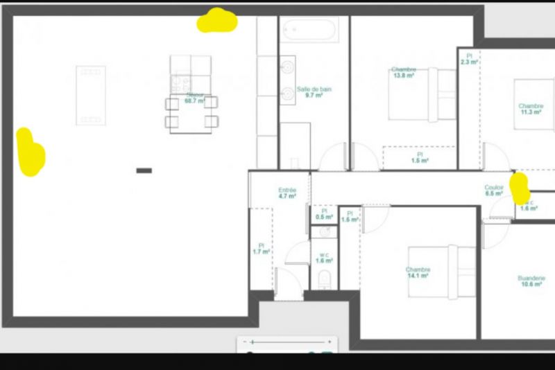

Bonjour, Thomas25720Je pose régulièrement des pompes à chaleur air/air. Et je peux vous dire que si votre maison est isolée correctement, vous pouvez chauffer entièrement votre maison avec seulement une ou deux pompes à chaleur.
Je vous déconseille d'en poser dans les chambres. Une dans le séjour, et éventuellement une dans le dégagement serais une bonne chose à faire. Je ne peux pas vous en dire plus, car je ne vois pas les cotes de votre maison sur votre plan.

Quand vous dites deux vous les placeriez ou?
plaquisteheureux a écrit:Bonjour, Thomas25720Je pose régulièrement des pompes à chaleur air/air. Et je peux vous dire que si votre maison est isolée correctement, vous pouvez chauffer entièrement votre maison avec seulement une ou deux pompes à chaleur.

La question est d'investir dans un pac air-air ou de créé un système hydraulique
Dept : Doubs
je t'ai écris ce que tu peux faire selon tes moyens.
Dans le Doubs, à part quelques jours plus froid, qu'en Moselle , je mettrais une Air/Air en gardant les radiateurs pour ces jours très froids.

Salut, voilà ou je les placerais. ( si possible)
Attention il faut d'une part évacuer les condensats .
Chez moi dans le vide sanitaire.
D'autre part voir la longueur et passage des tuyaux et alimentation venant du groupe extérieur .
Chez moi ca passe par le garage soit 4 m max.

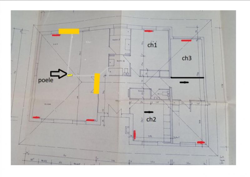

Que pensez vous de ces emplacements ?
Dept : Doubs
Salut, cela sera moins efficace que ma proposition, on évite de balancer des flux d'air les uns contre les autres, et les portes trop près de l'unité intérieure, n'est pas non plus le meilleur truc à faire.
Résultat votre solution reviens plus cher à la pose, et en consommation électrique. Et trop de ressentis de courant d'air, qui de plus risque de perturber le fonctionnement des unités  intérieures.
Un bon poseur aura tendance à refuser votre solution ! Où vous faire signée une décharge.

D'accord pour toi par rapport à ta solution tu le mets dans le sens salon ou couloir?
Tu pense mieux des splits ou des consoles type radiateur ?
Dept : Doubs
Pour moi c'est ce que je dit plus haut .
Les consoles sont préconisées pour des plafonds de plus de 280 cm. Car le brassage de l'air et plus important.

Très bien je comprend du coup si je par sur des splits avec la mitsubishi heating tu mettrais quoi en puissance et où pour chauffer toute la maison avec en appoint un poêle à bois de temps en temps.
Dept : Doubs
On n'a pas parlé de votre isolation !
Deux fois 3.5KW devrais convenir, mais les deux unités tournerons tout le temps (ci qui n'est pas plus mal) par contre en cas de très grand froid, cela pourrait être un peu juste.
Un fois 5kw (entretien obligatoire) et un de 3.5Kw serais on bon compromis
