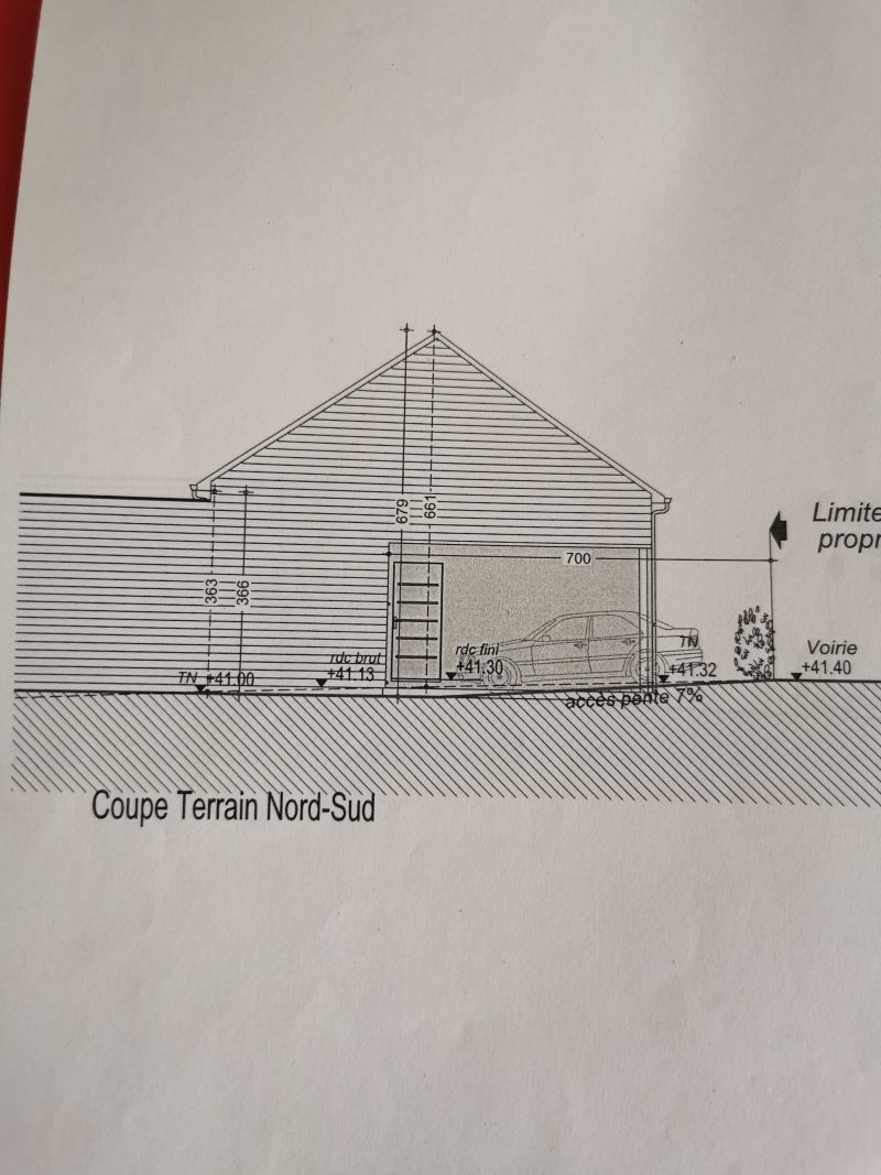

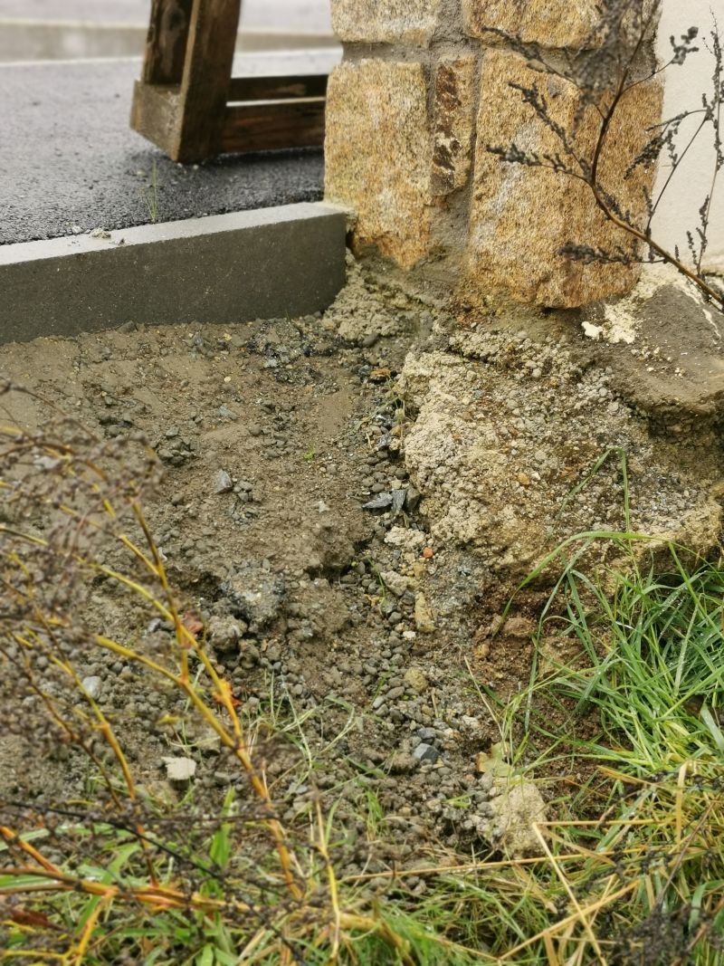

La remise des clefs de notre maison (Trecobois) doit avoir lieu dans 2 jours, mais le côté rue est laissé en l'état alors qu'il y a une différence de 80cm de hauteur entre la maison et la voirie, 2 m de distance..
Le bloc boîte aux lettres est quasi en équilibre et impossible par le suite de faire un muret entre le trottoir et notre terrain.
Dans le contrat il est stipulé "remblaiement et regalage des terres limités à 2m en périphérie de la construction.
Le constructeur devait faire un aménagement mais d'après les artisans qui sont intervenus les travaux prévus n'étaient pas possible.
Devont nous insister pour que le constructeur aménage cette partie ?
Je mets des photos en PJ.
Merci pour votre aide.

Je comprend bien leur problème
Si la route a bien été réalisée trop haute ce n'est en effet pas de leur faute, et je ne vois pas comment ils peuvent aménager cet espace correctement.
L'eau va ruisseler vers votre maison à chaque pluies.
Le pauvre caniveau de 10cm ne va pas avaler grand chose par forte pluie et la grille d'aération du vide sanitaire va servir de remplissage de celui-ci plutôt que de ventilation

J'ai beaucoup de mal à croire que la voirie a été faite trop haute. Il y avait bien une voirie provisoire lors du chantier ?
Vos maçon ce sont planté à mon avis

C'est aussi ce qui nous semble, ils aurait dû mettre 1 ou 2 rends de parpaings en plus.
Nous voudrions faire un muret en bordure de voirie, mais en l'état ce n'est pas possible vu la pente.
On va émettre des réserves lors de la remise des clefs, pour qu'ils fassent quelque chose comme cela était prévus sauf que rien n'est écrit. À part l'histoire de régalage sur 2 mètres.

Bonjour, avez-vous une représentation visuelle de cet endroit sur le permis de construire ?
Env. 10 message Morbihan
D'après le permis de construire.
