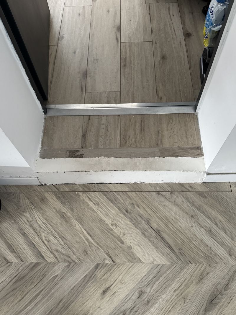

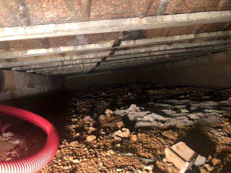

Je souhaite isoler le sol de ma pièce qui était anciennement un garage accolé à la maison mais que j'ai transformé en salle de jeux. Elle a été isolée au niveau des murs + plafond, avec baie vitrée et radiateur. Celle-ci est sur vide sanitaire avec hourdis béton.
Malheureusement impossible d'isoler par le dessus au niveau du sol car ma baie vitrée est à fleur du sol donc pas de place pour du TMS ...
Est-il possible d'isoler par le dessous ? J'ai un accès au vide sanitaire depuis cette pièce mais le vide sanitaire est peu haut (environ 60 cm).
Merci !

Bonjour, pour isoler par le dessous, ce sera une galère et ça va bloquer l'humidité dans la dalle, ce qui n'est pas bon.
Vous parlez de baie vitrée, donc c'est du coulissant. alors vous arrêtez l'isolation par exemple 10 ou 20 cm avant. Et dans cet espace vous mettez deux couches de revêtement de sol PVC qui vous couperont pas mal le froid du sol.
Vous pourriez envoyer l'évacuation de la VMC dans le sous-sol, histoire de le tempérer un peu et de le rendre moins humide. Je vois que vous êtes dans le nord. Certes, il ne doit pas faire bien chaud.
Il faut savoir que pour isoler au niveau de plafond, il faut une forte épaisseur, car l'air chaud monte, et ce qu'on chauffe le mieux dans une pièce c'est toujours le plafond. Vers le sol le besoin est moindre. Mais il est toujours intéressant de couper un peu le froid du sol. Si on peut marcher pieds nus, sans faire la grimace, c'est pas mal.
Dans une pièce en rez de chaussée, j'avais un ancien revêtement PVC bien collé. Il était un peu passé de mode, alors, j'en ai mis un autre par dessus. Certes, ça ne vaut pas une isolation de 5 cm ou plus, mais, on marche pieds nus facilement en hiver. et de toutes façons, je ne pouvais pas faire mieux.
Si vous isolez par dessous et du carrelage par dessus, vous ne sentirez aucun effet, et ceci pour un boulot de romain. n'y a-t-il pas de l'eau l'hiver dans votre VS ? de toutes façons, un VS est toujours bien humide.

En effet, j'avais pensé à faire l'idée proposée : isoler le sol et avoir une marche avant la baie vitrée. Actuellement, j'ai une marche entre la maison et le garage, il n'y en aurait plus et elle serait plutôt avant la baie vitrée. J'ai pas mal d'humidité dans mon vide sanitaire quand j'y vais, j'ai pas de flaque d'eau mais pas mal de gouttes d'eau donc je pense en effet que c'est pas une bonne idée sauf si c'est de la mousse polyuréthane car il me semble qu'elle joue un rôle de pare vapeur ?
J'ai été un peu vite quand j'ai dis qu'il s'agissait d'une salle de jeu, c'est mon espace pour télétravail et, j'y suis 3 fois par semaine + week-end + tous les soirs.
J'ai actuellement un radiateur à intérieur fluide.

<j'ai pas mal d'humidité dans mon vide sanitaire quand j'y vais,
j'ai pas de flaque, ...... >
Comment ce vide sanitaire est-il ventilé : aérations par entrée d'air et sortie
d'air opposées , .... ?
Un des inconvénients de l'isolation par le dessous c'est qu'il reste un pont
thermique périphérique important (liaison dalle murs extérieurs ) à moins
d'être en ITE.
