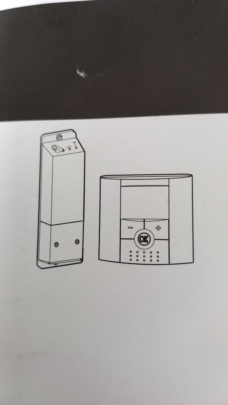

Le problème de régulation que j'avais est maintenant résolu. Je précise avant tout que ma PAC est une bi-zone EHVZ04 et un module extérieur ERGA configuré avec 2 plachers chauffant. Cette configuration est donc différente de la tienne.
Il y avait en fait 2 problèmes disctincts. Le premier venait d'un mauvais branchement du thermostat type EEKRTRB sans fils de la zone 2. Le technicien a corrigé le problème de branchement.
Malgré tout le problème a subsisté et a été résolu par une modification du paramétrage du thermostat.
Le technicien DAIKIN m'a fait modifier le paramètre 27 dans le menu installateur du thermostat (page 19 de mon manuel d'installation). A l'origine ce paramètre "type de régulation" était paramétrè "bp : bande proportionnelle". je l'ai paramétré "hys : hystérésis 0,5°C".
Depuis, la pompe à chaleur se déclenche pour la zone 2 quand celle-ci est plus basse de 0,5°C par rapport à la consigne.
Je joins la photo du thermostat impliqué de la zone 2 et la page de paramètres installateur.
Je ne sais pas si ceci est transposable directement à ta configuration. En tout cas j'espère avoir pu t'aider.
