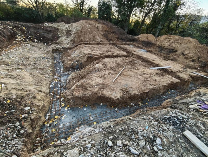

Mon chantier a démarré et j'ai déjà un problème avant le coulage des fondations.
Le terrain est particulier puisqu'il a fallu décaisser près de 2m de hauteur sur une partie de la parcelle dont une partie sur l'emprise de la maison.
L'étude de sol G2 préconise des fondations ancrees a 2m50 partout.
Le maçon a donc coule un gros béton sur environ 1m de profondeur à partir de la plateforme pour rattraper le bon sol.
Mon problème est que le haut du gros béton n'est pas de niveau partout. La partie à gauche sur la photo (qui correspond à la partie décaisser) est 50cm plus basse que la partie a droite qui correspond à la plateforme.
Et il y a entre les 2 une pente continue de 50cm de haut sur 3m de long environ.
J'ai stoppé le coulage des fondations car j'avais compris que les fondations devaient reposer sur assise horizontale, et dans cette configuration on y est pas.
Mais du coup quelles solutions pour rattraper le coup?
Faut il coffrer la partie a gauche et recouler un gros béton de niveau avec la partie de droite?
Ou bien c'est seulement le ferraillage qui doit être horizontal et le haut de la semelle de niveau partout mais son assise peut etre sur la pente du gros béton??
Merci pour votre aide et vos réponses
PS : Oui il manque les attentes verticales (c'est bien prévu) et les fouilles ne sont pas propres ...

Pour me répondre à moi-même, la solution qui me semble la plus adaptée serait :
- faire un coffrage sur toute la partie gauche (partie la plus basse)
- sceller des fers verticaux dans le gros béton tous les 20cm pour assurer le lien mécanique avec la semelle
- couler le béton de fondations dans le coffrage pour rattrapper le niveau gros béton
- Positionner le ferraillage de niveau partout
- couler les semelles sur l'ensemble
Ainsi nous faisons un rattrapage du niveau en s'alignant avec le niveau le plus haut du gros béton.
Ma seule crainte dans ce cas concerne la continuité entre le gros béton et la semelle, il ne faudrait pas qu'il puisse y avoir de glissement dans la partie en pente, est ce que les fers verticaux seraient suffisants?

  Avez vous vérifier dans l'étude G2 AVP, s'il n'est pas obligatoire d'effectuer l'étude G4 (visite technique sur site) avant coulage fondation afin que la decennale de l'G2 AVP soit valide et de ce fait valide celle de votre macon ou constructeur
  De plus, normalement pour le tracage, implantation et positionnement des longrines de fondations, pour un travail precis cela ce fait à l'aide de chaise d'implatation, or sur vos photos elles n'apparaissent pas.
