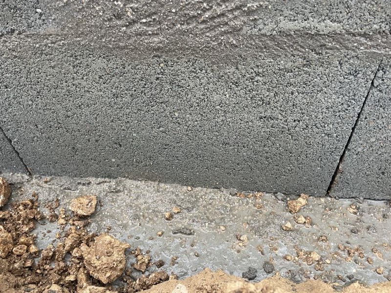

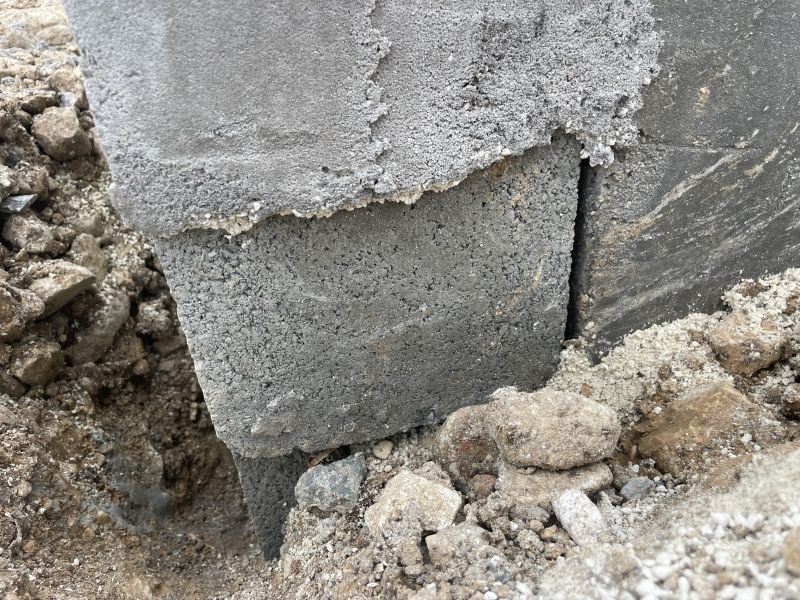

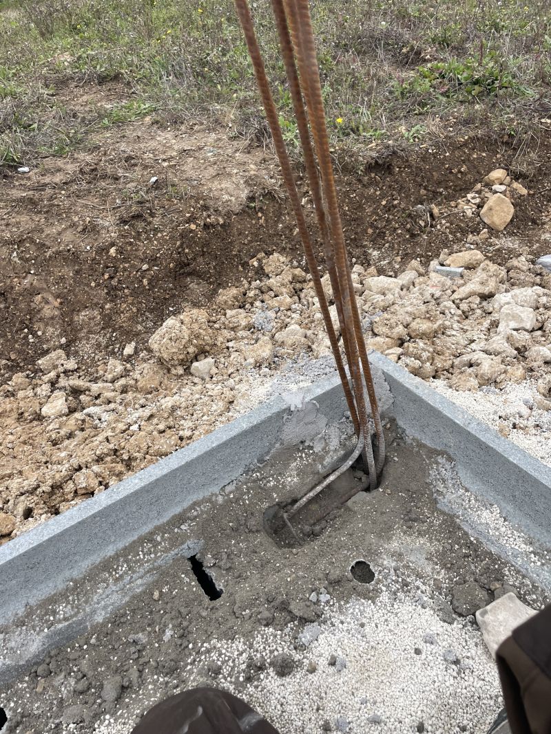

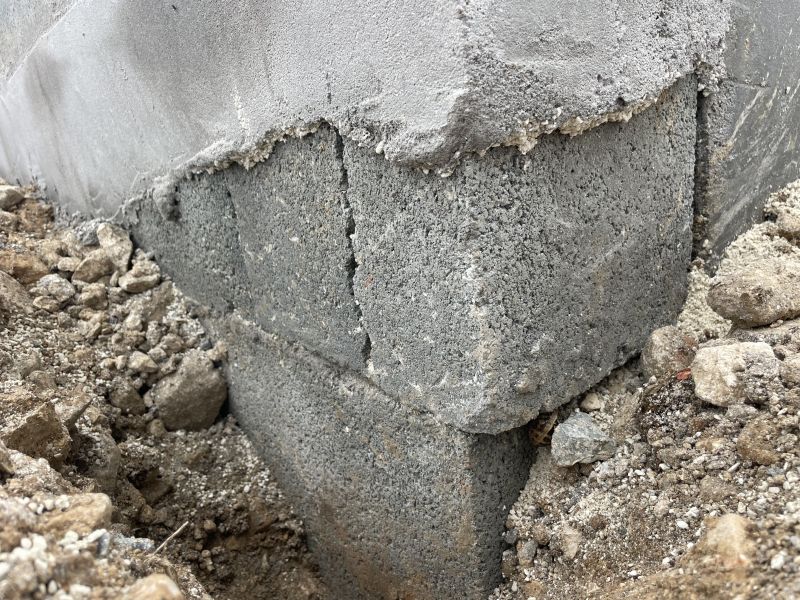

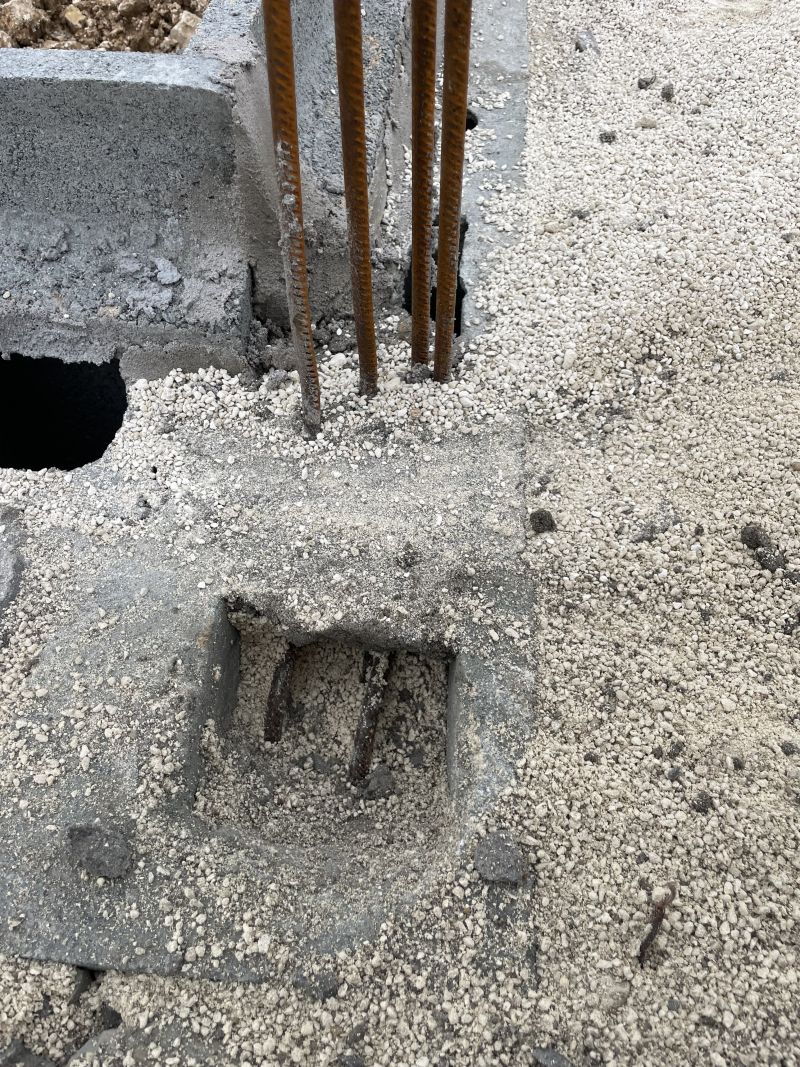

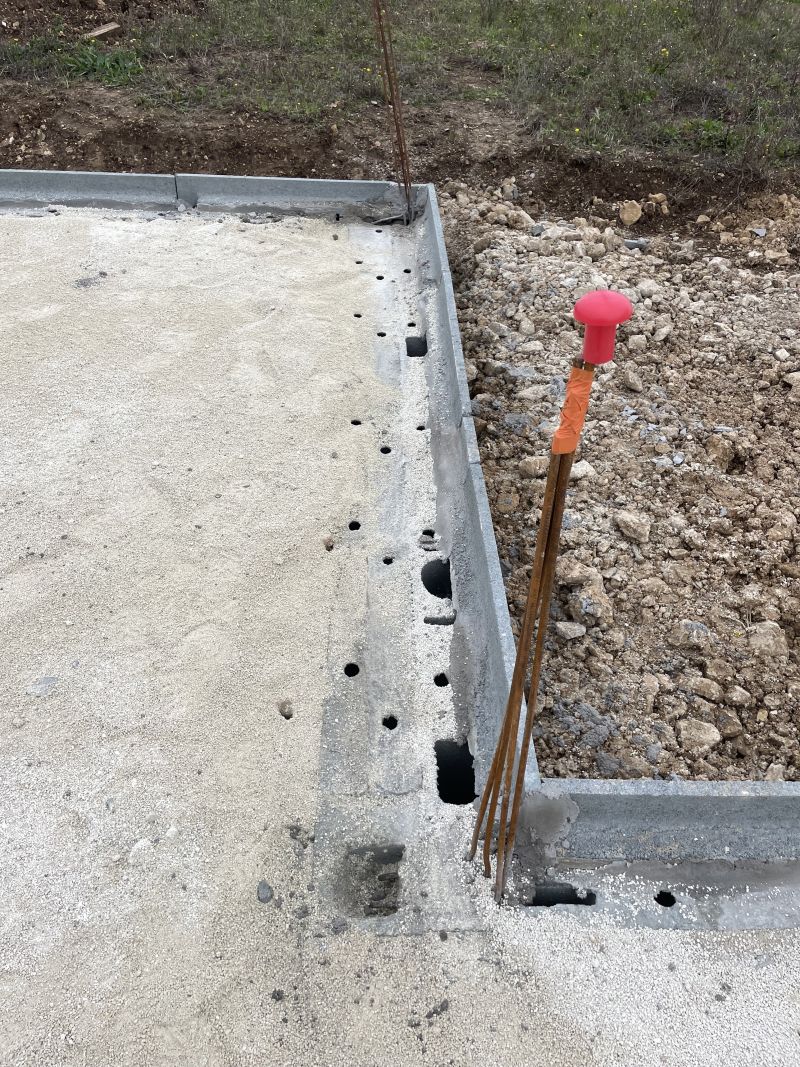

Dans le cadre d’une construction d’une maison individuelle en CCMI via constructeur, j’ai constaté des malfaçons sur les fondations de ma future maison.
Je suis en zone sismique 3, et les armatures verticales ont été plié à 2 angles de la maison suite à une mauvaise implantation. Les maçons ont voulu corriger en tordant les ferrailles et en ajoutant un rang de soubassement côté extérieur de la maison. Le tout était masqué pour éviter une reprise correcte avant le coulage de la dalle.
Le chantier est arrêté provisoirement pour expertise des BEB du constructeur et de mon expert indépendant.

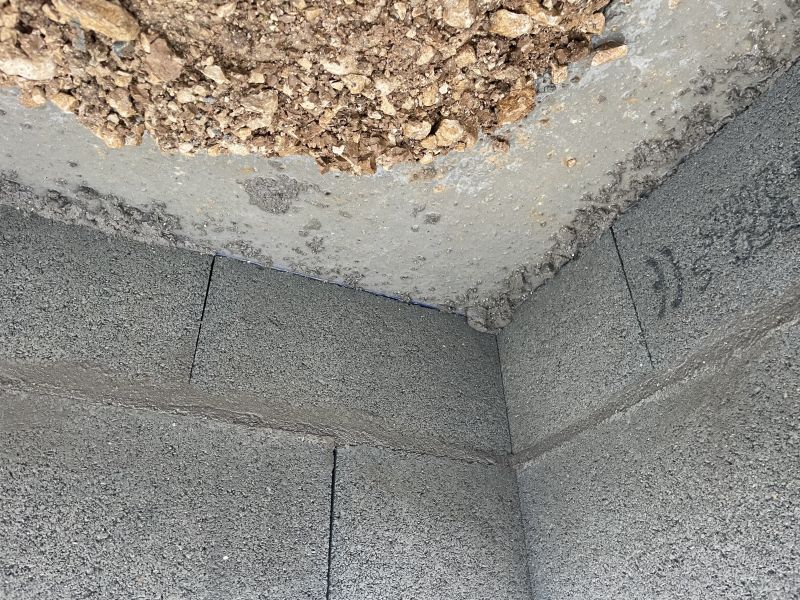

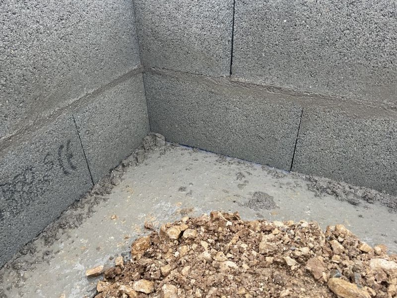

Je joins également des photos du joint de mortier entre le 1er rang de soubassement et la semelle.
Pour ceux qui ont des compétences sur le sujet quelles sont vos préconisations ? Et au vu de la réalisation de ce qui est visible, comment avoir confiance sur la bonne liaison des poteaux dans la semelle ( le ferraillage semelle et le coulage des fondations ayant été réalisé la journée.

Il y'a eut des chaises d'implantation de posées. C'est incompréhensible...

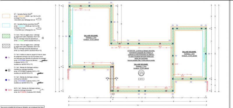

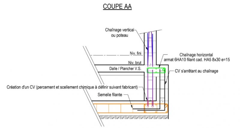

Il me propose de retirer les 2 rangs d'agglos sur la portion ou ça a merdé pour couler une semelle par desssus celle existante avec pose des nouveaux poteaux par scellement chimiques dans la semelle du dessous.
Et Un redressement des poteaux tordus pour les laisser en renfort.
Je sais pas si je suis clair dans mes explications.
Ça a l'air costaud sur le papier mais pas fou en zone 3.

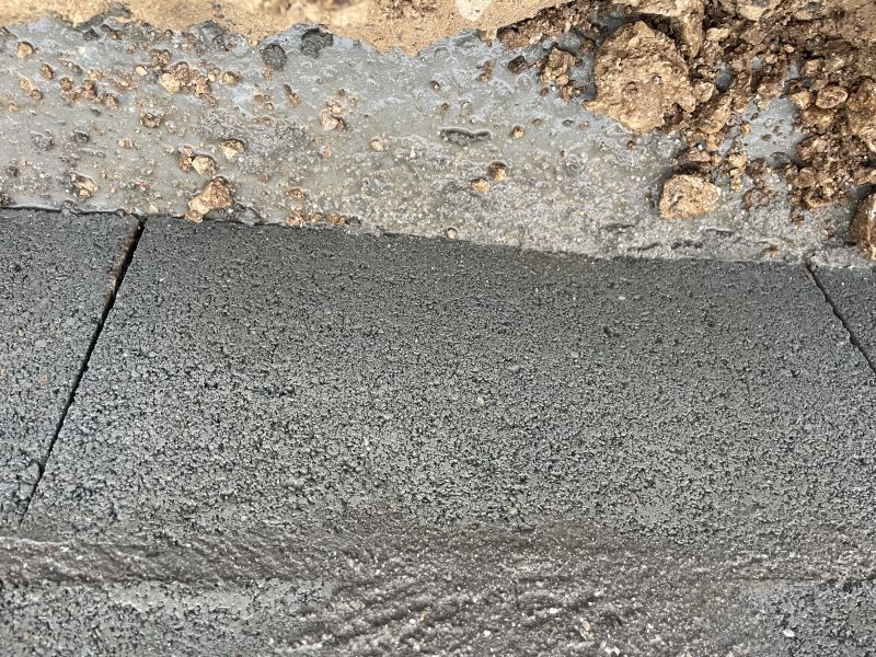

Voici la proposition du BE du constructeur.
Je remets les photos du joint 1er rang de soubassement/semelle à l'endroit.
