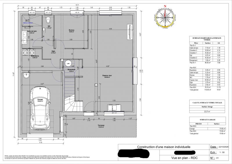

Bonjour à toute la communauté,
Je tiens à remercier d’avance toutes les personnes qui prendront le temps de lire et répondre à cette publication. Nous avons pour projet de construire notre maison principale, et c’est un projet que nous abordons avec beaucoup de questions et de doutes.
Pour vous donner un peu de contexte :
Il s'agit d’une première expérience pour nous, et nous avons fait appel à un dessinateur pour l’élaboration du plan de notre future maison. Cependant, étant complètement novices dans le domaine de la construction, nous cherchons des avis constructifs et des conseils pour optimiser l’agencement et l’orientation des espaces.
Voici quelques-unes de nos principales préoccupations :

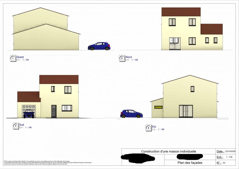

Perte d’espace : J’ai l’impression qu’il y a une perte d’espace au niveau de l’entrée et de la pièce de vie. Est-ce qu’il existe des solutions ou des idées pour réagencer ces zones et gagner quelques mètres carrés sans trop impacter la fonctionnalité du plan ?

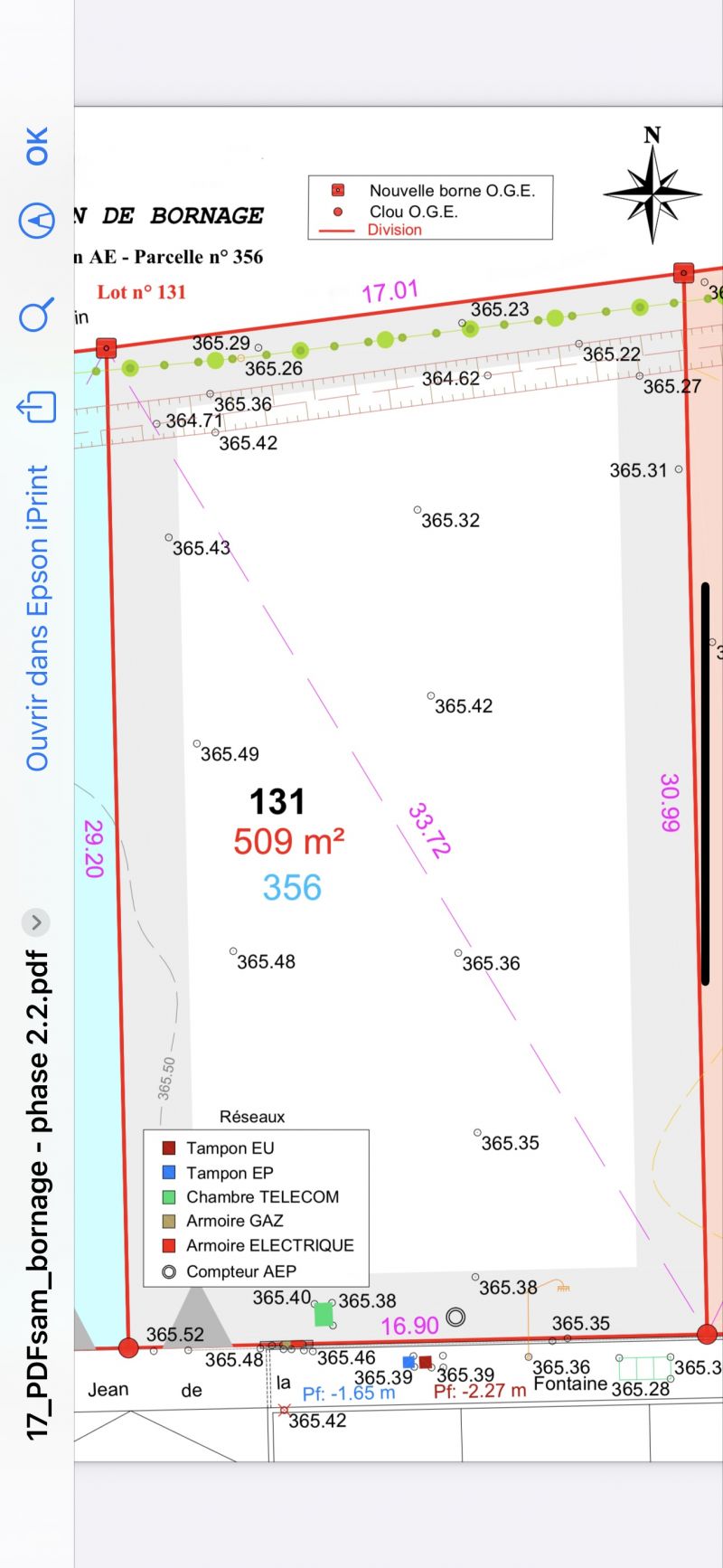

Orientation et ouvertures : Le terrain n’a pas une orientation idéale, l’entrée est située côté Sud et nous avons une limite séparative côté Ouest. Quels impacts cela pourrait-il avoir sur la luminosité, la ventilation, et la gestion thermique de la maison ? Y a-t-il des astuces pour maximiser la lumière naturelle malgré cette orientation ?
Nous avons bien conscience que chaque projet est unique, mais nous serions vraiment heureux d’avoir des retours d’expérience, qu’ils viennent de professionnels du bâtiment ou de personnes ayant déjà réalisé un projet similaire.
Je joins le plan de la maison ci-dessous pour que vous puissiez mieux visualiser la disposition des pièces. Si vous avez des exemples de plans ou des inspirations qui pourraient nous aider, n’hésitez pas à les partager !
N’hésitez pas non plus à partager toute autre remarque ou suggestion que vous pourriez avoir concernant le plan en général. Toute idée, même hors des sujets abordés, pourrait nous être utile !
Merci d’avance pour vos conseils et suggestions, chaque retour est précieux pour nous aider à avancer dans ce projet.

  Bonjour ,
  Un porche ou marquise serait un plus pour la protection de la porte d'entrée
   Terrasse mal placée : Ne connaissant pas les contrainte du PLU, j'aurais positionné la terrasse directement accessible depuis le sejour, donc à l'est.
 Car en l'état pour servir à manger dehors soit il faut passer par l'entrée, soit par le sejour et contourn la cuisine
  Je suppose qu'en partie ouest vous ne pouvez pas avoir d'ouverture, sinon une fenetre dans le garage et buanderie serait un plus
  Une fenetre dans la cage d'escalier permettrait un eclairage naturel

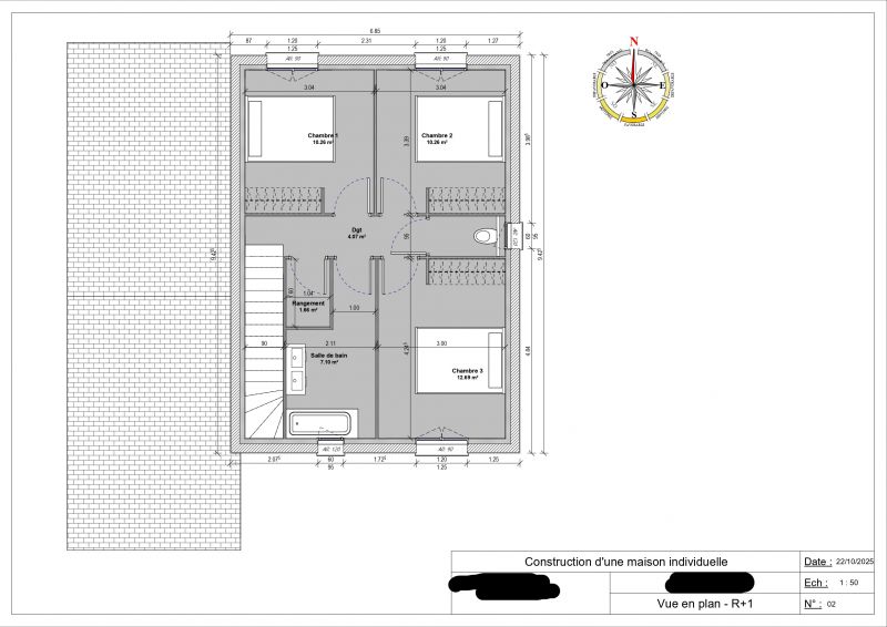

  Le WC du R+1, sa vidange tombe dans le séjour, bruit d'ecoulement dans celui-ci.
  Peut etre le placer à la place du rangement, mais sans fenetre, mais écoulement qui tombe dans l'entrée.
Il n'apparait pas de gaine technique pour les vidanges R+1.
Quel est votre mode de chauffage, car  il n'apparait pas de groupe exterieur.

Merci pour votre réponse !
Je doit placer la construction en limite séparative à l'ouest, je ne peux malheureusement pas avoir d'ouverture ce de côté-là.
Concernant la terrasse à l'avant, il s'agit en fait d'un porche d'entrée et non d'une terrasse.
Pour les gaines techniques, je vais lui poser la question. Nous comptons partir sur une PAC air/air gainable. Faut-il une unité extérieure pour ce type de PAC, si oui où me conseillez-vous de la placer ?

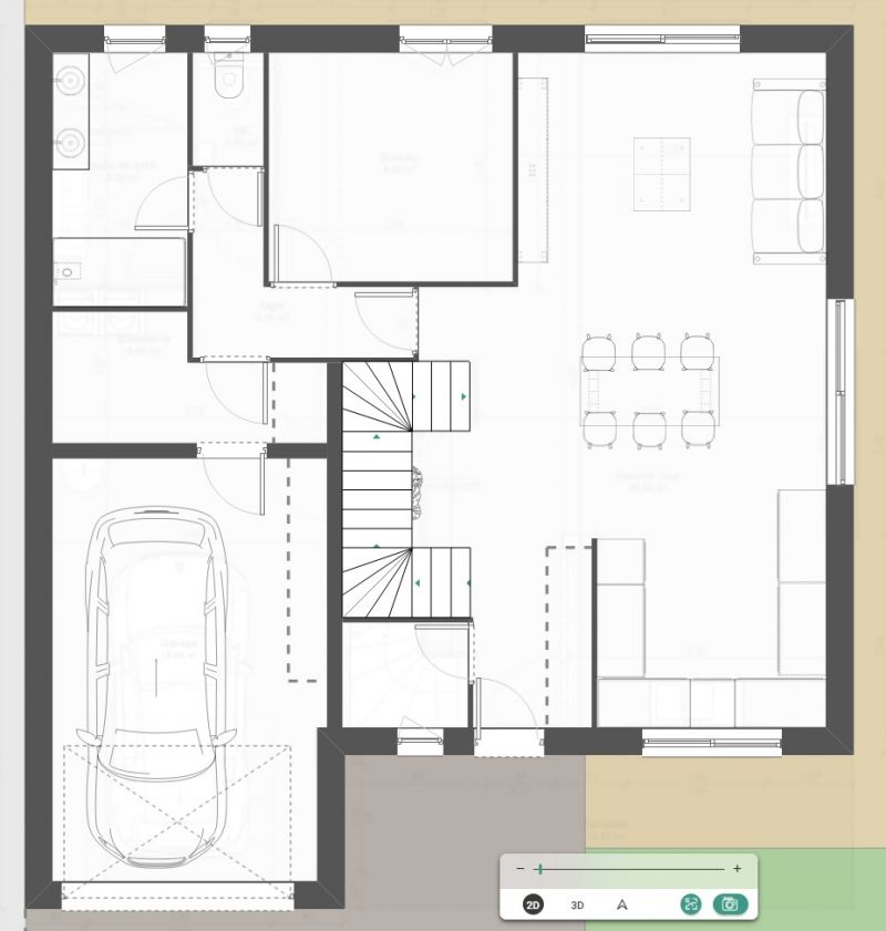

Dans la même idée un autre agencement.

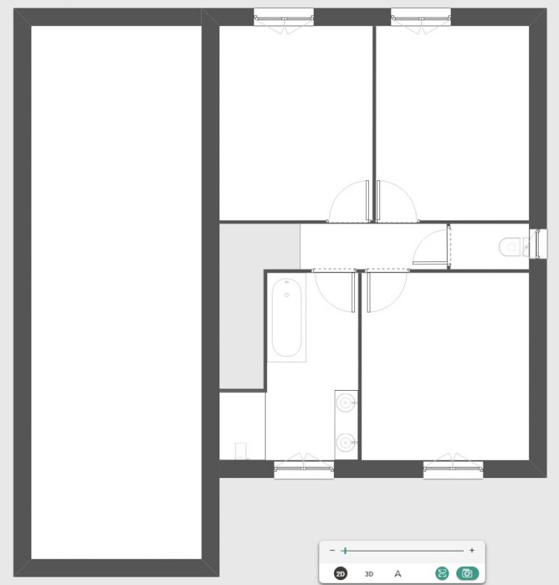

Etage

Ugh17 a écrit:
Aegean
Etage
C’est vraiment très généreux de votre part. Merci infiniment pour  votre contribution et le temps que vous y avez passé.

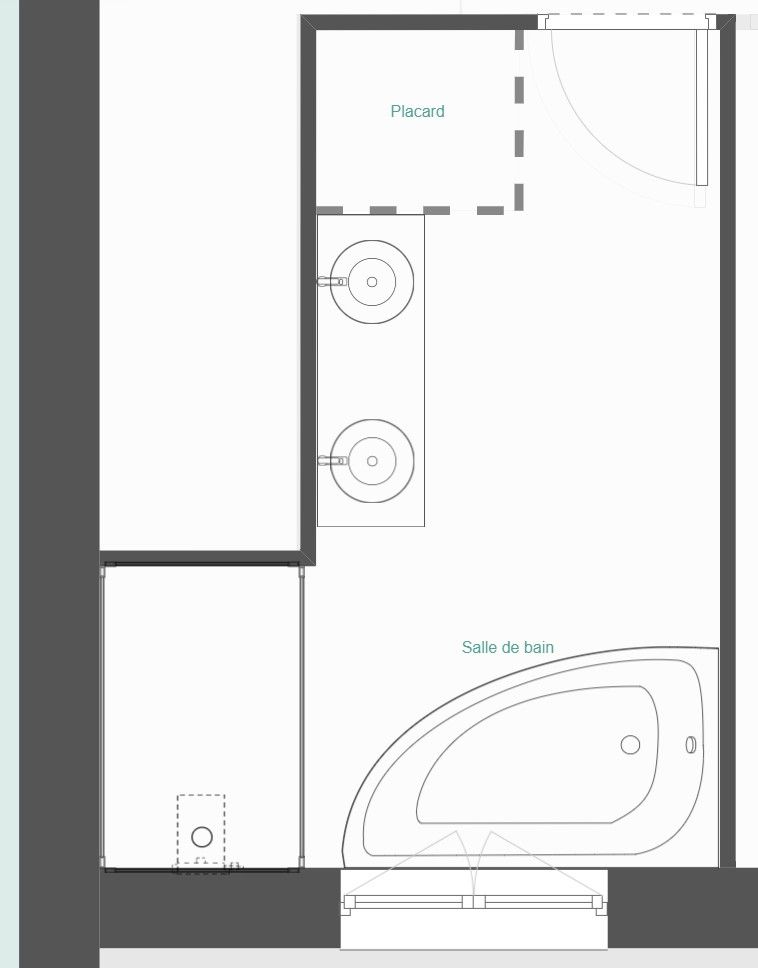

La pièce de rangement située à l’étage se trouve à l’intérieur de la salle de bain ?
Dept : Puy De Dome
Ancienneté : + de 11 mois
Aegean
Il n'y a pas vraiment de pièce de rangement mais effectivement il est possible de faire un placard dans la salle de bain, tout dépend ce ce que vous voulez dans la salle de bain.
Exemple d'une salle de bain avec baignoire, douche et double vasque + placard
