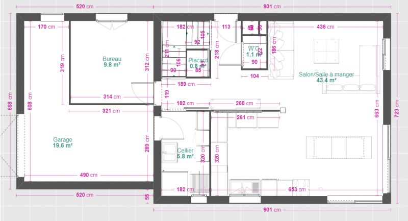

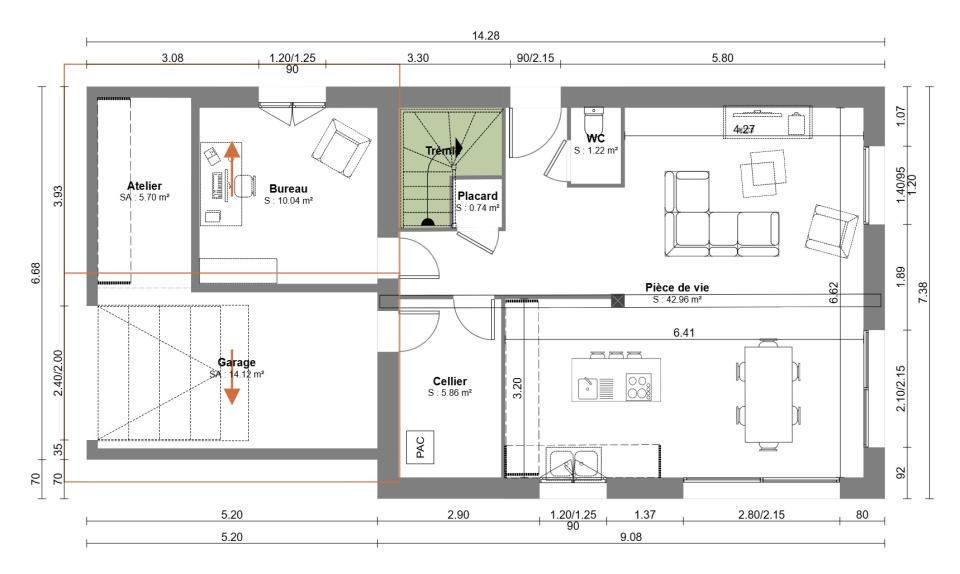

Voici les plans que notre constructeur nous a fourni. Sur ce plan je souhaiterais faire des modifications et avoir vos avis.
Nous voulons faire des modifications à ce plan.
<br />

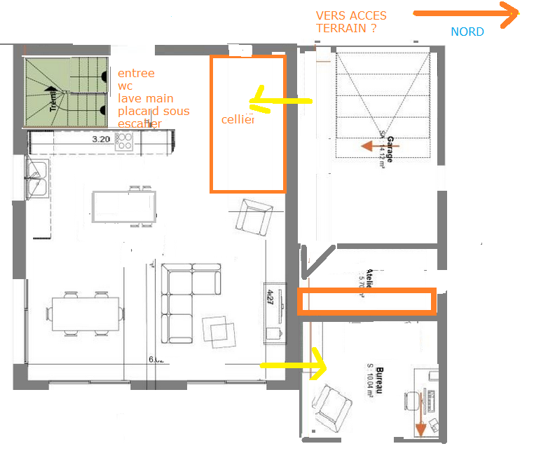

- Entrée : prolonger la cloison et avancer les WC pour avoir un espace de rangement supplémentaire + Enlever la cloison sous les escaliers pour avoir également du rangement.
<br />
- Cuisine nous ne pensons pas mettre d'ilot central, plutôt avoir une cuisine en U avec une verrière au niveau du mur.
<br />
<br />
- Coté cellier en plus de la <a href=PAC nous voudrions rajouter un Frigo + Machine à laver sur laquelle on met le seche linge + evier avec des rangements + une cave. J'ai peur que l'espace ne soit pas assez grand pour mettre tout ça ..." photo_id="1985153" recit="" recit_id="" auteur_id="" auteur="" />

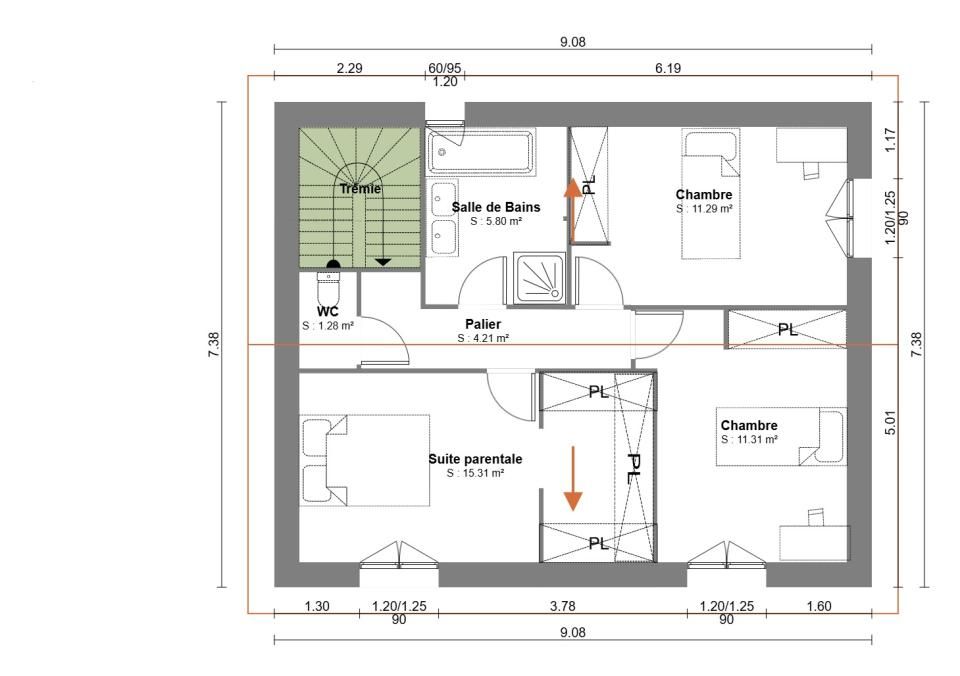

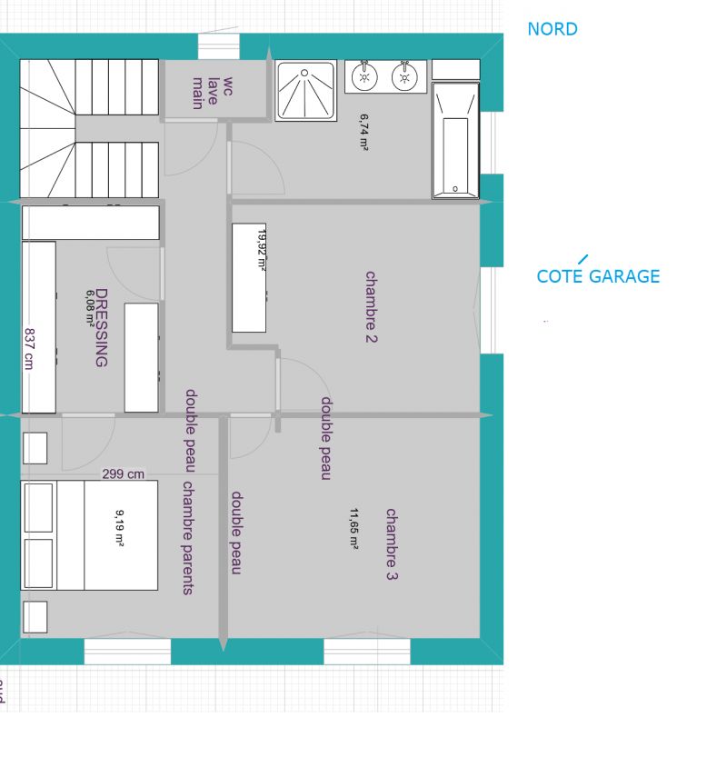

Au premier étage nous réfléchissons à réagencer la chambre parentale, nous pensons qu'il y a trop de perte au niveau du dressing et souhaitons optimiser au maximum le rangement
<br />
<br />
- Salle de bain nous allons augmenter la taille de la sdb, car j'ai peur qu'il n'y ai pas assez d'espace. C'est la seule sdb de la maison .. Ce qui va diminuer la taille des 2 autres chambres des enfants.
- Tout d'abord au niveau du cellier nous pensons mettre une porte coulissante afin de bénéficier de tout le pend de mur pour y mettre frigo / cave / machine à laver.
Au niveau du coin nous laisser la PAC comme sur le plan et mettre à coté l'évier.
- Pour l'entrée nous pensons prolonger la cloisons des toilettes pour y placer un placard, qui sera composer principalement d'une tringle pour déposer les vestes des invités.
- La cuisine nous pensons mettre un cuisine en U avec une verrière qui donnera sur l'entrée. Et nous hésitons à mettre un ilot central, j'ai peur qu'il manque de place pour circuler.
A l'étage :
Je pense agrandir la sdb qui fait trop petite. mais j'ai peur que l'agencement ne soit pas optimal.
- POur la chambre parentale, je me demande si placer la porte dans le dressing n'est pas mieux, mais j'ai peur qu'il n'est pas assez de place pour circuler entre les meubles.

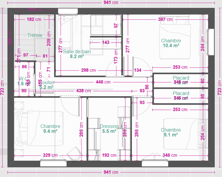

Voici les plans que j'ai fait :
Nous allons voir avec le constructeur si ajouter 50cm de longueur sur le coté droit peut rentrer dans notre budget. Cela nous ferais passer d'une maison de 110m2 à 120m2.
Merci à tous pour vos retours.

Si vous voulez des réponses, mettez un plan de masse avec le Nord
De : Toulouse (31)
Bonjour f.lanoe
L'escalier n'est pas très conforme et le nombre de marche est un peu juste.
Attention à la largeur du garage si vous voulez stationner une voiture.
Pourquoi se décrocher en façade au niveau du garage ?
Au RdC pas de fenêtre dans le cellier et le wc ?
La circulation avec un ilot central sera trop juste, peut-être aménager la cuisine en U mais autrement ?
Possible d'aménager la salle de bain différemment.
Votre étage fait 40 cm de plus que votre RdC ?
50 cm de plus va certainement permettre d'organiser les plans autrement.
Où se trouve exactement le Nord ?

apparemment, le sens de faitage serait perpendiculaire à la rue ? C'est autorisé par le PLU ?
Bonjour, personnellement ce plan de me plais pas du tout. Un Wc au milieu du séjour ! Effectivement, il y a pas mal de perte de place ' exemple au niveau de la trémie. Calculez la hauteur du plafond dans les escaliers, vous allez sûrement comprendre.

en attendant un plan de masse bien lisible , aurais tu la largeur suffisante pour mettre l'entrée en face de la rue et garage coté nord est ?
Jane11
Où tu as trouvé l'orientation sur les plans ?
Il m'a semblé voir une proposition de plan ?
De : Royan (17)
Ugh17 Dans le récit de construction de f.lanoe , il y a un plan de masse mais très difficile àlire; il me semble que le terrain est en drapeau .
f.lanoe L'ilot où on peut s'asseoir face à face et sans risquer de projections brulantes provenant d'une plaque de cuisson à proximité , ni subir le bruit d'une hotte me paraitrait plus convivial.
Jane11
Ok pour l'orientation.
Pour ta proposition le retour de f.lanoe serait appréciable.
