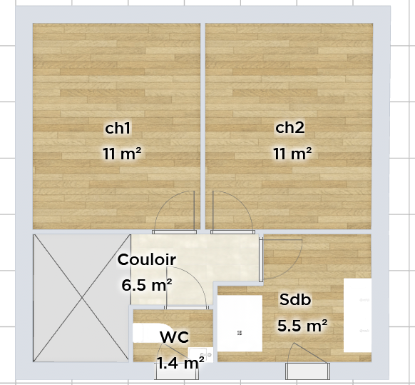

Merci pour toutes les belles idées partagées sur ce forum !
Nous faisons appel aux membres ayant déjà réalisé une surélévation. En effet, nous souhaitons agrandir notre maison pour y aménager deux chambres de 11m² mini (côté sud-ouest) pour les 2 enfants, ainsi qu’une salle d’eau et des toilettes. Ceci dans le but de faire un bureau et une salle de jeux en bas.
Compte tenu du coût d’une telle extension, nous avons conçu des plans aussi compacts que possible (environ 35 m²).

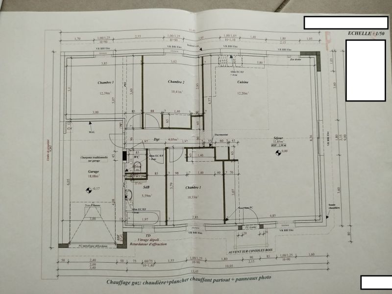

L'extension en bois ne peut être au-dessus du garage (pignon - charpente traditionnelle). Le toit est en fermettes ailleurs.
Vous trouverez ci-dessous le résultat de notre première esquisse (voir plans).

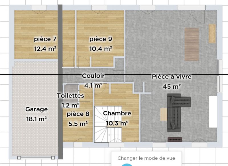

Auriez-vous des suggestions concernant l’aménagement ou l’emplacement de l’escalier?
Nous avons également envisagé de créer plutôt une suite parentale plus petite en superficie, mais nous hésitons : à long terme, il serait peut-être plus confortable pour les parents d’avoir leur chambre au rez-de-chaussée.
Est-ce que certains d’entre vous ont fait réaliser uniquement la partie hors d’eau / hors d’air avant de réaliser eux-mêmes de l’aménagement intérieur ?
Si oui, avez-vous partagé un récit ou un retour d’expérience ?
Merci pour vos avis !
Bonne journée

Compliqué de faire des commentaires à partir de vos ébauches de plans :
Les 2 plans ne sont pas à la même échelle.
Il manque les côtes et la trémie de l'escalier n'apparaît pas à l'étage.
Direction du nord ?
Fenêtre  ?
Avez-vous déjà calculé la hauteur et le girons de l'escalier ?
Où arrivent les évacuations du WC et SDB de l'étage ?
