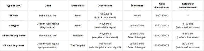

En reprenant les principes le principe des VMC :
J’en conclus que le rendement de l’échangeur DF est surtout un facteur de confort, et que l’économie se fait avant tout sur la régulation des débits pour minimiser les déperditions inutiles.
Partant de ce principe, je me demande : pourquoi ne pas combiner une DF entrée de gamme avec des bouches hygroréglables ? On obtiendrait alors :
En résumé, un réseau plus performant qu’une SF Hygro, beaucoup moins cher qu’une DF haut de gamme. Un retour sur investissement à horizon de 10-15 ans, alliant coût d’installation, économies et confort, sans dépendance excessive à l’électronique et aux maintenances (hors remplacement des filtres).
Voyez-vous des contre-indications ou des problèmes techniques à utiliser le principe d’extraction des bouches hygroréglables dans un réseau Double Flux ?
Merci d’avance pour vos retours !

Il existe plusieurs raisons d'installer une VMC DF : l'amélioration de la qualité de l'air intérieur dans toutes les conditions, la suppression des entrées d'air dans les fenêtres, la possibilité d'admettre de l'air extérieur plus frais pendant les nuits d'été sans ouvrir les fenêtres et donc moins de bruit extérieur, la possibilité de filtrer l'air extérieur, le contrôle de l'humidité excessive et le risque de moisissures...
Si vous comparez avec une maison classique, il est peu probable que vous réalisiez des économies, mais je n'ai jamais rencontré quelqu'un qui ait installé correctement une VMC DF et qui l'ait regretté.
c_thomas.sl a écrit:pourquoi ne pas combiner une DF entrée de gamme avec des bouches hygroréglables ?
Car elle ne s'agit pas seulement de réguler l'humidité ; l'humidité peut être faible alors que la CO2 dans l'air est élevée, par exemple.
