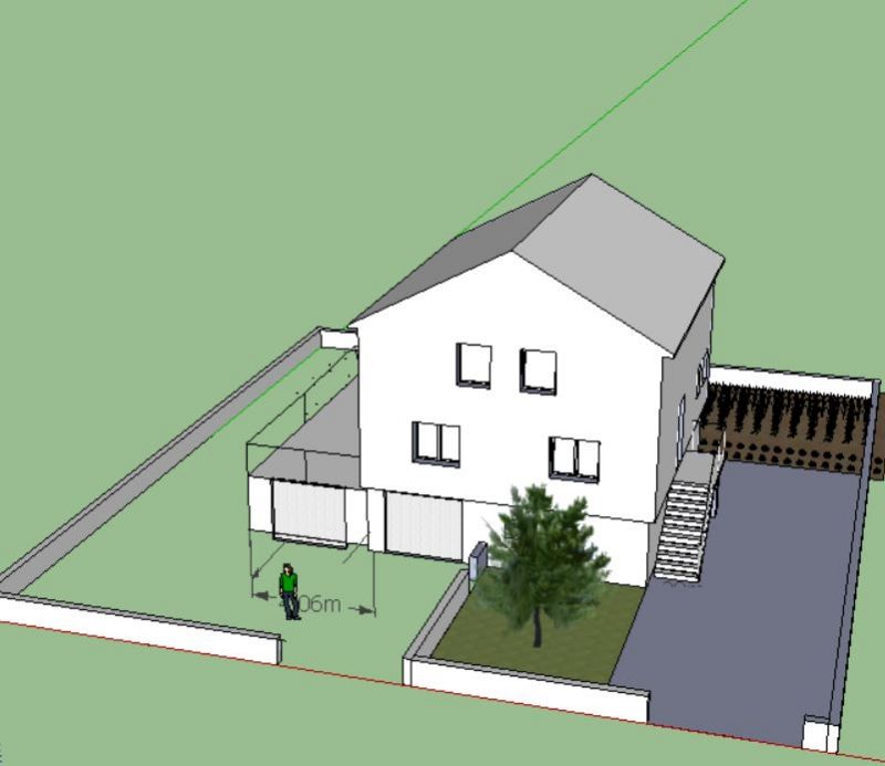

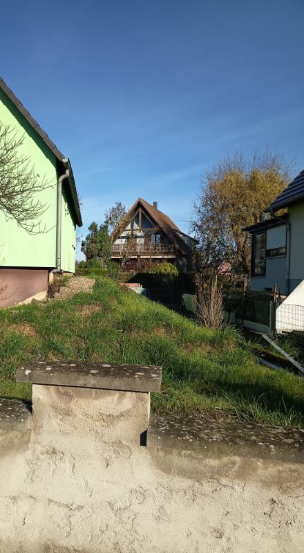

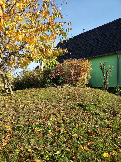

Nous avons une maison avec une bute de 1,90m de hauteur sur laquelle nous avons un escalier, des marches bloc au niveau de l'entrée, de l'autre côté de la maison, nous avons une autre bute avec une dalle pour faire une terrasse.
Notre projet est de refaire notre extérieur et remettre tout à plat, donc des m3 de terre a évacué
Au niveau  de l'entrée, on souhaite faire un escalier  maçonné et faire  mettre un revêtement extérieur, pavage, goudrons, sujet qui reste encore à définir.
Coté Terrasse, vu la hauteur, nous pensons faire une terrasse sur un garage maçonné.
Point important de notre projet, nous avions fait une ITE il y a 10 ans que nous avions arrêté au niveau des butes.
Donc, on aimerait bien continuer L'ITE sur le soubassement tout autour de la maison soit entre l'escalier et la maison et entre la maison et la terrasse.
Un maçon m'a dit qu'il ne fallait pas mettre ITE avant de faire la terrasse.
ci-joint le projet :
Merci pour vos suggestions

Voilà, après discutions avec un artisan gros oeuvre, il propose pour la terrasse de partir sur des Piliers indépendants de la maison et sous poutres côté maison au lieu d'adosser un mur indépendant coté maison.
Concernant l'isolation, certain propose de faire l'ITE après la maçonnerie, mais je ne vois pas comment cela peut être mise en oeuvre.

Pour l'instant ITE, je dirai après mais en fait j'en sais rien.
Si je comprends bien votre projet c'est de mettre à plat les 2 côtés de votre maison.
D'un côté, escalier avec terre plein et de l'autre terrasse avec zone enherbée.
C'est bien celà ?
Une idée du type de fondations de la maison ?
Sur la 1ère photo, c'est un ruisseau qui sépare votre parcelle de la maison d'à côté ?
De : Lourdes 65 (65)
Env. 2000 message Bas Rhin
Je ne vois pas comment ils pourront procéder une fois que l'escalier est en place et que la terrasse est en place.
L'objectif est de tout niveler et d'aménager un escalier et une terrasse en maçonnerie.
Je pense que les fondations sont en béton, il n'y a pas de ruisseau.

Finalement, notre projet n'a pas pu aboutir, car le PLU ne permet pas la réalisation de notre garage de 40 m² sur terrasse sous la forme initialement envisagée. En effet, toute construction de 40 m² doit obligatoirement être dotée d'une toiture à deux pans.
On nous propose de réaliser une annexe de 30 m² destinée au garage, ainsi qu'une extension soumis à l'impôt de 10 m², avec un lien fonctionnel entre les deux espaces.
