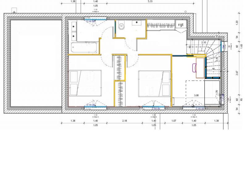

Vous souhaitons avoir des avis ou des solutions meilleures pour l'agencement / cloisonnement de notre étage R+1.
Il faut savoir que le permis est déposé, donc les façades et menuiseries extérieures sont figées, ainsi que l'escalier.
Nos besoins, sont les suivants : 2 chambres évolutives (bébé, ados vers chambre d'amis) + 1 WC séparé + 1 salle de bain + mezzanine (espace bureau + emplacement cli clac / matelas ou espace jeux quand pas d'invité).
Notre point de vue sur le plan actuel : chambre rectangulaire difficile d'agencement (encore que nous avons beaucoup de possibilité) et WC (dimensions spéciale, presque carré).
Pour rappel, nous souhaitons des conseils sur l'agencement / cloisonnement intérieur, et non sur la structure / forme de l'étage qui a été réaliser suivant plusieurs que contraintes que nous connaissons (porteurs RDC, PLU etc..
En vous remerciant par avance.

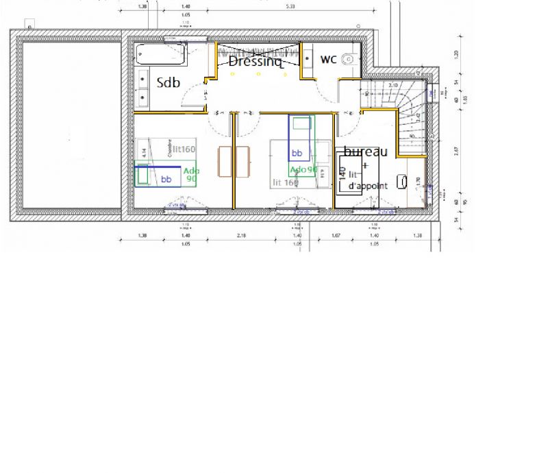

Bonjour eQuiem29
J'attends toujours votre avis sur ma dernière proposition qui apparemment n'est certainement plus d'actualité.
Je ne suis pas fan de cet agencement mais comme tout est déjà figé, quoi faire de plus ?
Bonne continuation.

Ugh17 a écrit:Bonjour eQuiem29
Bonne continuation.
Effectivement ce n’est plus d’actualité, malgres une surface d’emprise autorisé à 250 m2 dans l’étude pédologie, le règlement de lotissement a réduis à 150 m2 nous obligeant à passer en étage.
Bonne continuation.

lylyrose a écrit:BonjoureQuiem29
1 idée..
C’est une belle idée d’agencement !  ;)
Merci pour votre proposition.

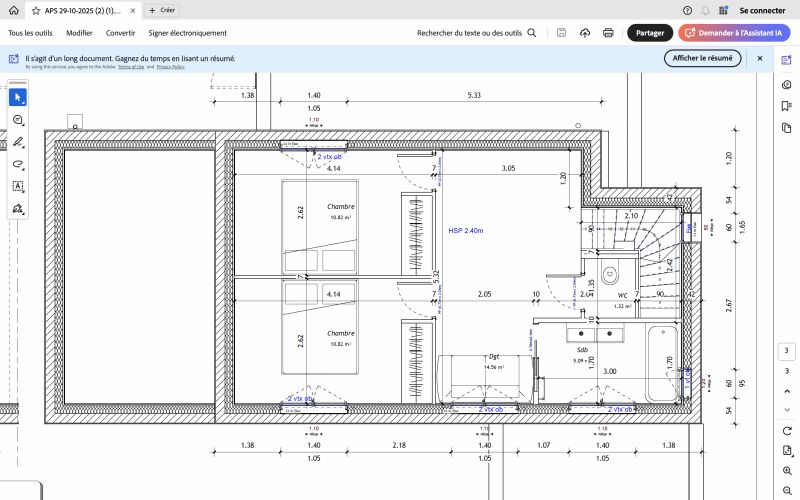

Membre super utile Env. 3000 message Rennes (35)
Bonsoir eQuiem29
Une autre idée..
Pourrait-on voir le Rdc?

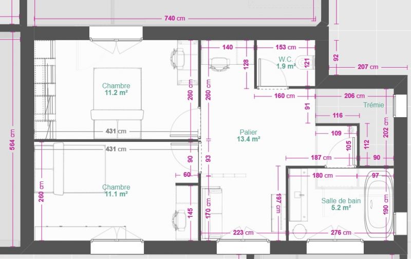

Merci beaucoup pour vos propositions bien pensées !
lylyrose
Je trouve plutôt votre proposition très sympa, à voir avec les descentes d'eaux usées et des eaux vannes par rapport au rez-de-chaussée.
eQuiem29 C'est vraiment dommage que la conception de l'étage soit vraiment juste, les chambres vont faire un tout petit plus de 9 m².
De : Royan (17)
Env. 30 message Finistere
Concernant les EU/EV, nous avons au faux plafond au RDC avec un plénum de 15-17 cm cm ainsi qu'un un WC et un placard au RDC (au droit de l'emprise de l'étage) qui comprennent des gaines (évacuation EU/EV, ventilation primaire, gaine vmc)
Que pensez-vous de cette solution ?
J'ai essayer de conserver les chambres dites rectangulaires, avec le scenario le plus défavorable (adolescent : placard + bureaux + lit de 140x 190), on s'aperçois que plusieurs scenario de configurations sont envisageables (sauf une solution d'aménagement de chambre  plus contraignantes avec 70 cm de passage sur le devant, pour le reste + 80 cm voir plus sur les côtés ou devant suivant les configurations)
Pour le reste, nous aimons le palier / mezzanine à double exposition avec un garde-corps vitré au droit de la trémie, un wc avec des dimensions plus conventionnelles, une salle de bain confortable et fonctionnelle, un coin bureau ou dressing localiser et fixe, un coin jeu évolutif (espace jeu nouveau née, coin ados avec clic clac et télé etc...)
