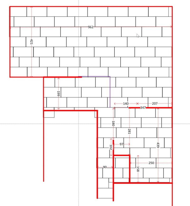

Nous rénovons notre nouvelle maison et le carrelage nous pose problème.
 C est une construction de 1979 sur 2 étages de chacun 120m2
A l étage nous avons une surface de 70m2 regroupant le salon l entree un couloir et la cuisine.
Il y avait avant des séparations en carreau de plâtre que nous avons partiellement enlevées.

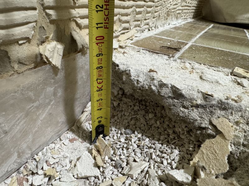

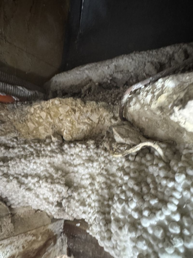

Le sol est composé de : ourdi / isolation polystyrene / dalle béton avec armature / chape couscous 4cm/4cm.

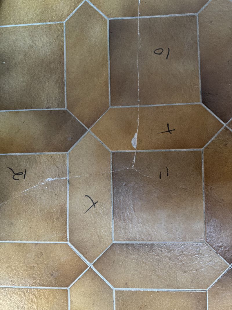

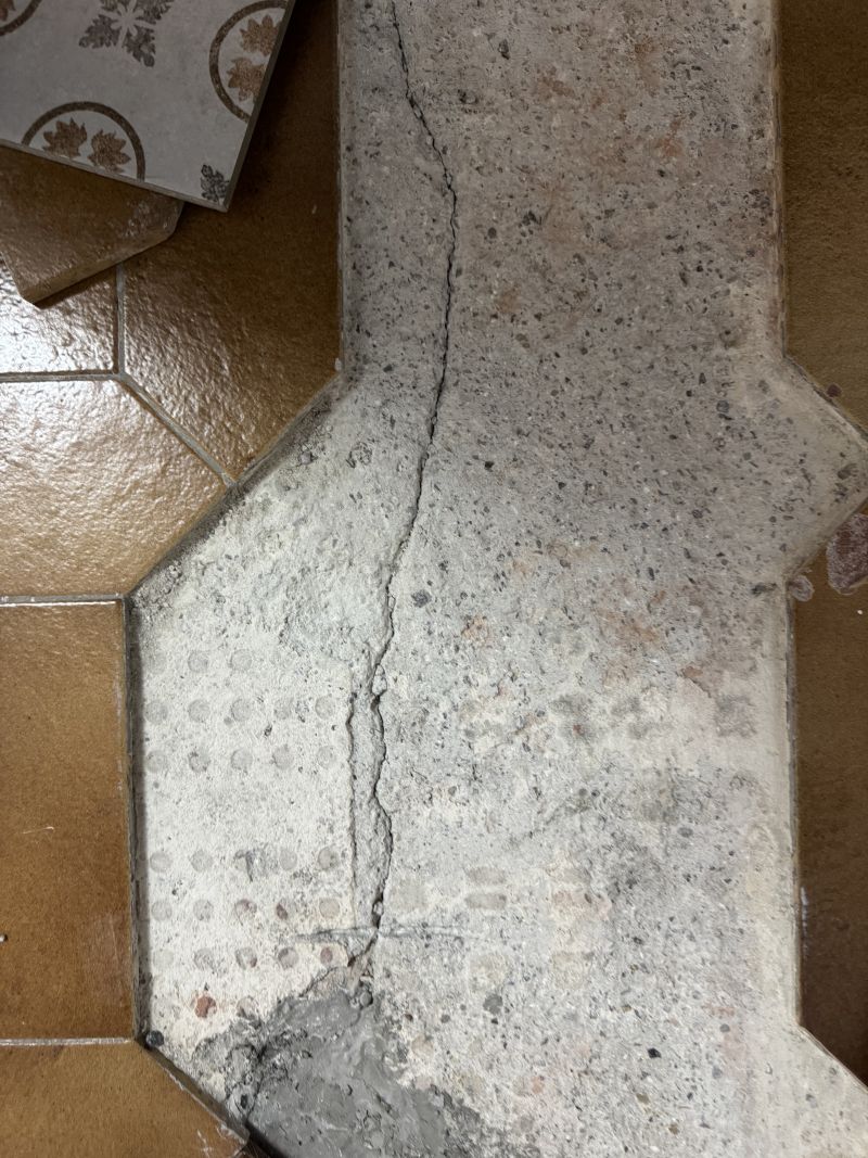

Dans le salon nous avons de nombreuses fissures sur le carrelage.
Quand on fait sauter le carrelage elle correspondents toutes a des fissures dans la chape qui dans le salon est particulièrement légère (blanche)
Nous voulons changer tout le carrelage. Mais nous ne pouvons pas en tout cas tout vider pendant 2 a 3 mois pour faire une chape anhydride.
Quels seraient vos conseils ?
Mon plan A : je répare les principales fissures a l epoxy . je trouve un carreleur qui accepte : ragreage fibre 3 a 10mm sur carrelage existant / carrelage 120/60
Mon plan B : j enlève le carrelage de la cuisine / ragreage / carrelage. Béton cire sur le reste ( ca ne me plait pas beaucoup...)
Autre ... pour le moment pas trouvé de carreleur

Utilisez une natte de desolidarisation, qui isolera le carrelage du sol et ne transmettra pas les efforts
https://eu.schluter.com/fr-FR/natte-de-desolidarisation-316/e/22049/ditra
CATERHAM a écrit:Utilisez une natte de desolidarisation, qui isolera le carrelage du sol et ne transmettra pas les efforts
Merci. C etait en effet une des idées. le carreleur a demandé à schluter qui lui a déconseillé. Ok sur petites surface petites fissures semble t il. Maintenant il ne veut opérer que si on refait la chape en anhydrite
