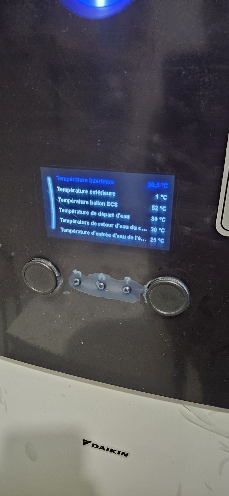

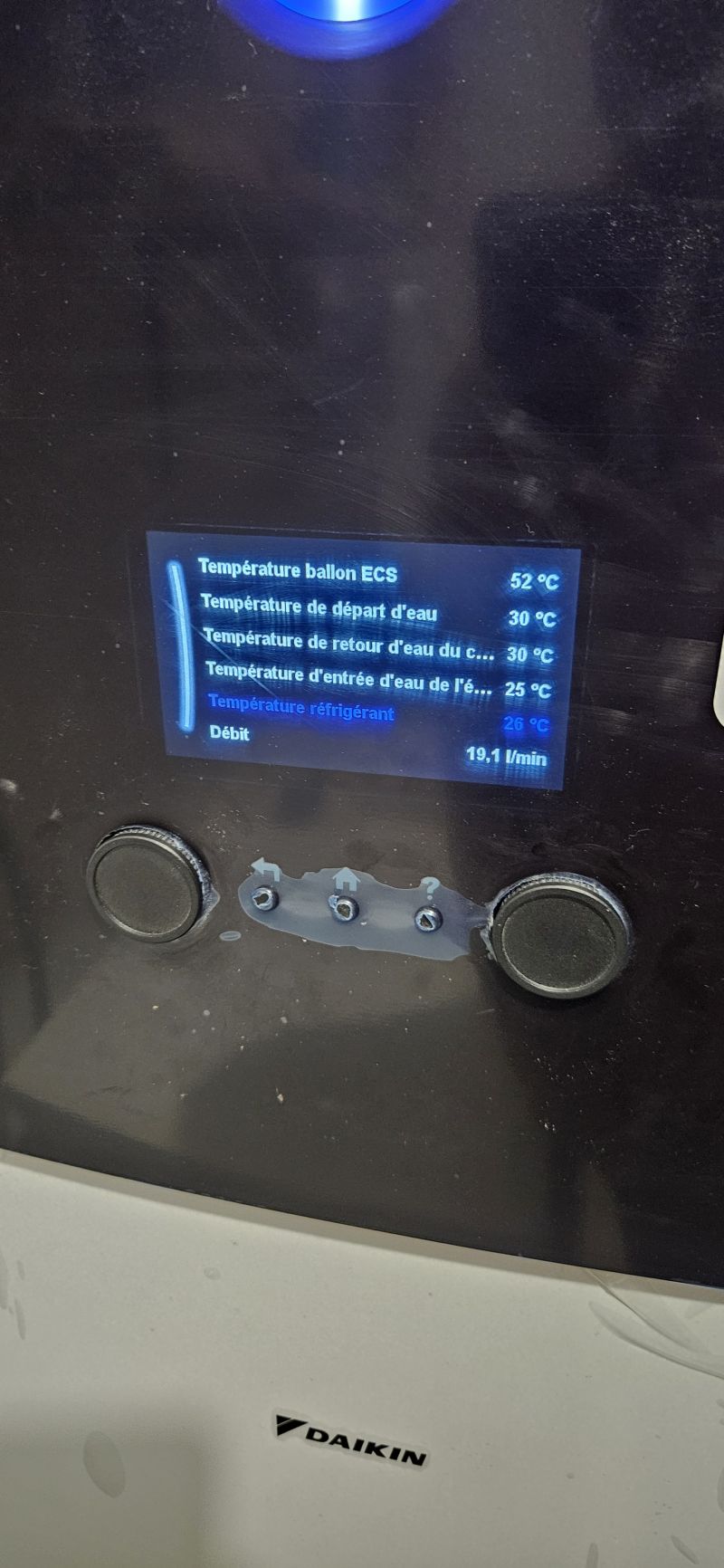

J'ai pu lire que le Delta T pour un PC ce situe entre 3-5 degrés généralement.
Le miens est de 0  et il est noté " température retour d'eau chauffage d'appoint" sur l'afficheur de la Pac et je ne comprends pas trop pourquoi, sur ( Voir photo)

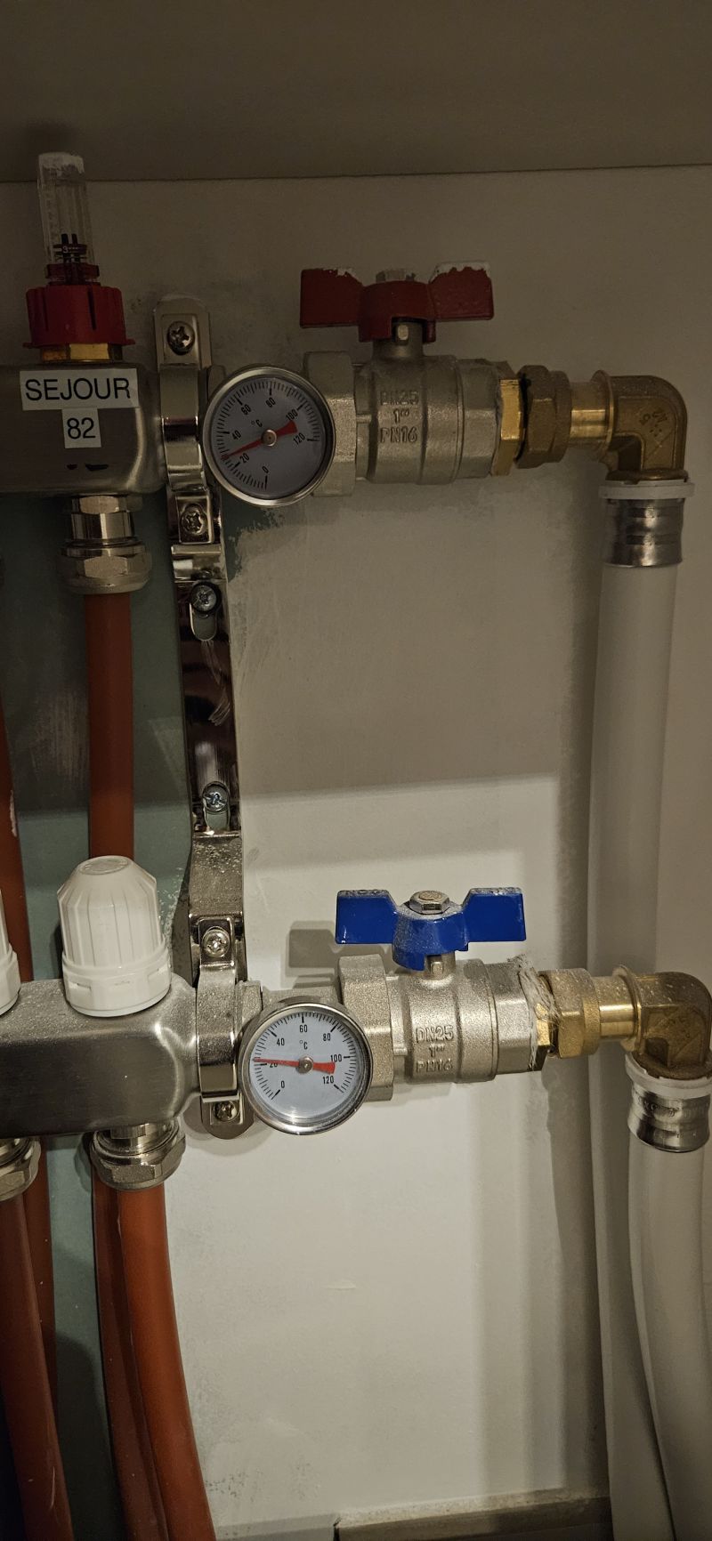

Alors que lorsque je regarde les deux thermostat sur les nourisses  j'ai environ 29 degret de départ et 23 degret de retour ce qui correspondrait à un delta de 6

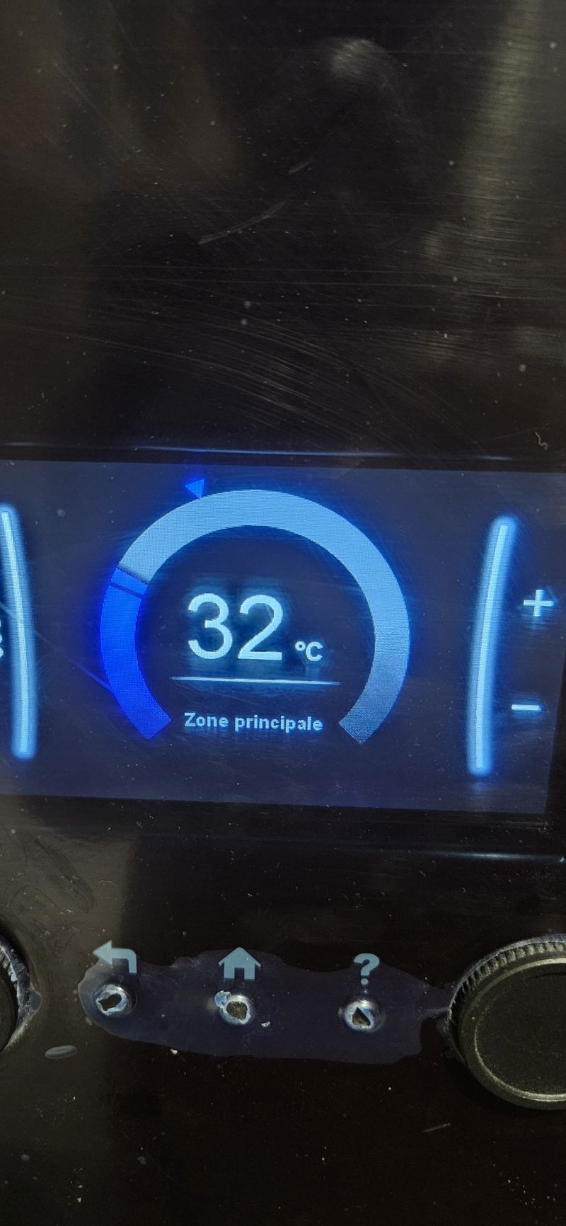

Lorsque la consigne est atteinte le compresseur et le cercle bleu autour du thermostat ne devrait pas s'arrêter ?
Je n'ai pas de programmation sur l'unité (horloge  ->Non) la température est la même jour/nuit à 20.5 sur le Thermostat Daikin Madoka

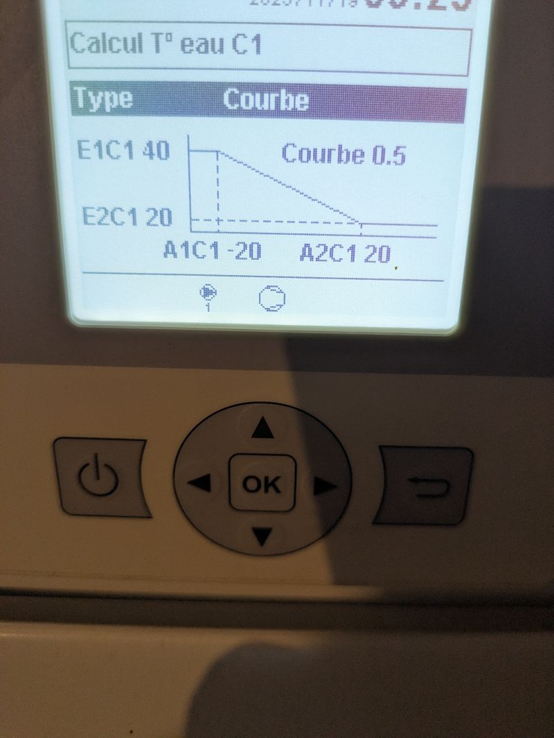

Je vous joint les photos de ma lois d'eau et les informations des capteurs.
Et à quoi correspond la petite flèche bleu que je peux modifier sur le cercle ? Je n'y ai pas touché mais je ne vois pas à quoi elle correspond.

Hum bizarre ce retour d info sur la PAC différent de la lecture sur nourrice.
Une chose m interpelle, 29 en départ pour 20,5 ambiant ça me semble beaucoup. Il faisait qu elle température dehors -3 -5?

Pour la différence de valeur je n'arrive pas non plus à comprendre, surtout que ça m'affiche température de retour du chauffage d'appoint, alors que j'aurais dit que ça doit être température d'eau.
Qu'appelle tu 0,6 - ou 0,5 , j'ai compris le principe de la loi d'eau, mais je n'ai pas trop compris quand vous parlez en 0,3-0,4 etcc j'ai cru comprendre que c'était la courbe mais comprendre à quels valeurs ça correspond 😅, je fonctionne en deux points je trouve ça plus modulable.
Et Est ce gênant pour le fonctionnement que le Delta soit de 0 affichee ? Je crois que oui, si en soit ça gêne pas en fonctionnement c'est pas bien grave.

Non le thermostat n a pas ce pouvoir de coupure strict car normalement il y a une influence avec les paramètres d hystérésis et compensation. En général c est règlé d usine a des valeurs standards et c est souvent pertinent.
Pour ton delta moi je pense que c est juste un pb de paramètres d affichages. Si ça perturbe pas ta PAC je dirai que oui on s en fiche un peu.

quand tu parles de 0,4/0,5 je comprends pas trop, il s'agit de l'inclinaison de la courbe ?
par rapport à ma courbe en photo dans le premier post ça correspondrait à quelle valeur en X/Y après modification en 0,5/0,6 ?
J'arrive à comprendre que en valeur de température ou je suis trop bête ?

Je viens de comprendre un peu les pentes en fait c'est l'angle que prend la pente, plus on va vers 1 plus on redresse et inversement
Par contre pourquoi tu trouves ma courbe pauvre ?
Je suis partit du principe qu'il fait rarement moins de -10 chez moi et à 20 degres y'a plus de chauffage mais je pense que je raisonne mal, je devrais prendre des marges plus grande pour que la régulation soit plus précise ?

Je comprends, et pour jouer sur ton 0.4/0.5 tu influe que sur ta valeur E1C1 de 40degres que tu monte ou decend du coup les autres valeurs ne bougent pas si j'ai bien compris.
Dept : Loire
La machine propose les courbes de 0,3 a 1,6 et selon la courbe choisie elle met le graphique et donc températures en rapport automatiquement. C est plus facile et tu devrais faire ainsi.
Dura lex Sed lex
De : Au Vert (51)
Env. 30 message Loire
D'accord, sur la mienne je ne pense pas avoir de courbes prédéfinie
, enfin à moins de fouiller un peu j'en ai pas trouvé, j'ai juste le choix entre pente/décalage ou 2 points et je sélectionne la pente et la tangente ou les valeurs en degrés sur deux points.
