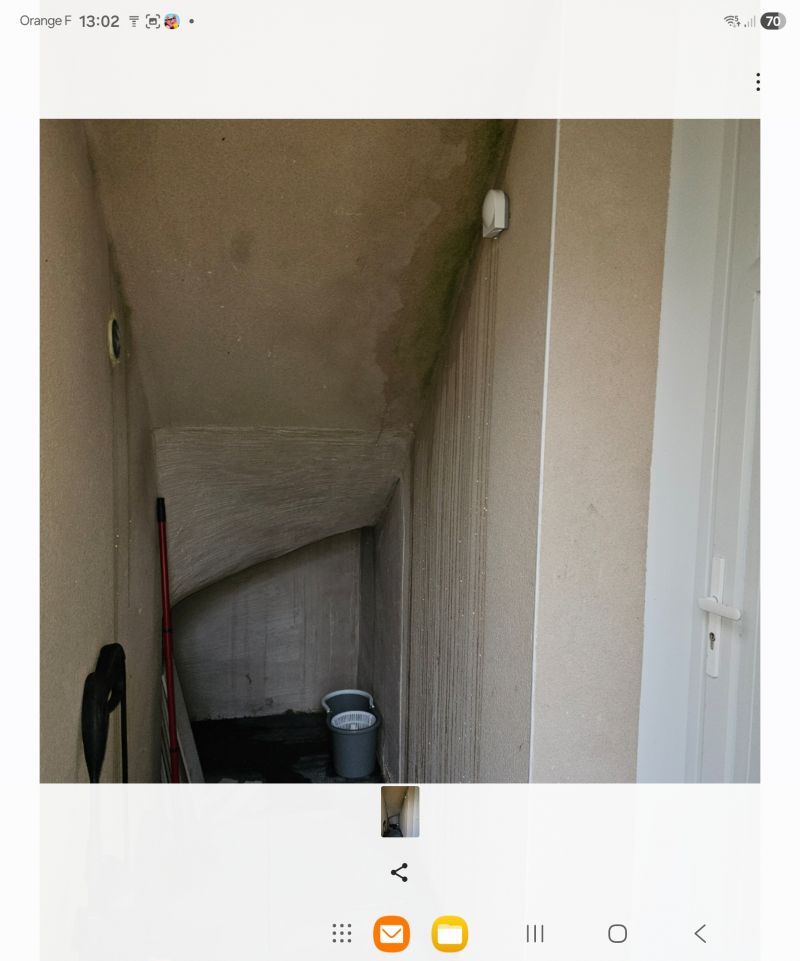

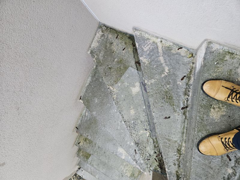

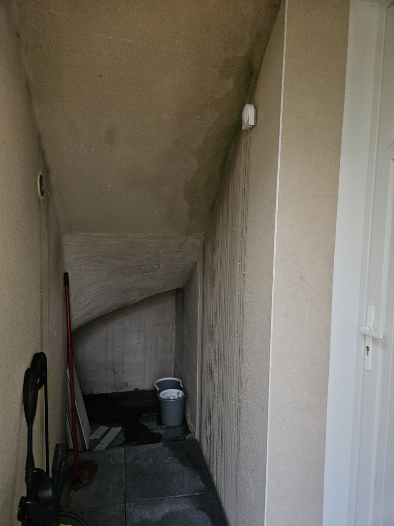

Lescalier exterieur en beton brut menant a l  appartement de l etage est non etanche . Les infiltrations et ruissellement permanent trempe les 2.murs du sous escaliers et sa sous pente qui verd8ssent et ne sechent pas. Les.marches sont non lissées et irregulieres avec rigoles. Que faire afin de rendre etanche et faire un ragreage?? Quel produit et quelle methode?
Merci de vos.conseils. ma maison a 2 ans et je crains pour la suite

Tu évoques bien un escalier en béton brut ; ce qui veut dire qu'il y aura un revêtement d'étanchéité et de finition...
Tu as prévus probablement de poser du carrelage. C'est donc au carreleur à prévoir certainement un apprêt d'accrochage ainsi qu'un mortier-colle d'imperméabilisation fibré spécial carrelage extérieur

Bonjour, je pensais que les marches seraient lissees et etanches mais ce nest pas oe cas. Je n envisageais pas de mettre du carrelage car le cout es. Elevé. Le constructeur me dit que l ecalier n est pas oblige d etre etanche !!! . Je ne sais plus que faire . Si cest a ma charge je finirai par faire ce que vous dites mais un cout de 5000 euros cela attendra.helas . Merci de votre reponse

Bonjour, j aurai souhaite savoir sil est normal que l escalier ne soit pas etanche?

Escalier pas étanche : l'eau traverse le mur ou ce sont des ruissellements extérieurs ?

Les infiltations traversent les marches et ruisselent f9rtement sur le mur de la maison. L autre cote de l escalier le mur aussi est trempe ainsi que la sous pente. La hauteur de l escalier est a 2.80m je n ai pas calcule le nombre de marche.

Je comprends que l'escalier est entre 2 murs ? S'il y a un enduit extérieur sur les murs, il est normal qu'ils soient humides avec la pluie mais c'est sans craintes avec un enduit hydrofuge.
Une photo aiderait à mieux comprendre.

oui c'est normal que ce ne soit pas étanche
c'est pour cela que le jour où vous mettrez un revêtement (carrelage par exemple), il faudra prévoir une étanchéité
