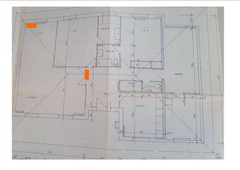

Je souhaite installer des splits pour chauffer ma maison avec une pac air-air mitsubishi hyper heating pourriez vous me conseiller des emplacements.
Sachant que la cuisine  seras une chambre supplémentaire est que la cuisine seras dans le renforcement du salon
Ps: les chambres sont équipées de radiateur sauter hekla .
Dept : Doubs

Bonjour, contrairement à notre ami Ulyssesourd je ne recommande pas de poser des split dans les chambres ! Si vous faites cela, vous allez vite, vous rendre compte que dormir avec une split en marche cela deviens vite gênant.
De plus avec une maison moyennement isolant, un split dans le couloir suffira amplement.
Je vous conseille donc de poser deux pompes à chaleur, une dans le séjour, et une dans le couloir.
Je ne pourrais pas vous dire exactement la puissance, car je vois mal vos M2, et ne connais pas votre isolation.
Mais un de 5Kw et ou de 3.5Kw devrais suffire, et même peut être uniquement deux e 3.5KW
je vous montre ou les poser, sous reserve qu'il y est la place pour cela

Merci pour votre retour
Je vous joint le plan actualiser pour vos avis sur l'emplacement des splits vos mieux un bi splits ou deux monos?
Je partirais sur une mitshubishi hyper heating quand pensez vous?

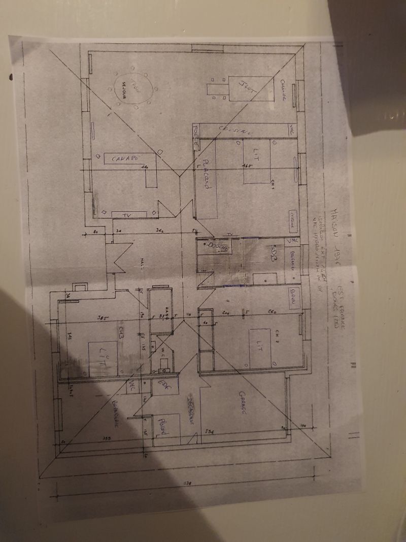

Membre super utile Env. 2000 message Haut Rhin
Thomas25720
L'emplacement dans le sejour/cuisine c'est entre les 2 fenêtres du sejour, entre la table et le canapé.

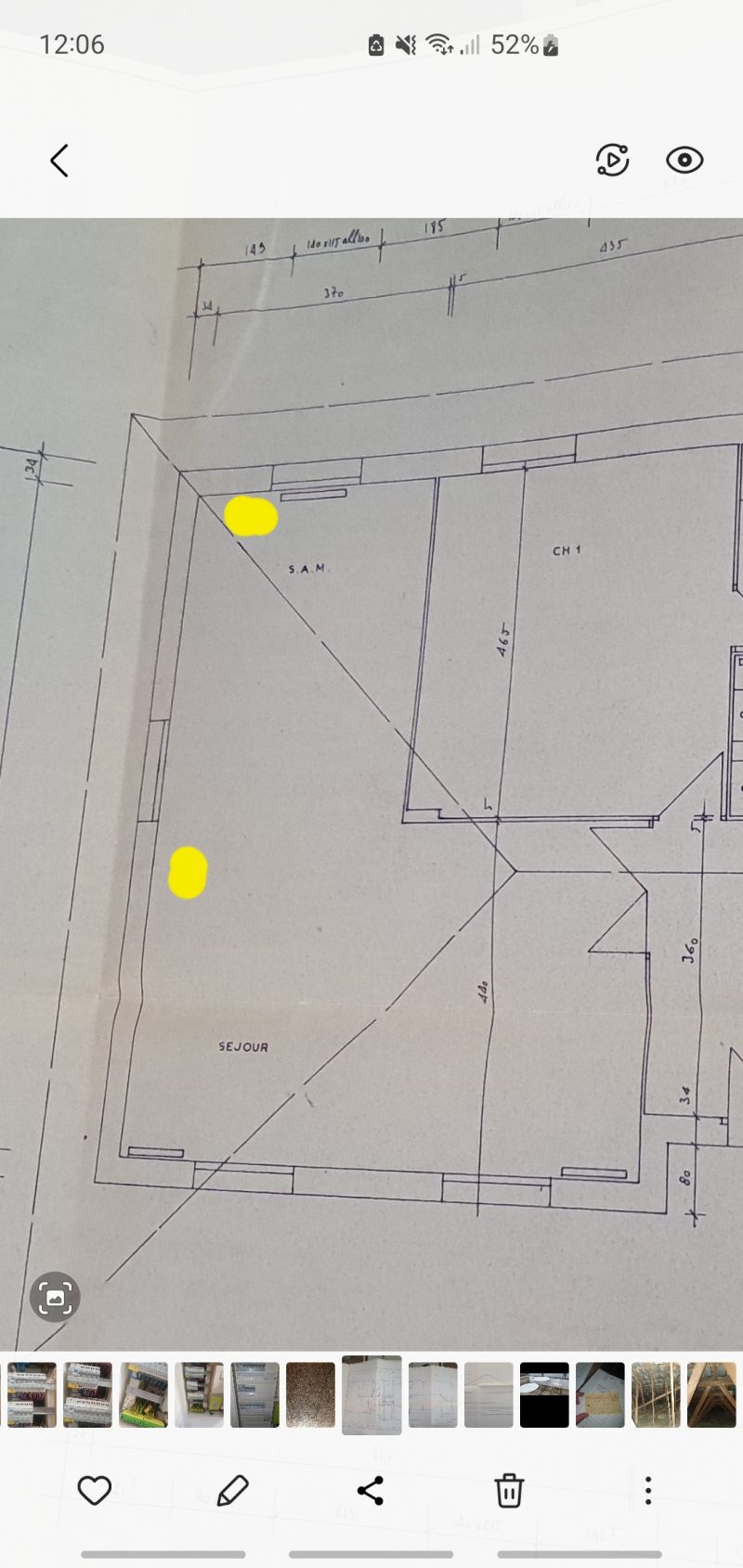

Je comprend que le prix peut refroidir un peu je vais réfléchir à tous cela.
Dans les deux emplacements que tu m'a indiqué pense tu que les emplacements sont valables malgré le changement de configuration?
Merci beaucoup à toi

Ces emplacements sont les meilleurs pour une bonne répartition des flux.

plaquisteheureux a écrit:Ces emplacements sont les meilleurs pour une bonne répartition des flux.
Pas de soucis pour celui dans la cuisine donc parfait le deuxième dans le sens couloir c'est bien ça 😊

Oui

Le salon séjour fais 50 m2 et le couloir hall 13m2 l'isolation est équivalente rt2005 pour celle du salon elle n'a passe pas à l'endroit indiquer tu aurais une autre piste?

Plaquisteheureux merci pour ton aide car je n'y connais pas grand chose un installateur et venu il me propose les deux emplacements en jaune avec deux fois 3.5 kw en chaud en hyper heating pour 50m2 à chauffer .

Non, ces emplacements ne sont pas bons, poser deux unités à ces endroits ne servira à rien, les consoles vont de contrarier l'une l'autre, et vous ne chaufferais pas le hall et les pièces du fond.
Env. 100 message Doubs
Vous me conseiller de les placer ou que puisse lui soumettre mon avis .
L'installateur me dis que c'est uniquement pour chauffer Sam séjour et que le surplus iras dans le hall.
