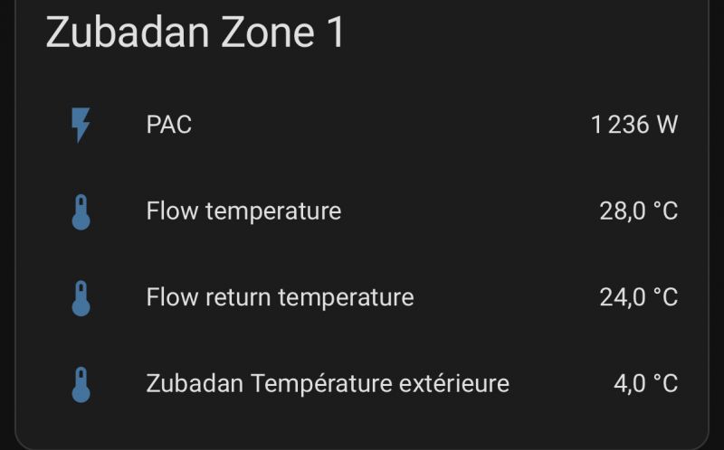

La température de départ est généralement de 28 °C et celle de retour de 20 °C. C’est quand la température est stable, avec une température extérieure de 14 °C.
La température de surface de la dalle en béton est en moyenne de 21 °C, avec certaines zones à 19 °C et d’autres à 22 °C.
Lors de changements de température, la différence delta me semble assez élevée : 40 °C au départ et 20 °C au retour.
Les premiers jours, quand ils ont mis le système en marche, il faisait plus froid (0 °C la nuit et entre 12 °C et 13 °C le jour, la semaine dernière) et j’avais l’impression que la surface de la dalle ne chauffait pas suffisamment, la température de retour restant toujours à 20 °C.
Est-il normal que la température de retour ne varie pas ? Je ne l’ai jamais vue bouger, elle semble fixe à 20 °C.

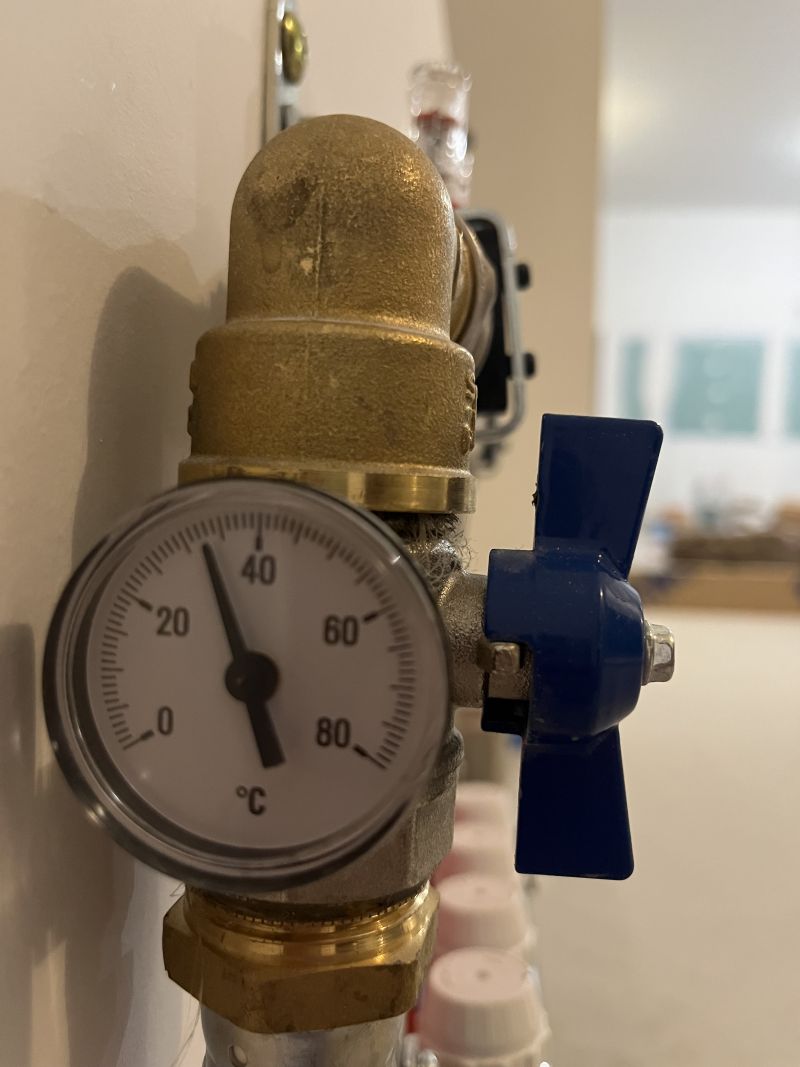

El Grillo
Du coup votre température retour elle reste toujours bloquée à 20°C peu importe la température de départ ? si oui pour moi il y a peut être un problème  avec la sonde de t° du retour... peut être voir au niveau de son positionnement, ou voir si elle est bien branchée et/ou si elle n'est pas HS.
Rien à voir avec ce problème de blocage de t° de retour mais un autre point à voir aussi sera peut être la partie isolation.

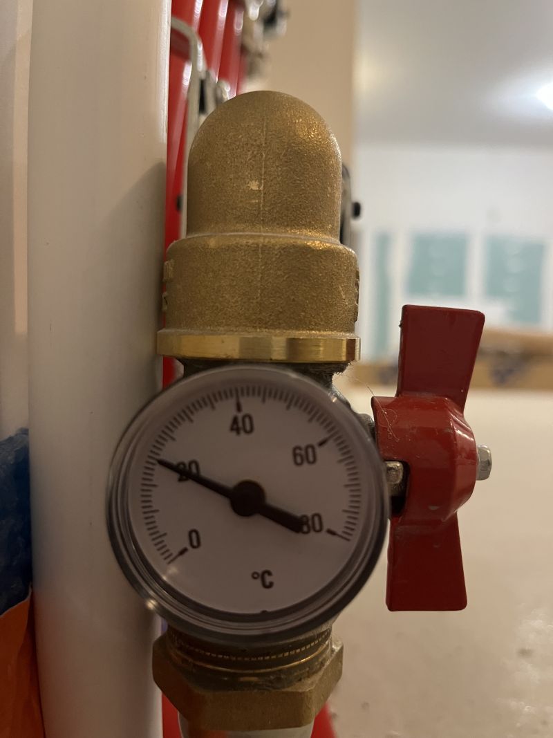

Merci beaucoup pour ta réponse,
Si le thermomètre ne bouge presque pas de 20 degrés. Je regarde les deux thermomètres analogiques qui se trouvent sur le collecteur d’entrée et le collecteur de sortie. (photo)
Au niveau de l’isolation, c’est celle que j’ai décrite dans mon premier message. Il me manquait seulement de préciser que les fenêtres et la baie vitrée sont neuves et à double vitrage (Valeur UW : 1,60 W/m²K).
Ce qui m’étonne un peu, c’est qu’au départ, l’isolation de tous les murs devait être en chaux-chanvre et les calculs réalisés par le chauffagiste étaient basés sur cette première idée, mais j’ai finalement préféré isoler tout le mur nord et le mur ouest avec 12 cm de laine de bois (tous les murs périphériques sont en pierre de 50 cm). Donc, j’imagine que l’isolation finale est supérieure à celle initialement prévue.
Le chauffagiste ne m’a jamais averti de quoi que ce soit concernant l’isolation.

Membre utile Env. 500 message Loire
Ce qui est préférable de regarder ce sont les valeurs de température de départ et retour indiquées directement sur l'écran de votre PAC.
Avez vous essayé de tapoter avec votre index sur le thermomètre du retour, peut-être que l'aiguille est simplement bloquée sur 20°C.

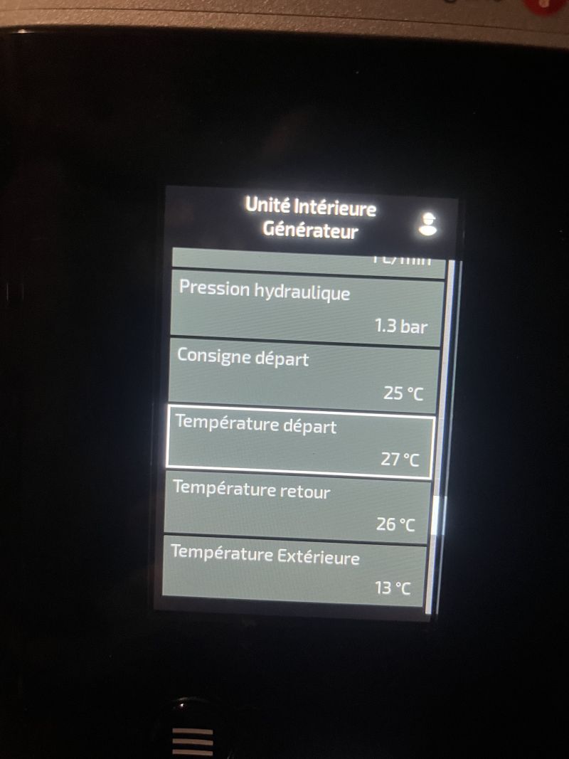

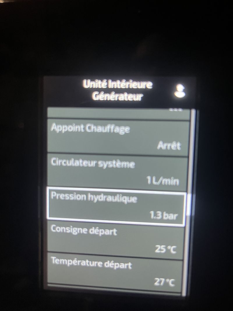

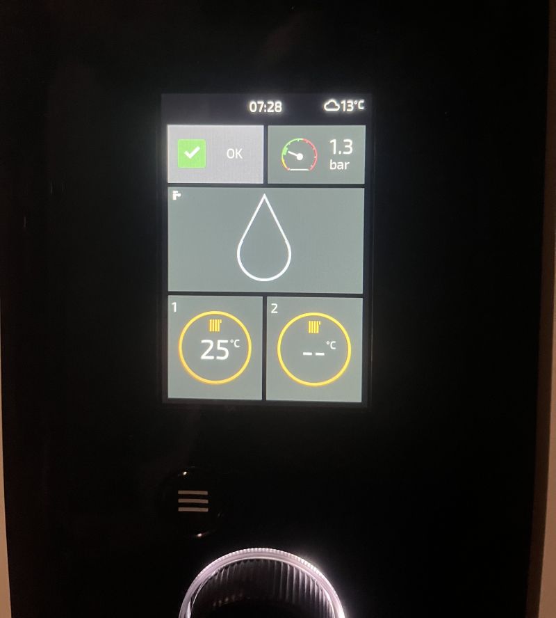

Env. 50 message Vendee
Merci pour votre réponse,
je viens de regarder dan le menu de la pac et dans le menu Unité Intérieur Générateur ,
Circulateur système 0 L/min
Pression Hydraulique 1.4bar
Consigne départ  0 c
Température départ 17 c
température retour 20 c
température ext.  12 c

Je ne connais pas ta PAC ni ses paramètres et n'ai pas la DOC.
Constations de tes résultats ci dessus.
circulateur arrêté ? Etrange le circulateur de ma PAC tournait 24/24
Consigne de départ 0° je pense que c'est à cette température que ta PAC se met à chauffer, la mienne c'était (7°)
Température de départ 17° inférieur à 20°              ce n'est pas ce que ta photo montre ( 22.5°)
Température de retour 20° plus haute que le départ Anomalie et c'est ce que ta photo montre si c'est 17° ok pour 22.5° mais delta faible.
Température ext 12° c'est le constat de ta sonde
Pour info température au sol dans mes 5 pièces varie de 29.7 à 19.5 pour  11° extérieur et 20° demandé

Lorsque l'influence de la sonde d'ambiance est différente de 0% le circulateur s'arrête lorsque la température ambiante dépasse sa consigne de X°
Citation:
Consigne départ  0 c
Lorsque la pac est en stand by ( circulateur à l'arrêt ) pas de consigne de départ
Citation:
Lorsque la pac est en stand by ( circulateur à l'arrêt ) l'eau ne circule pas dans le circuit donc pas de départ ni de retour, ces températures n'ont pas de signification.
La PAC redémarrera lorsque la température ambiante mesurée à la sonde sera inférieure à sa consigne.

J'ajouterai que sur cette PAC, circulateur arrêté (donc compresseur arrêté), sur l'afficheur de la PAC, la t° de retour peut durant cette periode dépasser la t° de départ et donc être plus élevé. Ce phénomène se corrige dès que le circulateur redémarre

Eh bien, voici les relevés à 5 h 43 :
Circulateur système : 1 L/min
Pression hydraulique : 1,3 bar
Consigne de départ : 25 °C
Température de départ : 28 °C
Température de retour : 27 °C
Température extérieure : 13 °C
Donc, apparemment, il n'y a pas un delta T très large. Il semble plutôt que le delta T soit très faible. Je vais continuer à observer comment il se comporte avec des températures extérieures plus basses, et si le delta T reste bas, je réduirai la vitesse du circulateur, qui est actuellement à 100 %.

Mon chauffagiste m’a envoyé un rapport d’intervention dans lequel il détaille ce qui suit :
Assemblage
Mise en service
Control de étanchéité non périodique
> pas de fuites

CONTROLE HYDRAULIQUE :
Aller : 37°c
Retour : 32°c
Delta T : 5°c
Pression :1,5 bars

Les régulations "smart" auto adaptatives des constructeurs sont parfois difficiles a comprendre. Elles peuvent prendre en compte, en données d'entrée un thermostat d'ambiance et/ou une température extérieure et agir sur le régime d'eau ou sur le débit de la pompe... ce qui rend difficile toute analyse.
Il est possible que la PAC régule sur une consigne de température de retour stable de 20°C. Si les retours sont inférieurs a 20°C, elle considère que la pièce a besoin d'être chauffée, et elle augmente la température de départ. A l'inverse si la température de retour passe au dessus de 20°C.
En fonction du programme, elle peut également faire varier le régime de la pompe.
Dans ton cas, un delta de 20°C semble quand meme énorme, mais si ta pièce est en température sur le thermostat, c'est possible que la PAC arrête la pompe de circulation, ce qui fait que la sonde de température de départ grimpe (surtout si ta pac produit également l'ECS).
Bref, assez dur a savoir, mais peut être que ce n'est pas anormal.

Citation: Lubz Elles peuvent prendre en compte, en données d'entrée un thermostat d'ambiance et/ou une température extérieure et agir sur le régime d'eau ou sur le débit de la pompe... ce qui rend difficile toute analyse.
Après recherche il semblerait seulement le thermostat intérieur (pas de sonde extérieure) et analyse de vitesse de changement de t° dans la pièce de vie ou est installé le thermostat
Citation: Lubz
Non je ne pense pas que se soit cela. J'ajoute queEl Grillonous a transmit ses infos ci-dessous ou la t° retour est à 27°C :

Ici le data du matin :
Je vous remercie encore une fois pour votre aide.

Citation: Penses-tu qu’il serait préférable de passer à une configuration avec la loi de l’eau ? Peut-être que ce serait plus pertinent pour analyser le fonctionnement de la PAC ?
En pur loi d'eau non, sauf si vous souhaitez avoir votre circulateur qui fonctionne 24h/24 et que vous voulez une gestion moins précise des apports de chaleur extérieur (soleil, poêle à bois...etc)
à vérifier mais vous devriez être certainement déjà en loi d'eau avec le thermostat d'ambiance qui doit influencer celle-ci
Dans le réglage influence de l'ambiance (à voir si accessible sur votre machine de dernière génération) :
Si vous réglez à 0 (ou---) votre thermostat d'ambiance n'impacte plus la régulation de votre PAC.
De 1 à 99%, le thermostat d'ambiance aura une importance plus ou moins forte sur votre loi d'eau
A 100% vous êtes sur une régulation sur thermostat (votre loi d'eau est totalement inactive)

Demain, on va poser des carreaux au sol et je devais éteindre le chauffage pour que la dalle se refroidisse, mais avant j'ai fait un test rapide sur un des circuits et j'ai mis une température ambiante de 25 °C. Le collecteur a rapidement chauffé dans la zone d'arrivée, et le thermomètre indiquait 40 °C, mais la partie de retour restait encore à 20 °C. Au toucher, elle paraît froide contrairement à celle de l'arrivée.
Je commence à devenir vraiment nerveux avec ce sujet, ne serait-ce pas que, pour une raison quelconque, les circulateurs n'arrivent pas à faire circuler l'eau dans les circuits ?
Quelqu'un a-t-il déjà eu un problème similaire qui pourrait m'aider ?

J’ai oublié de préciser que la distance de la PAC, qui se trouve dans un espace adjacent (sans chauffage ni isolation), jusqu’au collecteur le plus éloigné est d’environ 17 mètres. Cela pourrait-il affecter quelque chose ?

Oui, le 2 collecteur . la température de retour reste toujours en 20 c ( a niveau de collecteur ) dans la pac la lecture est diferente.

Vous avez des débimetres sur chaque boucle des planchers chauffants ?
Qu'indiquent t ils?
