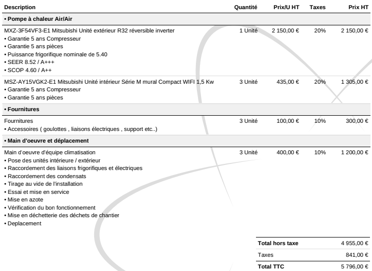

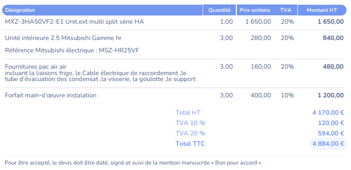

  1. Le premier devis s'élève à un total de 4884€ pour du Mitsubishi d'entrée de gamme d'après ce que j'ai pu comprendre en cherchant les modèles :

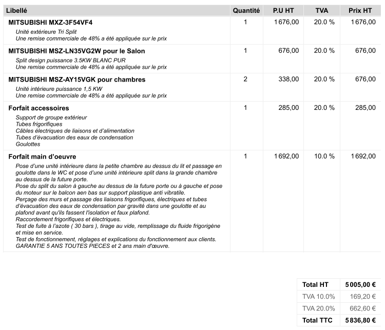

  2. Le second devis s'élève à un total de 5836€ aussi chez Mitsubishi avec un split haut de gamme LN pour le salon et deux autres split "milieu" de gamme compact AY (il m'a fait un autre devis pour 3 compact AY à 5500€) :

Bonjour, ce n'est pas déconnant pour une installation en tri-split.
Salut, bleach13 Je ne vais pas parler de tarif, car cela et plutôt stupide dans votre cas .
Pourquoi ? Déjà pour chauffer une surface aussi petite, on ne pose pas une machine aussi grosse. Et on ne pose pas de split dans les chambres.
De plus, je déconseille les bis, ou tris splits, plus il y a de splits, plus il y a de problème potentiel.
Avec un plan de votre maison, je pourrais vous donner plus de conseils.
Votre habitation est t'elle de plein pieds, ou à étage, quelle sont les hauteurs de vos plafonds ?
Et pour les marques, sans le vouloir vous les avez rangées par ordre, les Mitsubishi étants les plus fiables, et le Hitachi à fuir
Effectivement, vos devis sont quand même élevés ! le 1er vous propose la gamme HR, c'est l'entrée de gamme chez Mitsubishi, bien qu'elle soit très fiable, mais on ne  peut pas descendre au-dessus de 2.5Kw pour le splits, ce qui est bien trop fort pour vos chambres.
De plus cette gamme n'est pas programmable, du moins pas en local, et pas sans ajouter un module qui coûte environ 100€
Pour le 2em devis, on vous propose la gamme AY, celle-ci est un modèle supérieur, plus silencieux, programmable, et on peut descendre à 1.5kw, et qui est bien plus logique dans votre cas.
par contre la fameuse remise de 48% me fait bien rire.

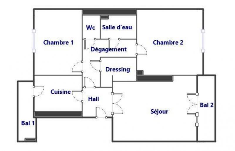

Pour répondre à vos questions, l'appartement est situé au dernier étage (sur 3 étages) avec un toit-terrasse non isolé et mes plafonds sont à 2m50 (que j'envisage peut-être d'isoler par l'intérieur sur 10 ou 15cm mais je ne sais pas si c'est une bonne idée car la copro ne souhaite pas dépenser un seul centime pour l'isolation extérieure).
Il fait très froid en hiver (parfois plus froid qu'à l'extérieur mais quand même moins que dans d'autres régions de France forcément) et extrêmement chaud en été au point que ça en devienne invivable.
Voici le plan du logement :
  • Chambre 1 : 9m2
  • Chambre 2 : 13m2
  • Séjour : 16m2
Vous pensez qu'on tri-split est vraiment inutile dans cette configuration ?
Je suis parti sur l'idée d'un tri-split car je me suis dit que si je n'équipais que le salon, ça n'atteindrai pas les chambres (l'une séparée avec un mur et l'autre assez éloignée avec beaucoup de cloisons entre les deux).

Pour les deux autres, j'ai manifesté ma volonté d'avoir un LN et il m'a conseillé de ne le mette que dans le salon avec un compact AY dans chaque chambre.

Je persiste sur le fait qu'il ne faut pas poser un tri-split, et ne rien poser dans les chambres. Personnellement, je poserais un mono en 3.5 KW dans le séjour, et une de 2.5 ou 3.5 kw dans le Hall au-dessus de la porte.
Donc une unité extérieure sur chaque balcon.
Ci vous poser une bis-split il faudrait faire des caisson ou poser des goulottes dans le séjour, pour planquer les cuivres. Et dans ce cas, je vous conseille de donner les mêmes consignes sur les deux unités.
Effectivement, le manque d'isolation est un gros problème pour vous.
Question tarif, je serais environ 1000 € en dessous

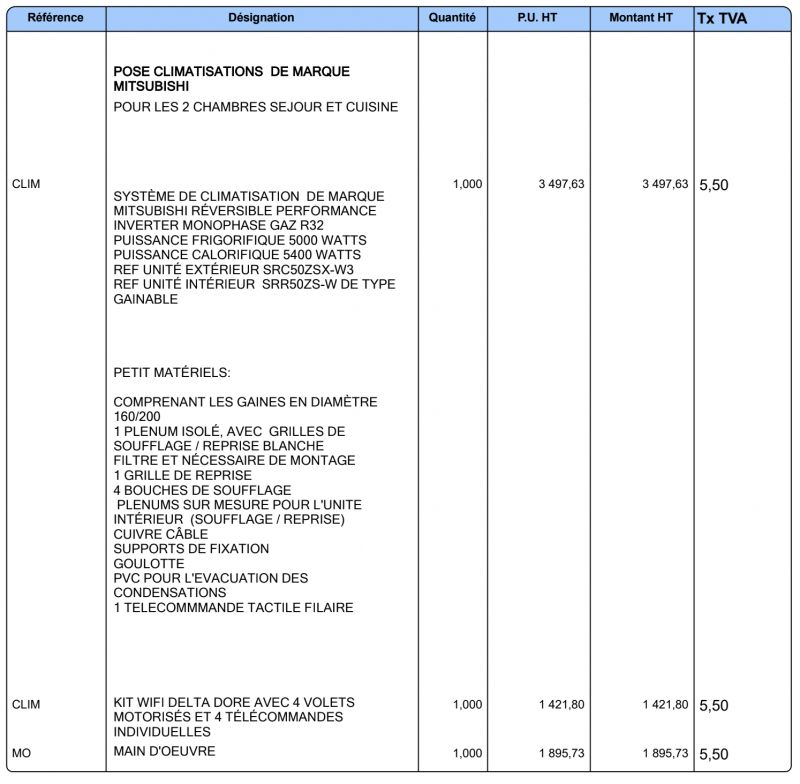

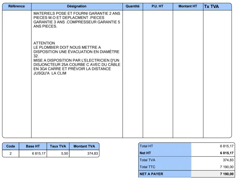

Et je viens de recevoir un devis pour un gainable à 7200€ :
Du coup j'imagine que c'est encore plus excessif que de mettre un tri-split ?

La marque de votre gainable est un Mitsubishi Heavy Industries. Attention ce n'est pas du Mitsubishi Electric.
Pour un appartement 3 pièces pas super volumineux et en plus dont vous dites qu'il va être isolé, je ne prendrais pas un 5kW mais un 3,5kW ou 4kW. Bon d'après les docs techniques certains modèles de Mitsubishi Heavy Industries ont des capacités de modulation très intéressantes que ce soit pour la puissance ou le débit soufflé avec une large plage de variation disponible. Mais pour autant si 5kW ne servent jamais autant prendre un 4kW dont les valeurs SEER/SCOP sont meilleures.
Dans votre configuration à voir où passer les gaines, mais si l'on excepte cette (importante) contrainte, je vous recommanderais plutôt :
- Modèle type Mitsubishi Electric PEADM35JA2 avec son module Wifi, ou FDUM40VHZSX (4kW) si vous voulez du Mitsubishi Heavy Industries mais je ne sais pas si vous pourrez facilement le contrôler à distance
- Envisager des gaines de soufflage en 200 si vous avez l'espace
- Pas de volets motorisés, simples volets à réglage manuels (avec plénum universel Baillindustrie) avec un thermostat central (sur télécommande PAC ou unité intérieure)
Entre le gainable de moindre puissance (4 ou 3,5kW) et les volets manuels plutôt qu'automatiques, vous avez de quoi économiser 1500 à 2000€ TTC à l'achat, ce qui vous rapproche du coût multisplit. Perso entre le confort d'un gainable (bien dimensionné et bien régulé) et celui d'un split pour une pièce de nuit, il n'y a pas photo. Il faut cependant noter qu'il faudra assurer la circulation de l'air entre les bouches de soufflage et la grille de reprise, ce qui veut dire en général détalonner suffisamment les portes.
Vous ne dépenserez pas beaucoup plus à l'utilisation sans le zoning. Vous êtes dans le 13 et un 5kW ne servirait à peut près jamais sauf si vous coupez longuement votre PAC ce qui n'est pas un fonctionnement optimal pour le confort, voire le rendement.
Concernant l'emplacement de l'unité extérieure, peut être envisager l'endroit le moins ensoleillé s'il y a un choix possible. La consommation sera un peu supérieure en hiver mais l'unité extérieure souffrira moins en été. De plus les consommations en clim on tendance à être de plus en plus représentatives par rapport à celle en chauffage.
