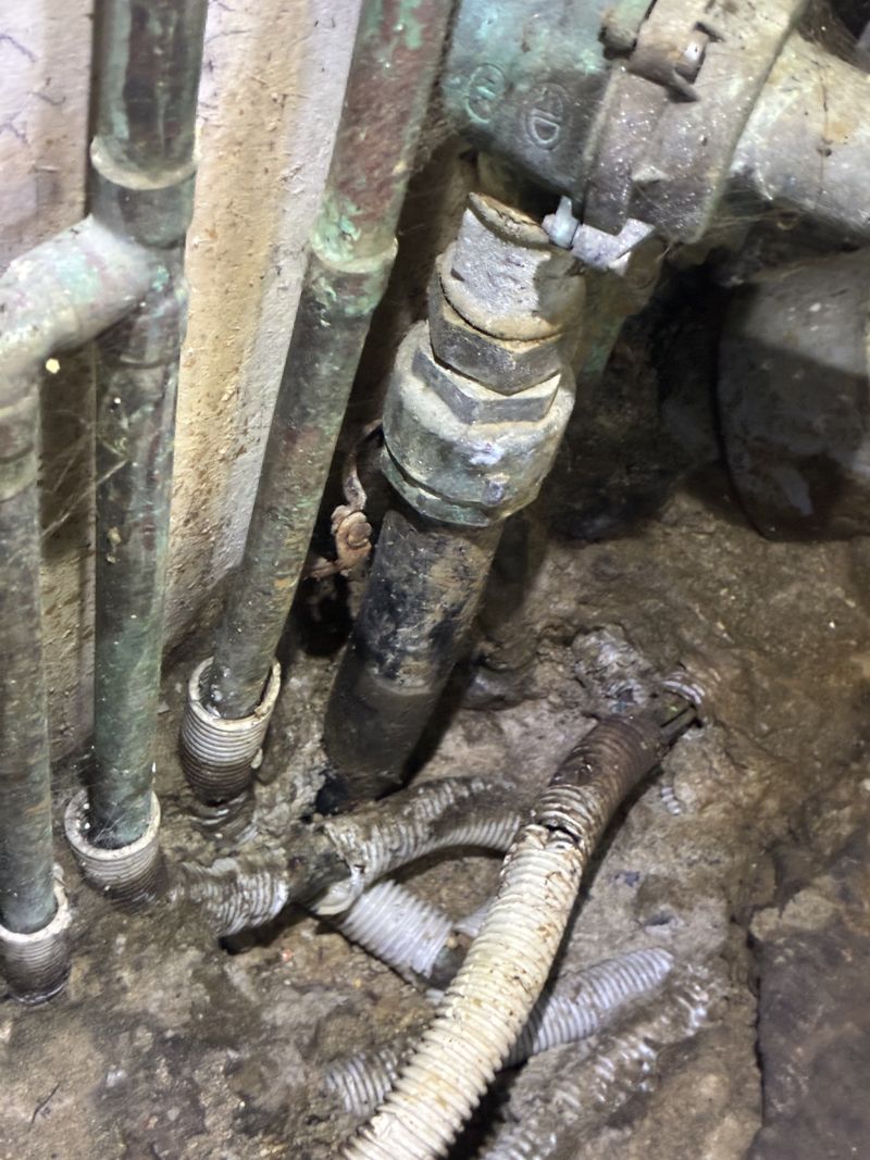

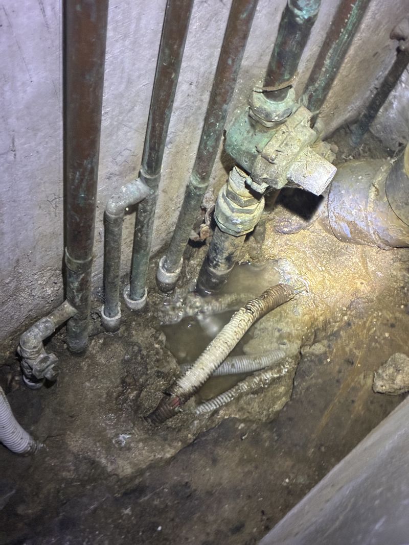

je sollicite le forum pour me venir en aide sur mon problème de fuite.
Mon PEHD d'arrivée d'eau communale en 32 (il semble) est percé à environ 2 cm dans la dalle de la zone technique où débouche le tuyau depuis l'extérieur. Surement un caillou de la dalle béton qui l'a percé. J'ai essayé de casser la dalle et je peux voir le flux de l'eau bouillonner dans le trou que j'ai fait dans la dalle.
Dans un premier temps j'ai bien essayé de le changer en essayant de repasser un PE ailleurs dans la maison, mais impossible. Ou de tirer un tuuyau de diamètre inférieur dans ce PE, et de faire un raccord dans le jardin à l'aide d'un manchon laiton PE, malheureusement malgré plusieurs fouilles, impossible de localiser ce PE dans le jardin. et je n'ai pas les plans...
Il me faut donc le réparer là où est la fuite.
Comme pour rien arranger, son accès est quasi nul. la colonne de ma PAC est placé devant ne me laissant que 40 cm entre le mur et la PAC,  et je ne sais comment la déplacer dans la mesure où je ne peux vider le ballon ECS de 180L (UI Daikin Alterna 3 HT).
De plus le PE sort de la dalle, plaqué contre le mur où il remonte et est fixé,  et au niveau de la fuite, des tuyaux cuivre de distribution de la maison sont à quelques centimètres. le positionnement d'un manchon laiton à cet endroit me parait impossible, et ne vois pas comment je pourrait serrer le collier du bas du manchon, même en ayant creuser plus profondément. (sable sous la dalle béton).
Existe t'il une solution de réparation qui consisterait à insérer à l'intérieur de ce PE un manchon pour colmater le trou, une sorte de chemisage sur  8/10 cm peut être moins.
je pensais à un manchon en galva, cuivre ou autre inoxydable interne inséré sur 8/10 cm donc plus bas que le trou du PE, et qui permettrait sur sa partie extérieure supérieure de visser le tuyau cuivre en sortie du PE ?
j'ai cru voir aussi des possibilité avec tube + résine époxy en intérieur
voyez-vous d'autres moyens de réparer ce PE qui me mets dans une galère sans nom.
En vous remerciant par avance.

Essayer d'envoyer une photo, sinon c'est compliqué

Si c'est un PE diamètre 32, tu peux envoyer un per diamètre 20 dedans

Sauf que je ne sais pas où il va sur mon terrain et que 50m jusqu'au compteur
