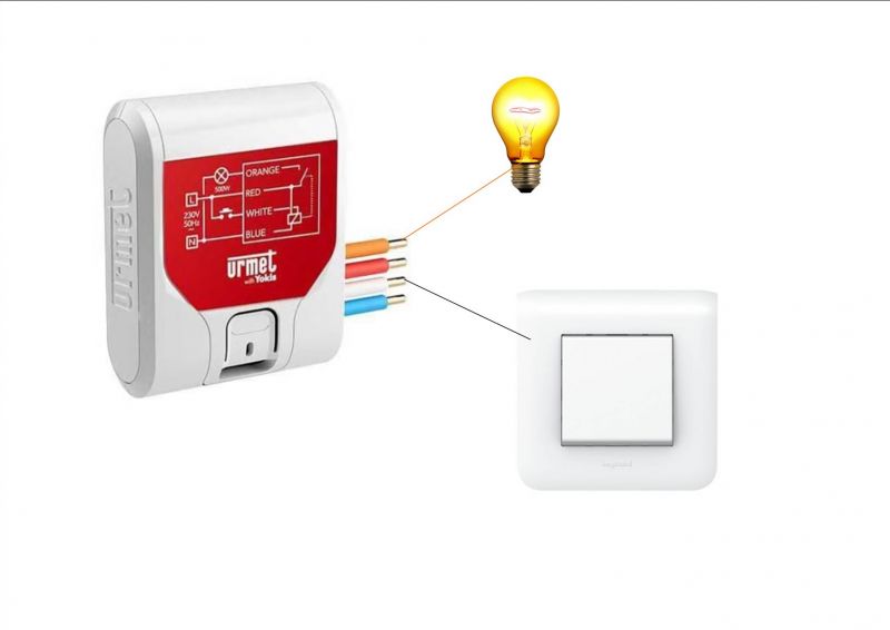

En neuf, il vaut mieux poser tous les interrupteurs "avec fils", tout câblé comme il faut, ok.
Sauf que pour le couloir de l'entrée, je n'ai pas pensé à tirer des gaines, et que proche de la porte d'entrée ça va être difficile de caser un interrupteur, également parce qu'il y a conflit avec une future porte coulissante du placard.
Plus loin dans le couloir, je vais mettre un interrupteur "normal", à la croisée de toutes les portes chambres, salle de bain et séjour.
Je crois que je peux mettre un truc derrière l'inter "normal" dans la boîte, pour que cet inter se pilote également avec un inter sans fil.
Question : comment est-ce que ça s'appelle (pour mes recherches), et est-ce que vous avez une référence à me suggérer ?
Et : possible sans piles ?
Merci.

Ça tu veux dire :
YOKIS UP Kit radio simple allumage 1 télérupteur et 1 émetteurs radio - KITSA-UP ?
Si je ne m'abuse, ce kit ne se met pas "dans" l'interrupteur filaire existant, si ?
Et il faut une pile...

Oui, d'origine, cela fonctionne avec des boutons-poussoir, mais cela peut aussi fonctionner avec des interupteurs, il y a une manip à faire ! Le service après vente de yokis et très réactif, et bon pour expliquer la manip à faire
Est-ce que mon interrupteur "à l'ancienne" avec des fils en cuivre restera fonctionnel avec ça ? Notamment si c'est en panne, notamment de pile ?
Mon récit : La Bistorte
licences : WTFPL version 2
Oui l'interrupteur ( filaire ) fera encore fonctionner le récepteur.
Et je me le mets où ce truc ?
C'est le récepteur, tu le mets à côté de tes futurs spots. Il doit être branché sur une phase permanente, et un neutre. tu a bien une boite de dérivation quelque part ?

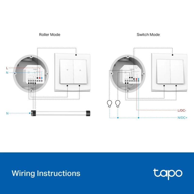

C'est encore moi !
Comme j'ai déjà des trucs Tp-Link / Tapo, j'ai regardé ce qu'ils font, et j'ai trouvé ça :
Module interrupteur Connecté Relais Double - Tapo S112
...en ajoutant un bouton/interrupteur.
Est-ce que ça peut faire "va-et-vient" ?
Salut, oui
