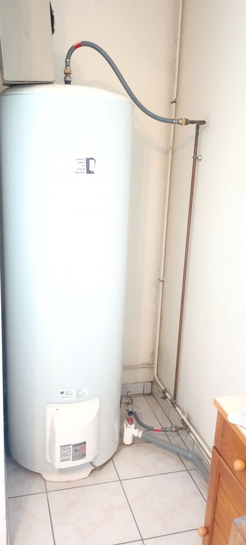

Salut la commu
J'ai remplacé un chauffe eau de 150L par un modèle plus grand (300L d'occasion), tout se passait bien, sauf qu'au bout de quelques mois la pression a commencé à diminuer dans la salle de bain (eau chaude ET eau froide). Je ne comprends pas pourquoi la pression d'eau froide diminue aussi ?
Je précise que la salle de bain est alimentée en eau froide isolément des autres pièces (il y a une alim eau froide pour la salle de bain et une autre alim pour la cuisine+buanderie, la séparation se fait juste après le compteur).
La pression d'eau froide est bonne dans la cuisine+buanderie. La pression d'eau chaude est faible.
J'ai testé de purger l'arrivée d'eau froide de la salle de bain, quand j'ai remis en eau il y avait de la pression, donc la tuyauterie n'est pas obstruée ; bien sûr j'ai aussi vérifié les têtes de robinets ; mais une fois que le chauffe eau s'est re-rempli la pression a recommencé à chuter (eau chaude et froide). Donc le problème vient bien du chauffe eau... C'est vraiment quand le chauffe eau est plein que la pression chute. Mais pourquoi ? Et surtout pourquoi cela impacte aussi la pression de l'eau froide ?
Merci pour vos éclairages 💡

Si tu as une perte de pression continue, ça vient de l'arrivée , on voit un robinet juste avant le té du ballon, robinet qui a du être fermé pour changer le ballon, peut-être qu'il s'est mal rouvert ou pas suffisamment, pour le vérifier il faut soit le manipuler pour essayer de l'ouvrir en grand ou le démonter (c'est mieux) pour vérifier l'ouverture

Titiplomb77 a écrit:Si tu as une perte de pression continue, ça vient de l'arrivée , on voit un robinet juste avant le té du ballon, robinet qui a du être fermé pour changer le ballon, peut-être qu'il s'est mal rouvert ou pas suffisamment, pour le vérifier il faut soit le manipuler pour essayer de l'ouvrir en grand ou le démonter (c'est mieux) pour vérifier l'ouverture
C'est une purge, pas un robinet. C'est un point bas de l'installation.

L'eau elle vient d'avant ou d'après cette purge ?

Elle arrive avant la purge et se dirige vers la droite sur la photo pour alimenter chauffe eau, douche et lavabo.
Avant la purge il y a l'alimentation des WC.

Ok, le té qui alimente le ballon j'ai l'impression qu'il vient d'être refait ainsi que l'eau chaude et que c'est soudé à l'étain ?

Lors du remplacement du ballon les tés en cuivre ont été refaits

Titiplomb77 a écrit:Ok, le té qui alimente le ballon j'ai l'impression qu'il vient d'être refait ainsi que l'eau chaude et que c'est soudé à l'étain ?
Oui

Tu confirme pas si c'est avec de la soudure à l'étain Dry,
Si c'est le cas, parfois s'il y'a trop de décapant et trop d'étain d'utiliser la soudure peut boucher à moitié le tuyau,
Surtout que le tube qui sort du té n'a pas l'air d'un gros diamètre

Débranche ton flexible et test la pression ?

Le te qui alimente le ballon vient d'être refait (il y a 2 ans) et est soudé à l'étain. Comme je disais, l'installation a fonctionné correctement pendant plusieurs mois (environ 1 an) avant de perdre en pression, je pense que si c'était un problème d'excès de brasure on aurait constaté la perte de pression dès la première mise en eau. D'autant que lors du remplissage du chauffe eau il n'y a pas de probleme de pression, l'eau circule bien, c'est seulement lorsque le chauffe eau est plein que la pression chute. Donc la tuyauterie n'est pas bouchée.

J'ai testé en vidangeant le tuyau d'eau froide + l'eau chaude de la partie supérieure du chauffe eau où se trouve la canne, puis remise en eau, ouverture du robinet du lavabo alternativement sur EF et EC, la pression est là, mais dès que le chauffe eau est plein, la pression chute.

Là où c'est bizarre c'est la chute de pression d'eau froide,
Le ballon est quasi neuf et il n'y a pas de réducteur de pression avant le ballon, en tout cas j'en vois pas,
C'est difficile j'ai jamais vu ce cas de figure,
il faut refaire une série de test, il y'a forcément une explication et faut la trouver et en plomberie c'est récurrent

Tant qu'il n'est pas plein tu as une bonne pression EF EC, et quand il est plein il y'a une chute de pression EF EC ?

Titiplomb77 a écrit:Tant qu'il n'est pas plein tu as une bonne pression EF EC, et quand il est plein il y'a une chute de pression EF EC ?
C'est ça

C'est pas cohérent, le ballon ne peut pas provoquer une perte de pression d'EF, la seule piste que je vois c'est un manque de pression sur l'arrivée d'EF, mais si tu as une bonne pression pendant le remplissage ça tient plus, à ce stade comme je t'ai dit il faut faire une série de test à commencer par l'arrivée au compteur et poursuivre jusqu'à trouver la cause, pour ça il faut bien connaître la procédure et avoir un minimum d'expérience Happy
Et aussi être équipé, testeur de pression etc etc
